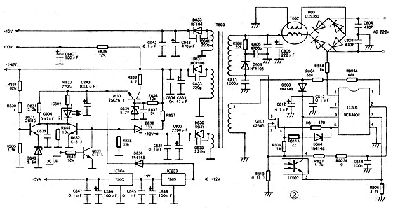

由该IC为核心组成的开关电源外部电路极为简单。下面以TCL AT291 89电源电路为例,介绍其工作原理与维修参数。该机电源电路如图2所示,IC801各引脚实测数据如表1所示

一、电路的启动与振荡过程
接通电源瞬间,。+300V电压经R814、IC801⑧脚进入IC内部启动源触发器中,启动源触发器工作,其启动电流约为9mA。IC801⑥脚外接电容C812充电,当C812的充电电压(IC801⑥脚电压)达到13V 寸,IC801。开始工作,其内部的启动电流源截止。
IC801.工作后,开关管导通,C812开始放电。当C812两极电压下降至1 0V时,IC801⑤脚停止输出激励信号,开关管截止,进入锁定期。T803次级各绕组向各整流网路提供工作电压与电流。
开关管截止后,C812继续放电,当C81 2上的电压降至6.5V时,IC801又重新进人启动期并重复以上工作过程,从而完成电源电路的启动与振荡工作。
二、电源电路的稳压调节过程
电路振荡工作后,IC801⑥脚供电由T803的①一③绕组反馈提供。当+B输出电压升高时,误差检测管 Q83 1导通加深,光耦②脚电位降低,IC802内的发光管发光增强,光接收管导通加深、内阻减小,经光耦③、④脚注入IC801③脚的电压升高,IC801内部因为③脚电压的升高使其⑤脚输出的激励脉冲占空比减小,开关管在一个周期内的导通时间缩短,输出电压下降,直至回到设定值;相反,当+B输出电压下降时,误差检测管Q831导通减小,光耦②脚电位上升,其内部发光二极管发光减弱光接收管导通内阻加大,经光耦③、④脚注入IC801③脚的电压下降,IC801内部因为其③脚电压的下降使Ic801⑤脚输出的激励脉冲占空比增加,开关管导通时间延长,从而使输出电压上升回到原来的设定值,完成了稳压控制的目的。
三、电源电路的保护功能
1.过压保护
该电源电路的过压保护由IC801的⑥、①脚的内部电路及外围元件构成。 IC801⑥脚的保护原理:当电源电路的稳压控制回路出现异常或失控时,电路的振荡将加强,开关变压器T803的各绕组的感应电压将升高。与此同时T803①一③绕组的感应电压也随之升高,此电压经D803整流、C812滤波后使IC801⑥脚电压上升。当IC801⑥脚的电压升高至15V时,IC801内的“停机比较器”动作,其⑤脚无激励信号输出,达到过压保护的目的。IC801①脚的保护原理:当电源电路的振荡将加强时,T803①一③绕组的感应电压也随之升高.此电压经R804、R804A加至,801①脚,当注入①脚的电流超过IC801内部的比较基准电流120p,A时,其内部“停机比较器”动作,切断IC801⑤脚输出的激励信号,完成过压保护功能。
2.过流保护
过流保护由IC801②脚及外围元件组成。当开关管Q801失控过流时,大电流在R81O上产生很大的压降,该电压经R807、R807A送至IC801②脚。当IC801②脚电压达到1V时,其内部“过压检测电路动作"使“输出控制器"切断激励信号输出,达到过流保护的目的。
3.过载保护
当负载电路严重过载或短路时,反馈至IC801⑥脚的电压大幅降低,当电压下降至无法维持IC801的正常工作时,IC801无激励信号输出,起到过载保护作用。
4.过热保护
IC801的工作环境温度为25℃~85℃,当超过1 50℃时,其内部的温度保护电路动作,切断IC801⑤脚的激励信号输出,达到保护的目的。[Page]
