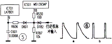

光栅亮度沿垂直方向变化,说明故障与场扫描周期一致。因此,怀疑视频信号中混入了场扫描信号或场消隐脉冲不正常。因该机已使用多年,首先怀疑机内设置的维修开关漏电,使场扫描信号经维修开关传输至视放电路。切断场扫描至维修开关的连线,故障依旧。转查场消隐电路。如图5所示,
该机的场消隐脉冲由行、场振荡电路IC701(LA7801)⑨脚输出,经R606、D601与由D782送来的行逆程脉冲混合后进入解码电路IC50118脚,经内部电路的作用实现行、场扫描逆程期间的消隐。
试断开R606,原故障现象消失,但屏幕上半部分出现回扫线,由此确定故障在场消隐电路中。怀疑D601损坏,用示波器测量IC701⑨脚电压波形如图
因变形后的消隐脉冲后沿与电容放电形成的曲线相同,因此怀疑IC701⑨脚外接电容C601容量增大,但拆下C601测量,容量正确。未接C601试机时,发现故障消失,查看IC701⑨脚处信号波形也不再有畸变,将拆下的C601装回后故障重又出现,但更换C601后故障依旧,说明电路中还存在其他故障。根据变形后的脉冲波形分析,C601的放电回路时间常数增大,因此怀疑R787电阻值增大或开路,拆下检查已开路,更换后故障排除。
