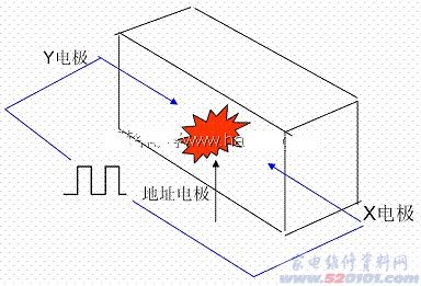

尽管原理、构造类似日光灯管,但是为了能在图像信号的控制下产生明暗变化的光点,最终组成图像,所以组成等离子屏的小“日光灯管”内部还有一个能控制这个小日光灯管发光强度的电极;这样这个组成等离子屏的小小“日光灯管”内部就有3个电极;两个外加电压维持放电发光的电极,叫放电维持电极或X、Y电极,接较高的脉冲放电电压;一个是控制放电以便达到发光和熄灭的电极叫地址电极或D电极,接经过处理的图像信号,图1所示:
图 1

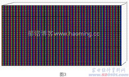

现在的等离子屏都是彩色显示屏,每一个像素单元是有3个类似于“日光灯管”的气体放电体组成,在三个放电腔体内表面分别涂敷红、绿、蓝荧光粉;组成一个像素的三色体单元,图2所示。目前的等离子屏有标清屏(SDTV)和高清屏(HDTV)之分,长宽比例都是16:9。标清屏适用于收看目前电视台播放的普通电视节目(SDTV信号),高清屏着适用于收看以后的真正意义的高清晰度数字电视节目(HDTV信号);例如1081i及1080P标准的数字电视信号。对于标清屏分辨率要求有480×852显示,要有40万个像素,那么3个小小“日光灯管”组成一个像素,这样一个标清屏就必须有120万个这样的类似日光灯管的放电体组成。对于高清屏分辨率则要求有1080×1920显示,要有200万个像素,这样一个高清屏就必须有600万个这样的类似日光灯管的放电体组成,图3所示。(以下我们把这些小小“日光灯管”称为气体放电体)

等离子屏气体放电体组成矩阵方式显示图像,每一个发光的气体放电体都有3个电极,图1所示:
X电极:也叫维持电极,主要就是和Y电极共同形成维持期,波形简单是放电维持电极。
Y电极:也是维持电极,但还承担着全屏写、建立壁电荷、和X电极共同形成维持期等任务,波形较复杂。
D电极:本质是一个数据输入的电极,正是在它的作用下;控制X、Y电极放电的产生,达到控制像素点发光亮度的目的,类似于CRT显像管阴极的作用,所施加的就是经过处理的图像信号,也称地址电极。

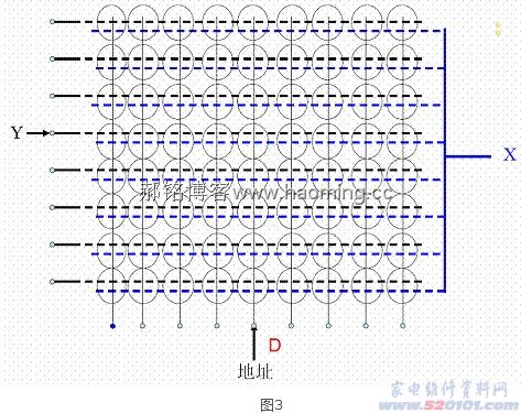

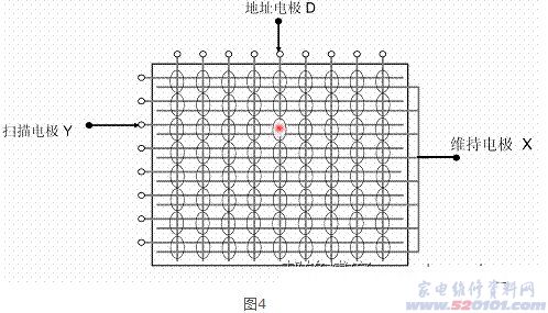

气体放电体在屏上排列方式和CRT屏上的彩色荧光粉排列方式类似,由于放电的需要,等离子屏上的每一个气体放电体都有3根电极线引出,并且和放电维持脉冲及地址寻址脉冲相连接,为了方便连接显示图像,采用矩阵方式连接;如图4所示;图4中水平的虚线是X电极连线和Y电极连线,X电极引入端在右边是全部连在一起;接X电极驱动信号,Y电极的引入端在左边,每一根一个引入端,由Y驱动信号上下扫描引入(便于和地址电极共同完成决定点亮某一个像素点),图中垂直的竖线是D地址电极连线;图中的圆圈表示等离子显示像素的气体放电体,如图4上排列;可以看出每一个气体放电体里都有三根引线经过;一根是X电极线;一根是Y电极线;一根是地址电极线。
等离子屏放电体三电极的工作关系,
在X电极接X驱动电路,由X驱动电路提供X放电维持驱动电压;Y电极经过上下扫描控制电路接Y驱动电路提供Y放电维持驱动电压,这两个电压在放电体内均略低于放电临界电压,此时不能产生放电,而放电的产生、控制就由垂直的D地址电极上的电压决定,也就是X、Y电极上所加的电压使放电体具有放电的条件,具体的放电开始、放电熄灭则由D地址电极上的电压控制决定,而D地址电极接的就是图像信号,这样就是由图像信号控制放电的产生、及放电的熄灭从而在屏上控制产生图像。
等离子屏上决定某个放电体放电的控制的过程;称为“寻址”,这个过程是由Y电极的上下位移和D地址电极的左右位移共同决定,如图4所示,Y电极扫描驱动决定放电的垂直位置;D地址电极水平移动决定放电水平位置,最终不同的明暗变化的亮点,完成图像的组合。

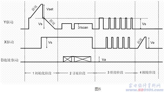

为了便于对气体放电单元内部的放电能做到灵活的控制,目前的等离子显示屏均采用具有电解质层(绝缘层)涂覆的X、Y、D电极,在放电X和Y电极工作时;会产生大量的壁垒电荷,就是利用D地址电极对壁垒电荷的控制作用来达到控制发光和不发光点目的,为了达到对壁垒电荷的控制,对X、Y、D电极的驱动激励波形是有严格的要求,在时间上、幅度上和波形上都有精确的要求,如图5所示
图5所示是一个等离子放电体单元,该放电单元有三个电极,左面是Y 电极、右面是X电极,下面是D地址电极。在Y电极输入Y驱动信号;波形如左边的“Y驱动波形”图;在X电极幅度输入X驱动信号;波形如右边的“X驱动波形”图;下面的D地址电极,输入图像驱动信号,不过这个图像信号是经过专门处理,的数字脉冲信号。对于Y驱动信号、X驱动信号极D地址驱动信号,都有及其严格的要求,在时间上、幅度上、波形上都有精确的规定,图6所示。对于不同型号的屏,这些标准还不同。
图6是Y电极、X电极、D电极的驱动波形及三个波形时间对于关系。
结论:X电极、Y电极是产生放电的条件,D电极来控制放电,D电极施加的就是视频图像信号(经过处理),D电极的作用有点类似于CRT的阴极。
