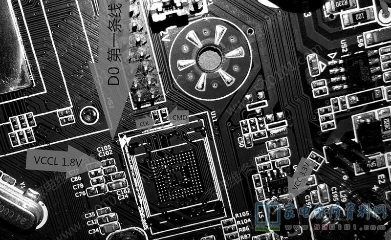

下图为杂牌组装机三合一主板P45-338 V3.0的关键点电压标注和点位图,供大家维修参考用。
