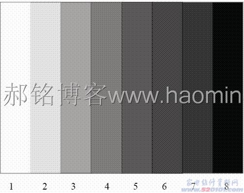

一幅层次丰富的图像,我们可以把它看成是一层一层图像的叠加组合。这样每一层图像的结构就简单的多了,例如一个修理、检验电视机的简单的黑白灰度等级测试图画面,图3所示;就是一个具有定量亮度灰度等级变化的图片;特点是有8条垂直排列的不同亮度的亮带;从左到右亮度是分等级的逐级变暗,下面标注1、2、3、4、5、6、7、8数字以示区别,1号条最亮;8号条最暗(黑),中间的2、3、4、5、6、7号亮度条;亮度逐级变暗,每两条之间的亮度变化一个级差,共有7个级差。我们逐层的分解,可以看出这个灰度等级图可以分解为七幅图;每一幅图;都是只有“亮”、“黑”两种状态的简单图像。如图4所示;A、B、C、D、E、F、G七幅图像。因为这每幅图像只有“亮”、“黑”两种状态,由等离子屏产生是没有问题的。
图3

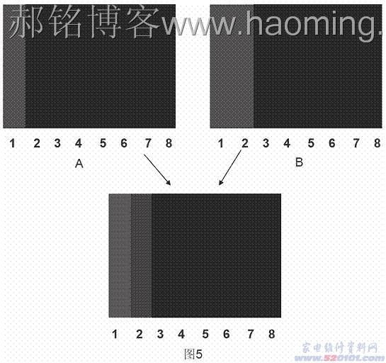

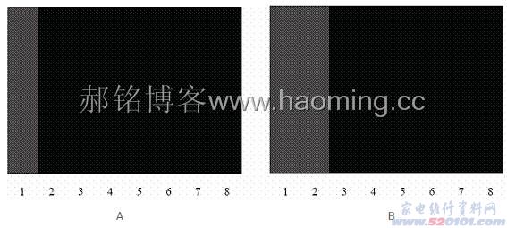

首先第一步:把图A和图B重叠;重叠后如图5所示:
图A和图B都是只有“亮”与“黑”两种状态的图;图A;只有1号条“亮”、2至8号条为“黑”,图B;只是1号条、2号条“亮”、3至8号条为“黑”。
当把图A和图B重叠在一起成为图5;图5的1号条部位分别是图A和图B两个1号条亮度的叠加;亮度分量提高一倍,图5的2号条部位则接受了图B的2号条的亮度分量(图A2号条部位为“黑”),这样图5就是一幅具有两级亮度等级变化的图像;1号条亮度高于2号条亮度;3至8号条为“黑”(通过A和B图的叠加后的图像已经具有灰度了)。

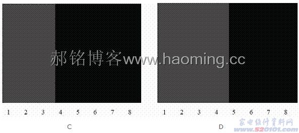

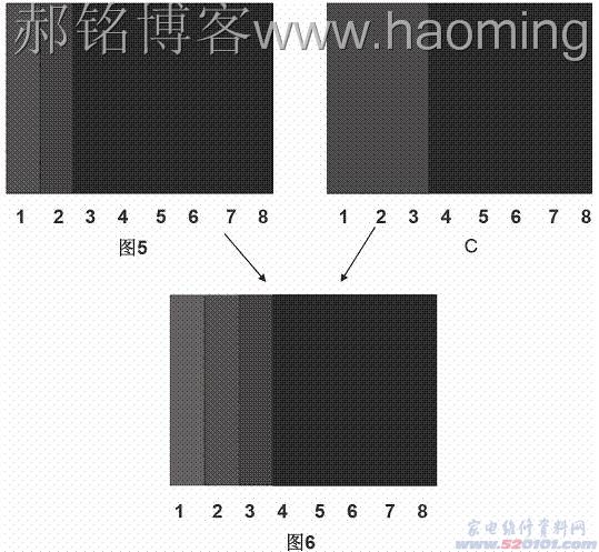

第二步:再把图5和图C重叠;重叠后如图6所示:
图C也是只有“亮”与“黑”两种状态的图像;1至3号条为“亮”、4至8号条为“黑”,而图5是;1号条亮度高于2号条亮度;3至8号条为“黑”,图5和图C重叠后的图像;原来图5的3号条为“黑”的部位和图C的3号条的亮重叠;致使图6的3号条部位接受了图C的3号条的亮度分量,变成了“亮”,而原来图5的1号条和2号条在原来的亮度基础上又重叠了图C的1号条和2号条的亮度;1号条和2号条的亮度等级又都提高了一个亮度等级,形成了1号条比2号条亮一个等级;2号条比3号条亮一个等级;3号条比4至8号条亮一个等级的图像,这样图6就是一幅具有3级亮度等级(3级灰度显示)的图像了。

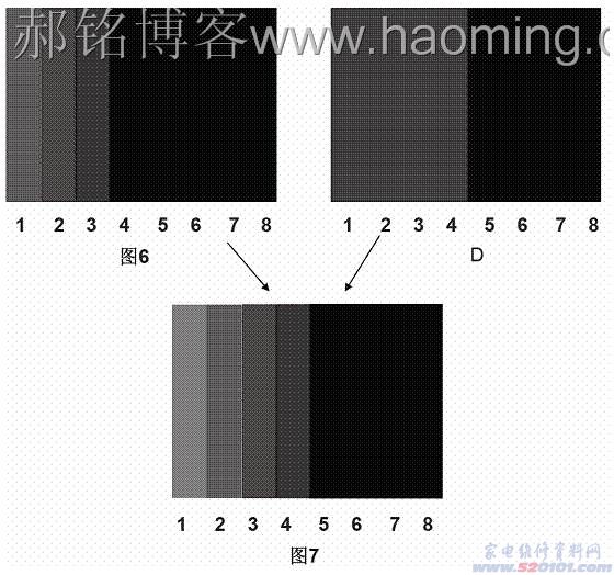

第三步;如法炮制:把图6和图D重叠;重叠后获得图7所示图像:
图D也是只有“亮”与“黑”两种状态的图像;1至4号条为“亮”、5至8号条为“黑”,而图6是;1号条亮度高于2号条亮度;2号条亮度高于3号条亮度;4至8号条为“黑”,图6和图D重叠后的图像;原来图6的4号条为“黑”的部位和图D的4号条的“亮”重叠;致使图7的4号条部位接受了图D的4号条的亮度分量,变成了“亮”,而原来图6的1号条至3号条在原来的亮度基础上又重叠了图D的1号条至3号条的亮度;1号条至3号条的亮度等级又都提高了一个亮度等级,形成了1号条比2号条亮一个等级;2号条比3号条亮一个等级;3号条比4号条亮一个等级;4号条比5至8号条亮一个等级的图像,这样图7就是一幅具有4级亮度等级(4级灰度显示)的图像了。

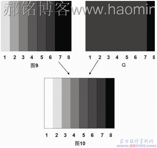

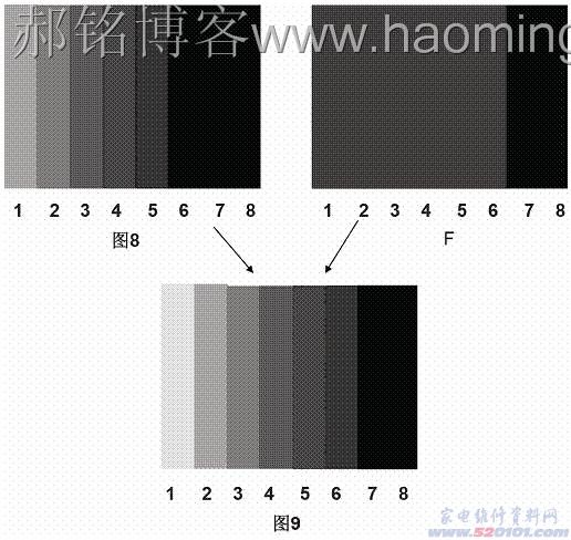

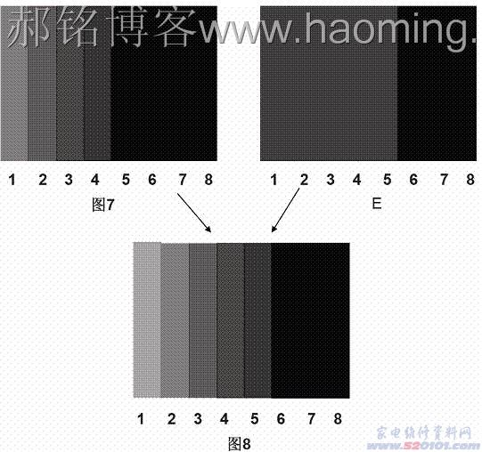

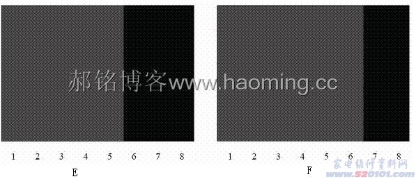

接下来;第四步、第五步、第六步;依此类推把图E、图F、图G依次叠加,得到图8图9最终得到图10的一幅完美的标准的七级灰度等级的测试图。(原理同上,不在赘述)

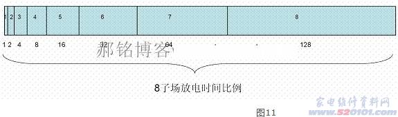

等离子放电腔体的发光亮度和该腔体放电的次数成正比,我们在每个子场中的维持放电阶段,把放电的时间设定不同(维持放电脉冲的频率都是在子场中都是相同的,只有控制子场放电的时间就控制了亮度),其8个子场维持放电阶段放电时间的位权值分别设置为:1、2、4、8、16、32、64、128,这是8个子场放电的时间比例;图11所示(这8个数相邻之间都是倍数关系)。这8个数全部相加等于255加上“黑”屏正好256,也就是在屏上某一个位置的像素点的发光,都是由8个子场这个部位的叠加形成。这个256就是亮度等级,第256级就是最亮的级别。如果需要得到由0到256之间的任何一级亮度;就可以用这8个等级中的相关级别叠加就可以了。例如我们需要得到152级别的亮度;就选取:128+16+8=152。如果要得到173级别的亮度;就选取:128+32+8+4+1=173。这样不同的任意亮度发光的像素点都可以获得了。
在一个正常的电视场频时间内;例如50赫兹场频其场时间是20Ms(毫秒),就要容纳8个子场,每个子场的维持放电期间的时间不同,但是8个子场时间加起来正好是一场时间20毫秒(场频为50赫兹),如图12所示。
