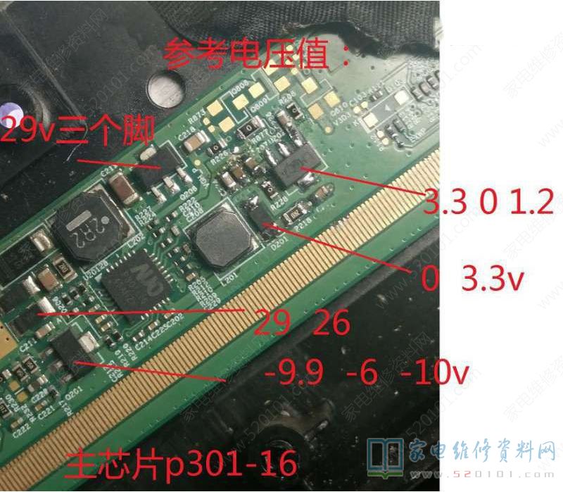

AUO友达T320XVN02.9边板实测电压值
2024-02-05
作者:wengzhoubo
2161
分享一份友达屏AUO T320XVN02.9边板实测电压值给大家,仅供维修参考,具体如下图所示。
