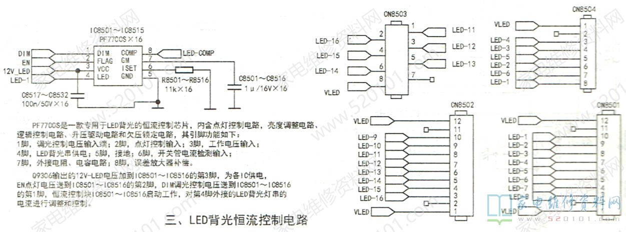

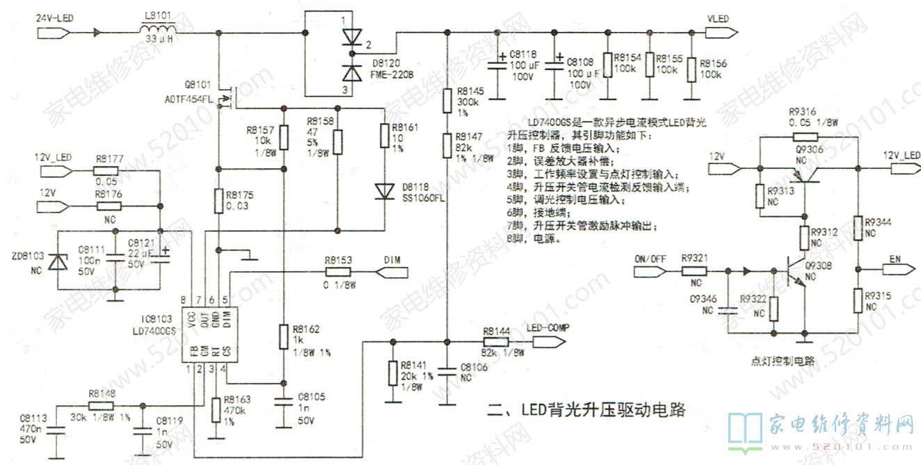

LED背光驱动电路由两部分组成:二是由驱动控制电路LD74006SC(IC8103)为核心组成升压电路。对24V-LED电压升压,输出VLED电压。为LED灯串供电:二是由16只集成块PF7700S(168501~1C8516)组成LED灯串电流控制电路,对LED灯串的负极电压进行控制,达到调整背光亮度和稳定LED灯串电流的目的。
适用机型:长虹LT42920E、冠捷LE42A5330、LE42A5380、创维46E7CRD、 42E320E、 42E320D、 42E320D、 46E300D,海尔LE42B70、LE46A390P等 。
