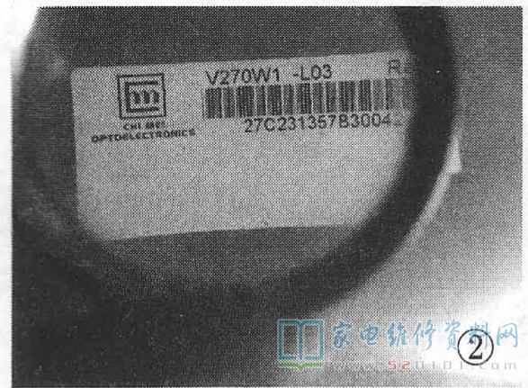

在液晶屏的标签上,通常会标注液晶屏的生产厂家型号、生产日期及相关信息条形码,如图2所示,该液晶屏的型号为V270W1-L03,由台湾奇美公司生产的27英寸LVDS接口液晶屏。在液晶屏的型号标识中,前面的字母为屏生产厂家的标识,紧挨着的数字表示屏尺寸信息,后面的字母常表示产品特性及版本号。

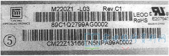

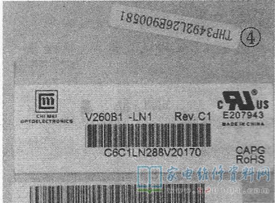

台湾奇美液晶屏的型号多以字母V开头,如图4所示,"V260B1-LN1”为液晶屏型号,“Rev.c1”表示该屏的版本号为c1;也有部分屏型号以字母M或N开头,如图5所示,该屏型号为M220Z1-L03,版本号为c1。

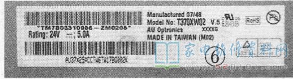

台湾友达液晶屏的型号多以字母T、L或M开头,如图6所示,该屏型号为T370XW02,版本号为V.5。

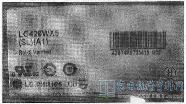

韩国LG-Philips液晶屏型号多以字母LC、IM开头,如图8所示。在早期的产品中,其型号也有以LALP IS开头的。

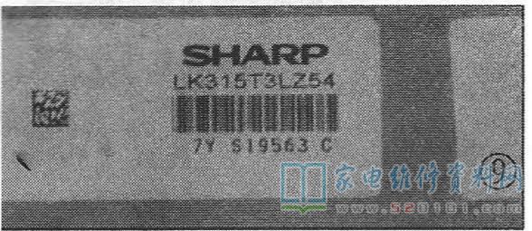

日本夏普(Shap)液晶屏型号多以字母LK开头,如图9所示,该屏型号为LK315T3LZ54。

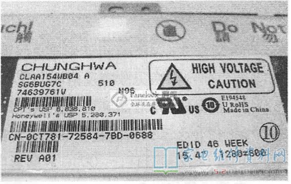

中华(CPT)液晶屏型号一般以字母CLAA开头,如图10所示,该屏型号为CLAA154WB04,少部分产品以CPT AA开头。

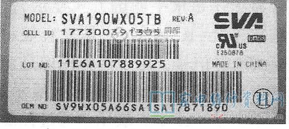

上广电(SVA)液晶屏型号一般以字母sVA开头,如图11所示,“MODEL"表示屏型号,“CELL ID”表示屏生产序列号,“LOT NO”表示屏序列号,该屏型号为SVA190WX05TB。

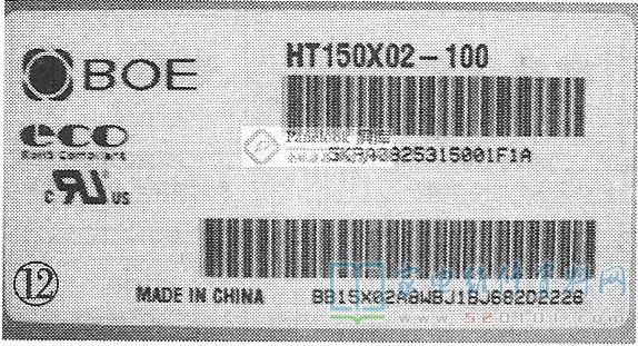

京东方(BOE)液晶屏型号一般以字母HT开头,如图12所示,该屏型号为HT150X02-100。

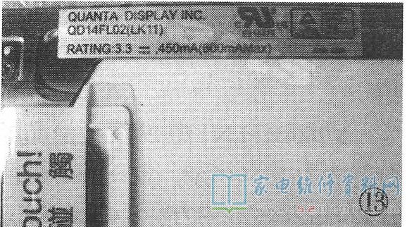

广辉或广达(Quanta)液晶屏的型号一般以字母QD开头,如图13所示,该屏型号为QD14F02。

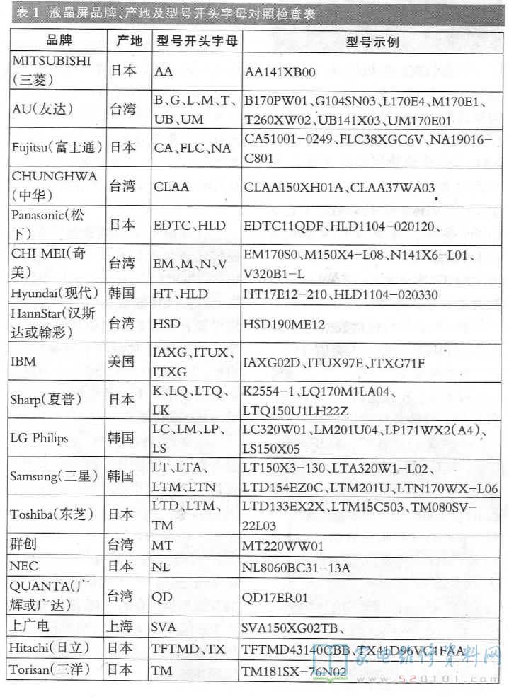

值得一提的是,除了上述常见的液晶屏生产厂家外,还有很多液晶屏生产厂家,尤其是小屏幕液晶屏生产厂。为便于查找,特附上液晶屏品牌、产地及型号开头字母对照表,见表1。

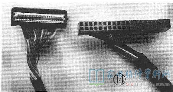

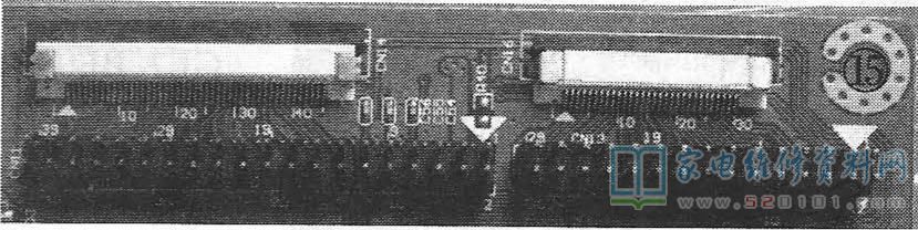

TTL采用并行传输方式,即RGB信号中的每一种基色信号的每一位均用单独的数据线传输,例如对于8位的TTL屏而言,则RGB数据线就需24根单独的传输线,再加上时钟信号、控制信号,则TTL屏的传输线条数较多,如图14所示,信号板及逻辑板上的TTL上屏接口插针也较多,如图15所示。由于TTL方式的连线多,抗干扰能力差并且易产生电磁干扰,因此TTL方式主要用于早期的部分小尺寸液晶屏中,而在20英寸及其以上液晶屏中,仅有极少数采用,如奇美V216BL-LN1、V260B1-LN1、V260B1-L02型液晶屏。

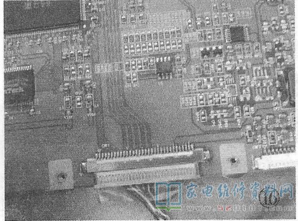

LVDS、TMDS、RSDS采用串行传输方式,数据线条数相对TTL较少,均采用低电压和低电流驱动方式,具有高速率和低噪声的优点。尽管目前很多图像缩放处理芯片已具有输出TMDS及RSDS的功能,但大都未使用,而是仍然采用技术成熟、性能较好的LVDS信号传输方式、如图16所示。

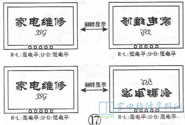

另外,部分液晶屏还具有图像显示模式选择功能,即设有相关的控制信号输入端口:一是水平显示模式选择信号,用于选择图像是正常显示还是水平颠倒方式显示,常用字母“L-R”表示;二是垂直显示模式选择信号,用于选择图像是正常显示还是按垂直颠倒方式显示,常用字母“U-D"表示。通过控制“L-R"和“U- D”信号的电平高低,可以使图像按左右颠倒或上下颠倒方式显示,如图17所示。

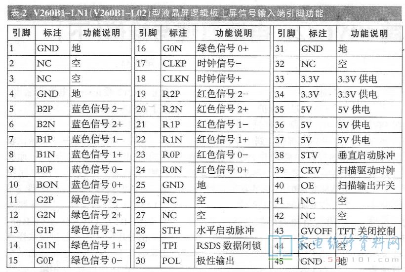

V260B1-LN1型26英寸液晶屏分辨率为1366X768,主要用于康佳LC26HS60B. LC26DT68、LC26ES30B、LC26ES26、LC26ES30、LC26ES60等型液晶彩电中。该屏的逻辑板的TTl信号输入端口引脚功能见表2。

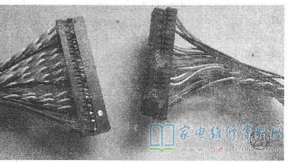

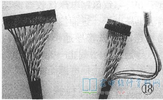

问4:常说的“单8”、“双8”LVDS上屏线是什么意思?答:为了回答这个问题,先得说说LVDS信号的组成特点。与TTL信号一样,LVDS信号包含数据信号、时钟信号和控制信号。在实际使用的LVDS上屏线中,除了有上述信号线外,还有供电线(给逻辑板提供工作电压)和地线。通常数据线与时钟线为双绞线( 即两根线绞合拧在一起),供电线、地线和控制线多为单线设计,如图18所示。

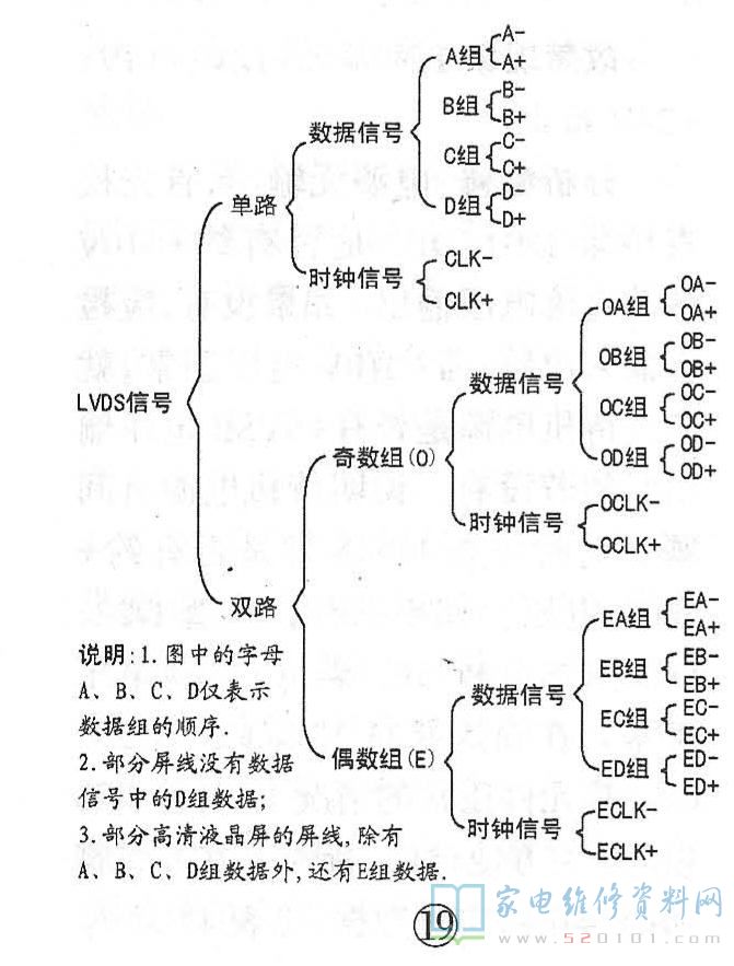

LVDS信号以串行方式传输,不像TTL信号分R、G、B三种数据信号分别传送,而是将这RGB三种基色数据信号按照一定方式混合成一起传输,常将这些信号统称为数据信号。LVDS数据信号有单双路传输之分,而每路又可分为多组,每组又由正、负两种信号(即差分信号)组成,其组成关系如图19所示。根据路数与组数的不同,常有“单6”、“单8”、“单10”、“双6”、“双8”、“双10"之分。
这里所说的“单”是指数据信号以单路方式传输,“双”是指数据以奇偶像素双路方式传输。由于时钟信号是传输和读取数据信号的基准,则以“单”方式传输数据的需一组时钟信号;以“双”方式传输数据的则需奇偶两组时钟信号。

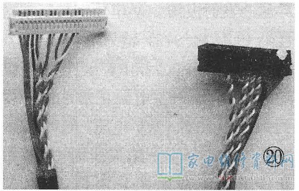

参照图19,若采用单路传输,且只有A~C共3组数据线,则该类上屏线为“单6”线,加上一组时钟线,则双绞线为4组,如图20所示。

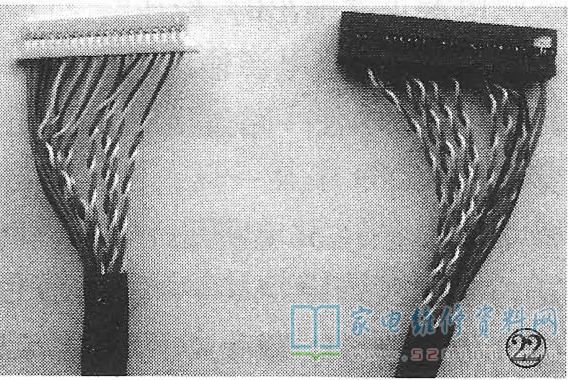

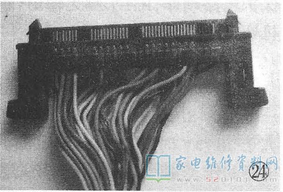

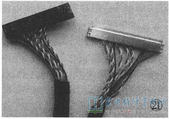

同理,若采用单路传输,且只有A~D共4组,则该类上屏线为“单8”线,加上一组时钟线,则双绞线为5组,如图21所示。若采用双路传输,且每路只有数据线A~C共3组,则该类上屏线为“双6”线,加上两组时钟线,则双绞线有8组,如图22所示。若采用双路传输,且每路只有A~D共4组数据线,则该类,上屏线为“双8”线,加上两组时钟线,共10组,如图23所示。若采用双路传输,且每路有A~E共5组数据线,则该类上屏线称为“双10"线,加上两组时钟线,共12组,如图24所示。

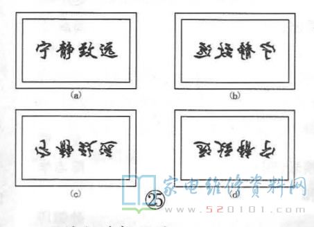

不同厂家的液晶面板所具有的选择功能不一样,有的液晶面板只设有一种显示模式选择功能,有的液晶面板具有两种颠倒模式选择功能。具有两种颠倒模式选择功能的面板,通过在两个引脚施加不同的电压(设置显示模式),可以组成正常模式、水平颠倒模式、垂直颠倒模式和反转模式(即水平垂直同时颠倒)四种显示方式。下面以SHARP(LK520D3LZ1x )液晶面板为例进行介绍。
SHARP (LK520D3LZ1x)液晶面板的⑤脚(R/L)为水平颠倒模式选择端,⑥脚(U/D)为垂直颠倒模式选择端。当两脚均为低电平时,为正常模式,如图25(a)所示;当⑤脚为高电平,⑥脚为低电平时,为水平颠倒模式,如图25(b)所示;当⑤脚为低电平,⑥脚为高电平时,为垂直颠倒模式,如图25(c)所示;两脚均为高电平时,为反转模式,如图25(d)所示。

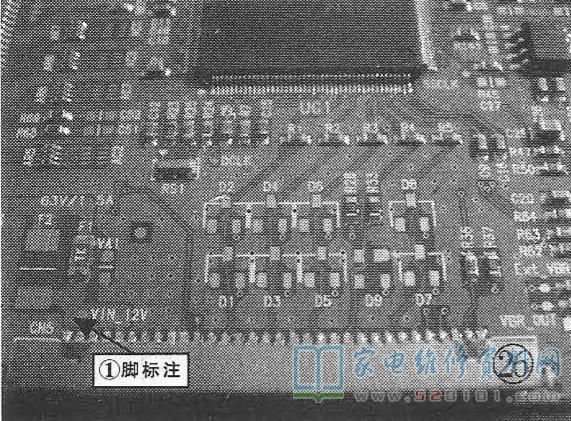

问6:如何识读LVDS液晶屏逻辑板的接口功能?答:LVDS液晶屏逻辑板接口即逻辑板的信号输入端口,常简称为LVDS接口或LVDS端口,如图26所示。在该接口的一侧标有小三角形或小圆圈者为①脚,然后按触点依次数数则为接口引脚。

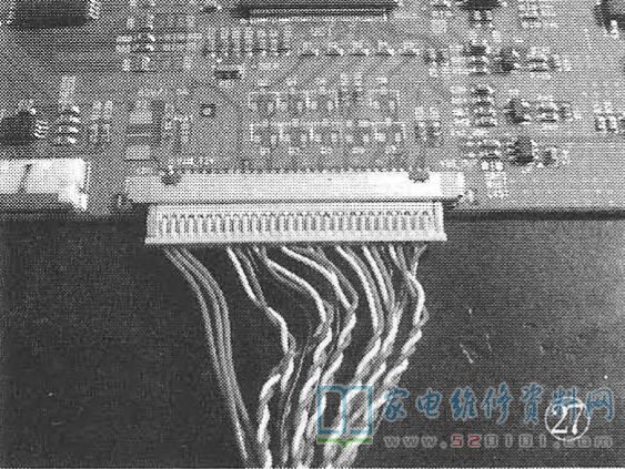

图26所示逻辑板从左到右共30只引脚,①~④脚与保险电阻F1相通,且这4只引脚上侧标注有"VIN-12V"字样,可以判断①~④脚为+12V上屏电压供电端;⑤~⑧脚、11脚、14脚、17脚、25脚均与大面积铜箔相连,且与逻辑板的螺钉固定孔相通,可以肯定这些引脚为接地端;20、23脚均无铜箔相连,即这两脚为空脚。除了上述的供电、接地和空脚外,其余引脚应为数据和时钟信号输入端,其对应的上屏线均为双线绞在一起的,如图27所示。

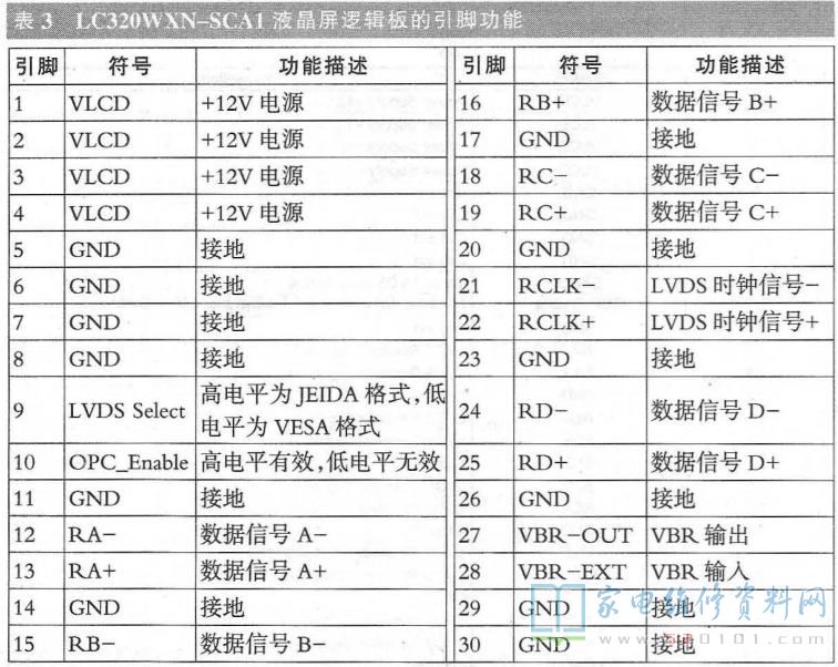

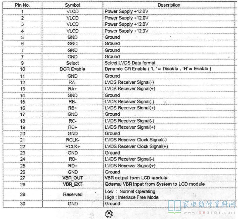

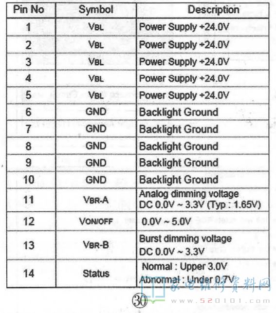

该方法需要平常多收集一些屏参数资料(常称为“屏参”),虽然这些资料多为液晶屏厂家的英文资料,且内容较多,但在维修和组装液晶彩电时,只需查看其有关接口功能介绍的内容即可,例如型号为LC320WXN- sCA1的液晶屏,其屏参数资料(其电子文档为PDF格式)共33页,既有组成及性能参数的说明,如图28所示,还有各端口引脚功能的介绍,其中逻辑板的引脚功能如图29所示,屏所带背光灯驱动板的引脚功能如图30所示。
从图28中可知,该液晶屏的物理分辨率是1366*768,尺寸是76cmX45cmX4.8cm(长x高x厚),上屏电压为+12V;将图29中的英文翻译过来,即可得知该屏接口的具体引脚功能,见表3。

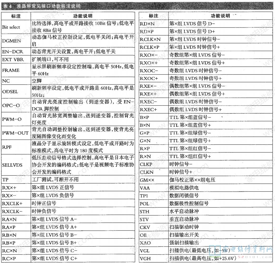

值得一提的是,在不同品牌的液晶屏参数资料中,引脚功能的标注不完全相同,其数据信号的排序既有按A、B、C、D字母顺序排列的,也有按0、1、2、3数字顺序排列的,还有按I、Ⅱ、Ⅲ、Ⅳ等罗马字母排列的,无论按哪种方式,这些字母或数字仅表示顺序,其意义是一样的。为便于快速识读液晶屏的接口资料,特附上液晶屏常见功能标注说明,见表4。

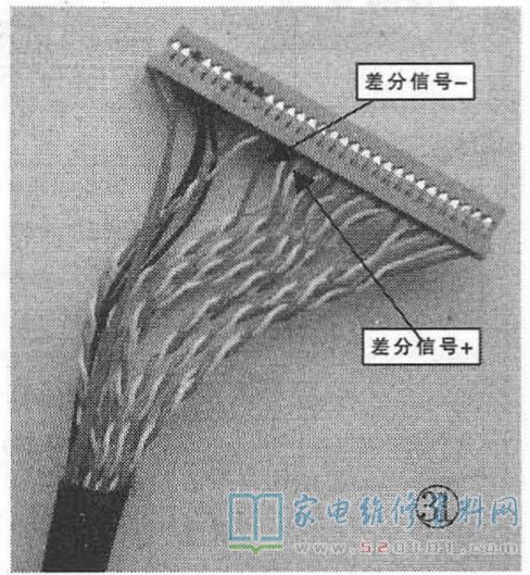

尽管不同厂家的接口定义不完全相同,但仍有一定的规律可寻:1.电源、地及控制为非双绞线设计;2.绞合在一起的两根线一定是同一组数据线或时钟线,且插在相邻的两个引脚中,排在前的一根为负极LVDS差分信号(“-”),后一根为正极LVDS差分信号(“+”), 如图31所示;3.通常3组数据线后面紧跟的是一组时钟线,即按引脚功能从前往后数双绞线,前3组依次为数据1~3,第4组为该路数据的时钟线,“单x”、“双x”屏线均可按此规律判断。
在图31中,首先通过屏线的结构看出该线为双8线,按照上述两点规律则可迅速确定出该屏线所对应的液晶屏接口引脚功能,见表5。

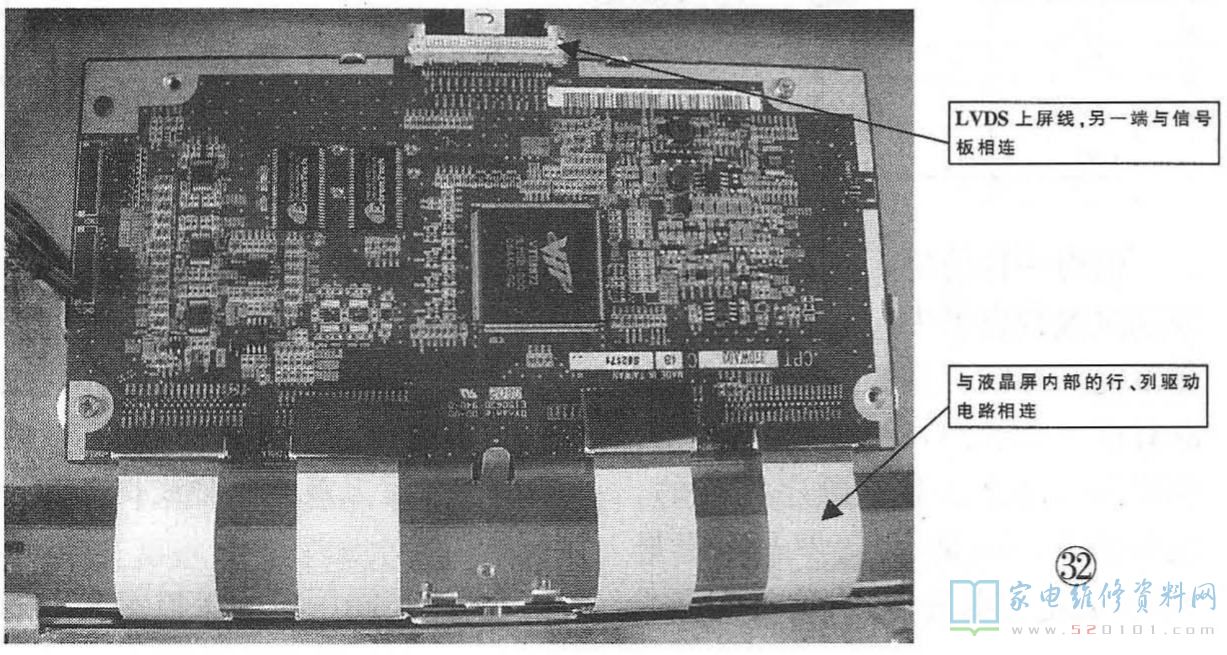

问7:逻辑板的作用是什么?答:逻辑板又称时序控制板,一侧通过上屏线与信号板(或称主板)相连,另一侧通过软排线与液晶屏内部的电路相连,如图32所示。逻辑板的作用是将主板送来的信号进行重新重合,使之变成液晶屏内部行、列驱动电路所能识别的信号,这些信号主要包括时序控制信号、图像数据信号和辅助信号。

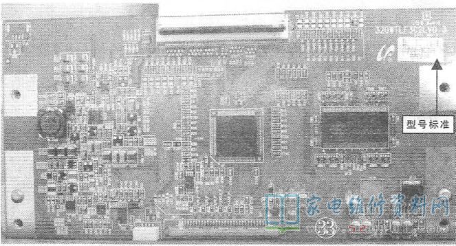

问8:如何识读逻辑板的型号?答:目前,液晶彩电逻辑板的型号命名并无统一格式, 其命名方法由屏生产厂家自行定义。一般来说,在逻辑板正面的空隙处印有型号及版本号,如图33所示,“320WTLF3CLVO3”便是该逻辑板的型号。

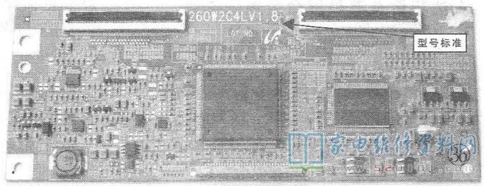

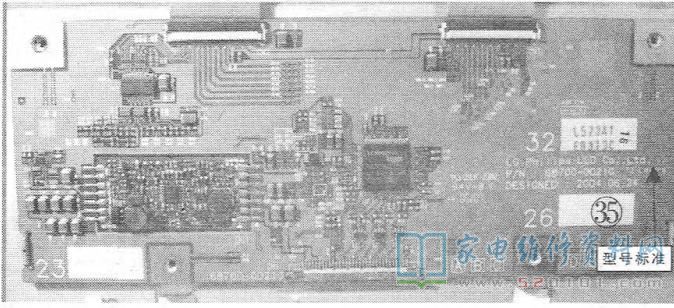

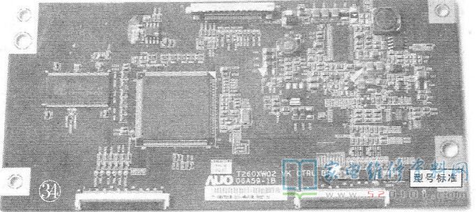

在逻辑板的型号命名中,友达(AU)、奇美(CM)等液晶屏常以液晶屏的型号作为逻辑板型号,如图34所示,“T260XW02”既是液晶屏的型号也是该屏逻辑板的型号,“VO"表示版本号。在LG Philips液晶屏中,逻辑板型号常用“6870C"作为型号命名的前几位,如图35所示,该逻辑板的型号为6870C-0021C。在三星( Samsung )液晶屏中,逻辑板的型号常以液晶屏型号中的数字部分开头,如图36所示,该逻辑板的型号为260W2C4LV1.8,其对应的液晶屏型号为LTA260WA-L11。

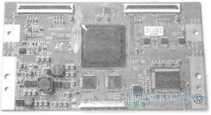

值得一提的是,部分逻辑板的型号中出现了多种屏幕尺寸字样,如图37所示,该逻辑板的型号标注为“324046WHC6LV2.2",从上面所说的三星屏逻辑板型号命名规律可知,该逻辑板可用于lTA32WH、ITA40WH、LTA46WH型液晶屏,但需写人对应液晶屏的驱动程序。具体而言,图37所示逻辑板究竞用于哪种液晶屏呢?请注意看,板上标有“40”、“32”、“46”字样,且在“32”字样后面的框内贴有条形码标签,这表明该板仅用于LTA32WH屏。

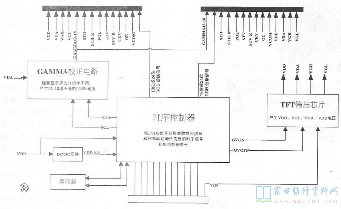

问9:逻辑板主要由哪些电路组成?答:逻辑板主要由时序控制电路、TFT偏压电路、伽马(GAM-MA)、校正电路三部分组成,如图38所示。

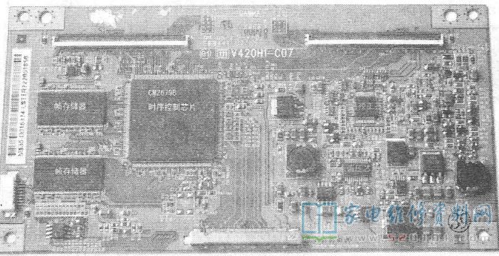

时序控制电路主要由一块内部写有程序的大规模集成芯片和帧存储器组成,如图39所示,其作用是将LVDS信号转换成数据驱动器和行列驱动器所需要的时序信号和视频数据信号;TFT偏压电路主要以一块偏压芯片为核心,外围由电感、电容、二极管等元件组成电压变换电路,产生打开)关闭TFT管(在液晶面板内部,用于控制液晶分子的翻转)的栅极电压VGH/VGL (VGH般为 18V~27V,VGL-般为-5.3V~-6.3V),数据驱动电路及时序控制电路所需的工作电压VDD、VDA;伽马校正电路的作用是调整数据驱动器中的DAC参考电压,使时序控制电路输出的视频数据符合图像的对比度要求。

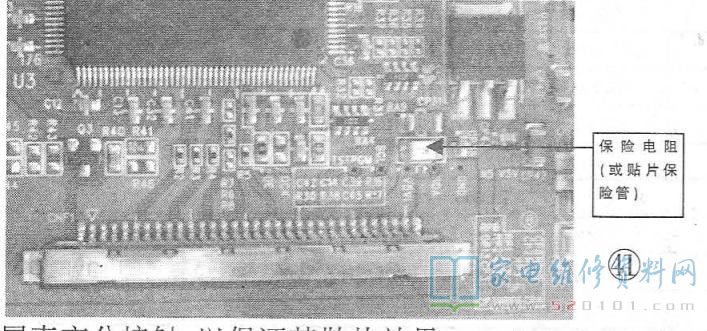

逻辑板的供电电压(常称上屏电压)有+3.3V、+5V或+12V,极少数为+18V,这个电压来自信号板,与一只保险电阻或贴片保险管相连,如图41所示。只有该电压正常,逻辑板才可能正常工作。逻辑板的供电电压的测试点常选择在保险电阻一端。

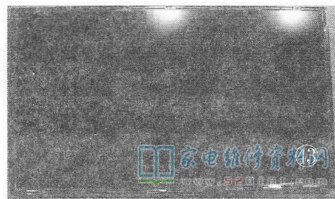

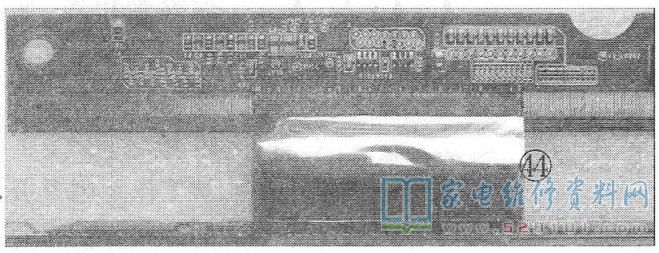

问11:行、列驱动电路能修吗?答:行列驱动电路又称扫描驱动电路,安装液晶屏组件内部,需拆下液晶面板四周的边框才能看见。行、列驱动电路位于液晶面板的下侧及左右两侧,如图43所示,通过柔性线路板(简称cOF)与面板的玻璃基板相连,如图44所示。

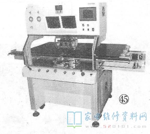

常说的“压屏’是指用专用设备将cOF所在的柔性线路板与液晶屏玻璃基板相连接,这一专用设备常称作压屏机,如图45所示,其价格从几千元到数十万元不等,主要差异在于温度、时间及压力的自动化控制程度高低以及适用范围大小。

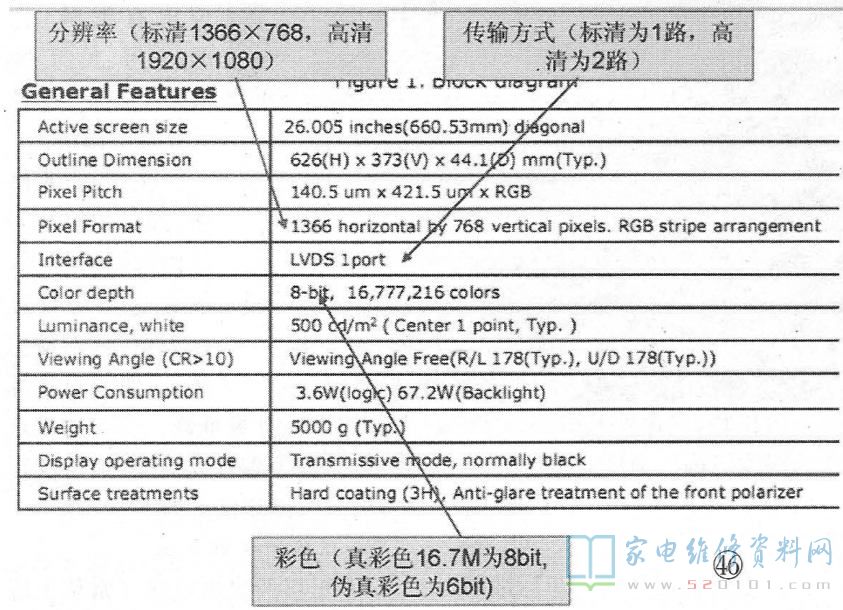

屏幕尺寸相同,这主要出于安装要求;分辨率相同,这主要是便于与信号板尽可能匹配。若换用尺寸相同但分辨率不同的屏后,显示的图像会异常,甚至无法显示。常用于彩电的液晶屏的分辨率主要有1366 x768、1280 x768、1280 x720及1920x1080,前三种分辨率的屏常称为标清屏,分辨率为1920X1080的屏常称为高清屏。液晶屏的分辨率、传输方式等参数可查阅其屏规格书得到,如图46所示。

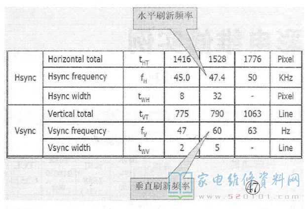

3.水平与垂直方向的刷新率相同
液晶屏的水平、垂直刷新率可查阅其屏规格书得到,如图47所示。通常情况下,分辨率不同,其水平、垂直刷新率也不相同,例如:分辨率为1366X768的标清屏,水平刷新频率为47.4kHz,垂直刷新率为60Hz;分辨率为1920X1080的高清屏,水平刷新频率为67.5kHz,垂直刷新频率为60Hz;分辨率为1920X1080的120Hz高清屏,水平刷新率为94.6kHz ,垂直刷新率为120Hz。值得一提的是,部分液晶屏尽管分辨率相同,但水平或垂直刷新率却有所差异。

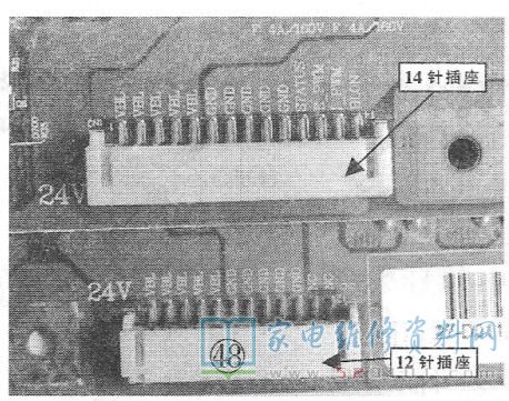

若背光灯驱动板的接口或引脚功能与原屏有差异,则需重新跳线或连线。就常用的液晶屏来看,其背光灯驱动板的供电插座主要有14 针、12针或10针三类,如图48所示。虽然不同型号液晶屏所用插座的外形有所差异,但用14针、12针或10针的标准插头均能插人。
再者,不论背光14针辆座灯驱动板的供电插座是10针还是12针或14针,其①~⑤脚多为供电输人端,⑥~10脚多为接地,即10针插27.01 座仅为供电输人端[2针播国。口,而12针与14针插座的其他引脚功能为背光开/关(ON/OFF)亮度调节(BR)等。

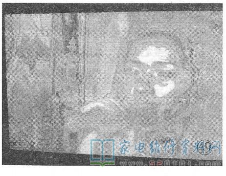

若更换液晶屏后,出现图像上有色斑负像或彩色异常等现象,如图49所示,此时可先查看上屏线的数据、时钟线位置是否正确,然后进人总线,调整“屏参”一项的值,若无效则可改变逻辑板信号输人端口中的"LVDS Option"端(LVDS格式选择)的电平,接3.3V(高电平)或接地。若仍不能解决,且手头有对应新换液晶屏的程序,则可给主板写人程序试机,否则需重新选择液晶屏。

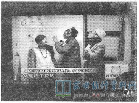

若出现图像行、场中心偏移现象,如图50所示,这表明新换的液晶屏与原屏的分辨率存在差异,若有条件的话,可给信号板写入新屏相应的程序,否则需重新选择液晶屏。
