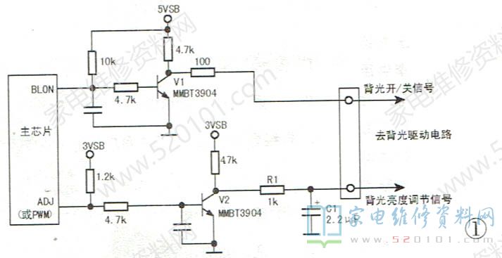

背光驱动板要正常工作除需正常的供电外,还需主板为其提供一个背光“开”信号(英文标注常为BLON,ON/OFFENA等),部分背光驱动电路(主要是IP板与LED 背光驱动板)还需亮度调节信号(又称调光信号,英文标注常为ADJ、DIM、PWM等)。在常见的电路中,主芯片的BLON及ADJ端分别输出背光“开”信号及背光亮度调节信号,经一级倒相电路后通过插座送往背光驱动电路,如图1所示。
提示:液晶屏的背光亮度控制有两种类型:一是正向控制,即电压越高、背光越亮;二是反向控制,即电压越高、背光越暗。若将这两种类型弄反,会引起背光不亮。这时可重新写入对应的程序,也可增加倒相电路,使背光亮度控制正常。

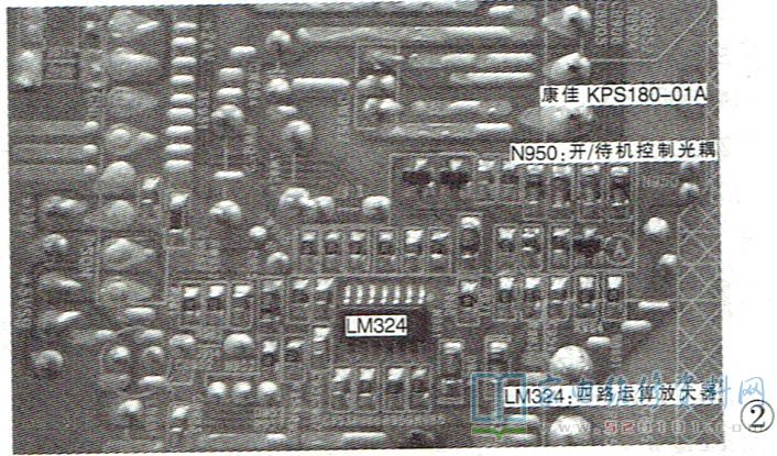

3、开关电源保护电路起控
液晶彩电的开关电源多设有过压过流保护电路。 若二次开机后,保护电路起控,则主电压随即停止输出,表现出的故障现象为背光亮一下就熄。
导致开关电源保护起控的原因较多,在确认各组电压负载无过载的情况下,应检查电源板上的过压过流检测电路。这部分电路安装在开关电源次级电路中,对输出的+5V、+12V、+24V电压及电流进行检测,通过模拟可控硅或运放电路对开/待机电路进行控制,以达到保护的目的,其特征元件是过流检测电阻稳压二极管(稳压值多为5.6V、13V 27V)以及组成模拟可控硅的三极管或运放集成块,如图2所示。

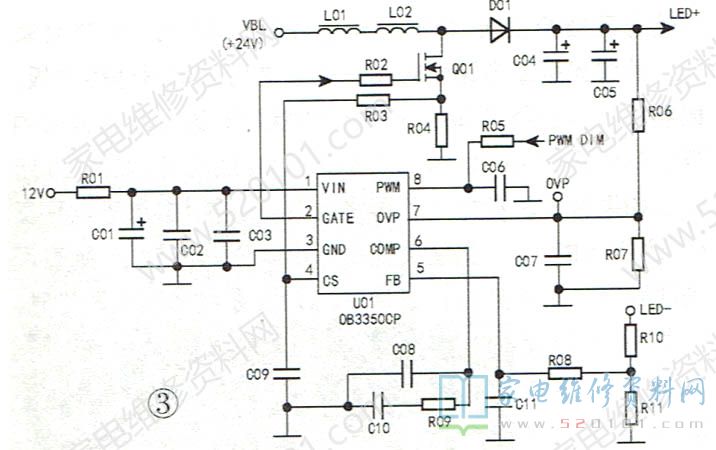

在黑屏故障中,背光驱动电路异常是较为常见的原因。背光驱动电路采用升压方式,下面以一款LED液晶彩电三合一主板的背光驱动电路为例,如图3所示,对其工作原理进行简要的分析。
当Q01导通时,电感L01、L02储能;当Q01截止时,LO1、L02中产生的感应电动势与输入电压VBL(+24V)叠加,通过DO1给电容C04、C05充电,最后输出LED+(高于输入电压VBL )作为LED灯条的供电电压。
RO6、 R07、C07组成过压取样电路。U01 的⑦脚为过压保护端,门限电压为2.0V,当OVP值达到2.0V时,无驱动脉冲输出。UO1的④脚为过流保护端,以防止升压电感失效或QB801导通失控过流损坏。UO1 的⑤脚为LED电流设置端,可通过调节外接分压电阻R10、R11的阻值来设置流过LED灯条的电流。
从上述分析可知,若升压电路不工作,加在LED灯条正端的电压(LED+ )等于VBL,由于VBL低于LED灯条上串联的发光二极管的正向导通电压之和,则LED灯条不发光,即背光不亮。造成升压电路工作的原因较多,如驱动芯片UO1无供电,U01损坏,或缺少PWM DIM信号等。若U01的过压、过流保护电路起控, 则表现出的故障现象为背光亮一下就熄。

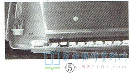

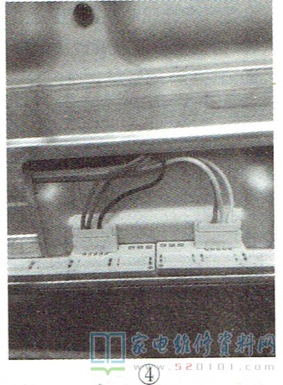

此处所说的接触不良,主要有以下三种情况:一是背光驱动板上的高压变压器(冷阳极灯管类)或升压电感(LED灯条类)的引脚及其输出线路有虚焊现象;二是背光源的连接插座(驱动板或屏内部)接触不良,如图4所示;三是单只灯管或LED的管脚虚焊。此处所说的损坏通常是指单根灯管断路或启动性能不良,或者单只或多只LED断路或短路,如图5所示,烧焦的LED灯珠已短路。

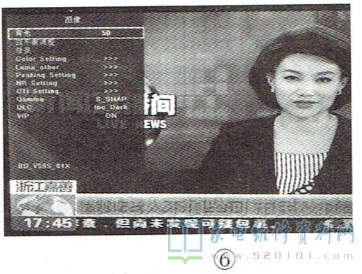

6、软件故障
软件故障包含软件数据错误与总线电路异常这两种情况,表现出的故障现象多为背光不亮,或在部分信号源状态下不亮,或者是在无信号状态时背光亮,一旦输入信号背光就不亮等。
因软件故障引起黑屏的液晶彩电主要有两大类:一类是需输入pWM调光信号背光驱动电路才启动的电视,由于PWM调光方式及参数设置可在软件(含总线)中设置,如图6所示,若设置不当就可能引起背光驱动电路不启动,从而黑屏。

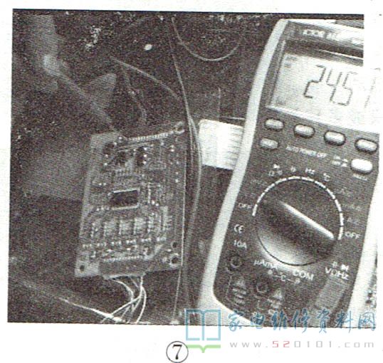

第一步:测量背光驱动电路的供电是否正常。此处所说供电是指升压电路(或功率输出电路)及背光驱动芯片的供电,如图7所示。若供电不正常,则检查开关电源电各。

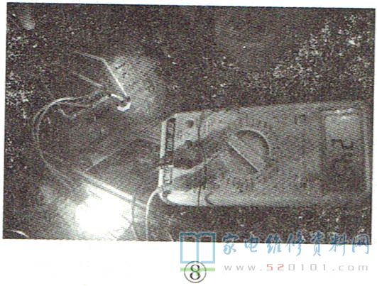

对于背光亮一下就熄的故障,需在启动背 光瞬间测量功率输出电|路的供电是否稳定,如有波动现象,可给开关电源电路带上假负载,如图8所示,以检查其带载能力是否正常。

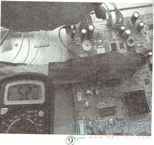

第二步:测量背光开/关及亮度控制信号是否正常。实修时,可通过测量主板与背光驱动板相连的插座的引脚电压来判断故障部位:二次开机后,BLON端应由oV升至3V或5V左右的电压,如图9所示;ADJ端应有0V~3.3V的电压。若测得这两个信号的电压正常,且在进行开/待机状态切换时,BLON端电压有明显的跳变现象,这说明主板正常。

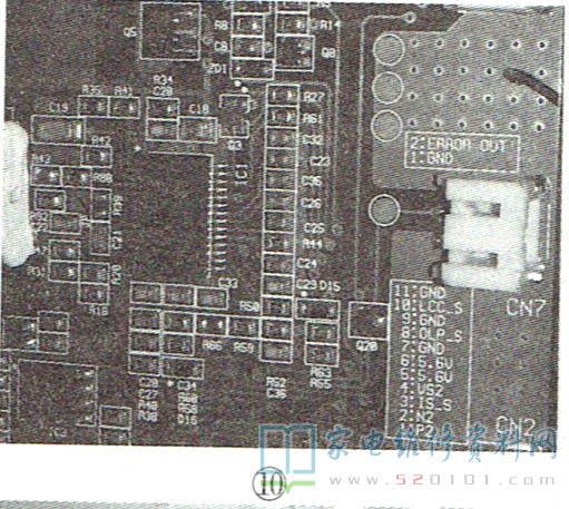

值得注意的是,大多数液晶彩电的背光驱动电路不输出信号反馈给主板,但部分新型液晶彩电(尤其是进口机型)的背光驱动电路会输出一个状态检测信号送给主板,以便CPU判断背光驱动板的工作状态。这个状态信号的英文标注多为ERROR、STAUS、STATUS等如图10所示。如果背光驱动板工作异常,则输出的状态信号电平反转,主板上的CPU据此会停止输出背光“开”信号,则表现的故障现象为背光亮一下就熄。 因此,在检修这类彩电时不能因主板无背光“开”信号输出而贸然判定主板有问题。

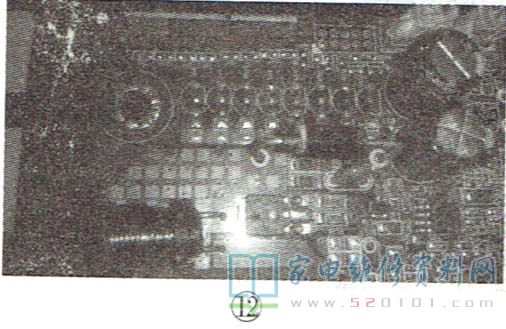

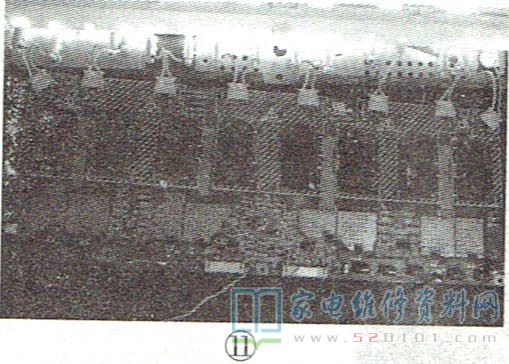

另外,在背光驱动电路供电正常的前提下,可脱开该板与主板的控制线,给背光开/关端外加一个3V~5V的电压,给亮度调节端外加一个2V~3.3V的电压,以强制启动背光驱动电路,如图11所示,若此时背光亮,则可判定故障出在主板上。

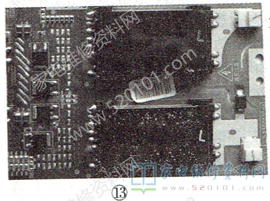

第三步:检查背光驱动电路上的升压元件。
在背光采用LED的液晶彩电中,背光驱动电路中的开关管、升压二极管、滤波电容是重点检测元件,在采用冷阴极灯管的液晶彩电中,功率管高压变压器高压电容及灯管插座是重点检测元件,如图13所示。

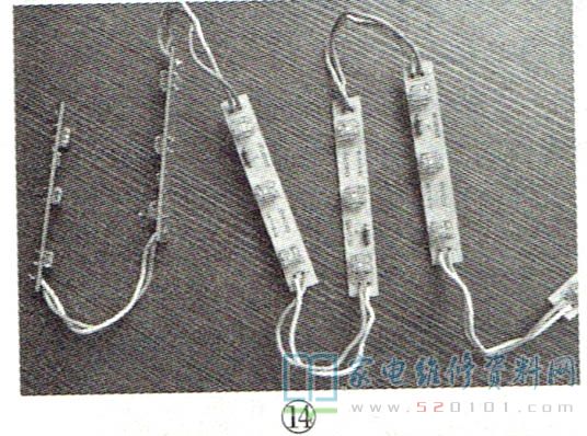

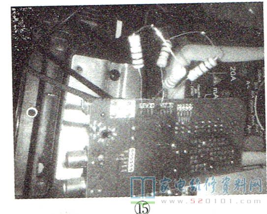

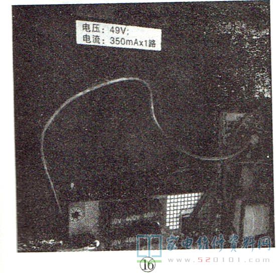

断开原机灯管或LED灯条,在背光驱动输出端接假负载试机。对于LED液晶彩电而言,假负载可以是LED灯串,如图14所示,但灯串的工作电压与工作电流应尽可能与原机灯条一致,也可以用功率为3W~5W的电阻作假负载,如图15所示,但电阻 的阻值应合理选择,否则驱动电路会保护。
LED驱动板假负载电阻的选取原则是流过电阻的电流与LED灯串的电流相近,例如:京东方HV320WX2-201型LED液晶屏,其LED灯条的参数如图16所示,即该型LED灯串,且额定电压是49V,额定电流是350mA,其对应的假负载电阻的阻值应与140Ω (49V/350mA )接近。

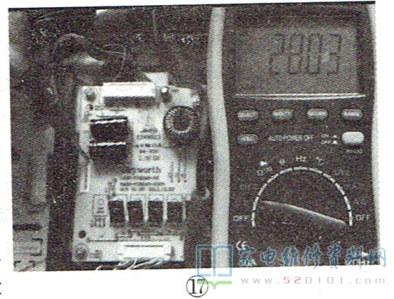

接上假负载试机,测量升压电路输出的电压(LED+),其测试点是LED灯条连接插座的LED+端或LED+电压滤波电容的+端,如图17所示。若LED+电压正常,则说明背光驱动电路工作正常,问题出在屏内部的LED灯条上;若LED+电压与供给驱动板的电源电压相等,则说明升压电路未工作,这时先检查背光驱动芯片的供电、使能信号与亮度调节信号是否正常,再检查芯片软启动及过流过压检测电路是否正常最后代换驱动芯片。

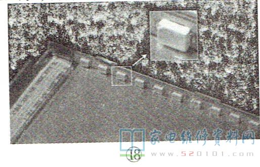

若故障是屏内LED灯条有问题,则需小心翼翼地拆开液晶屏,先对LED灯条进行直观检查:一是看灯条连线以及插座引脚焊点有无松动现象,插座中的插针是否接触良好:二是看LED灯珠引脚有无开焊现象,如图18所示;三是看LED灯珠内芯有无发黑现象,若发黑,表明该灯珠已损坏。

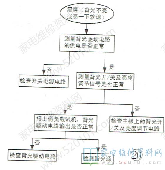

若在各个状态下都黑屏,且对相关硬件检查均正常,这时可试着进行软件升级。综上所述,黑屏故障的检修流程如图20所示。

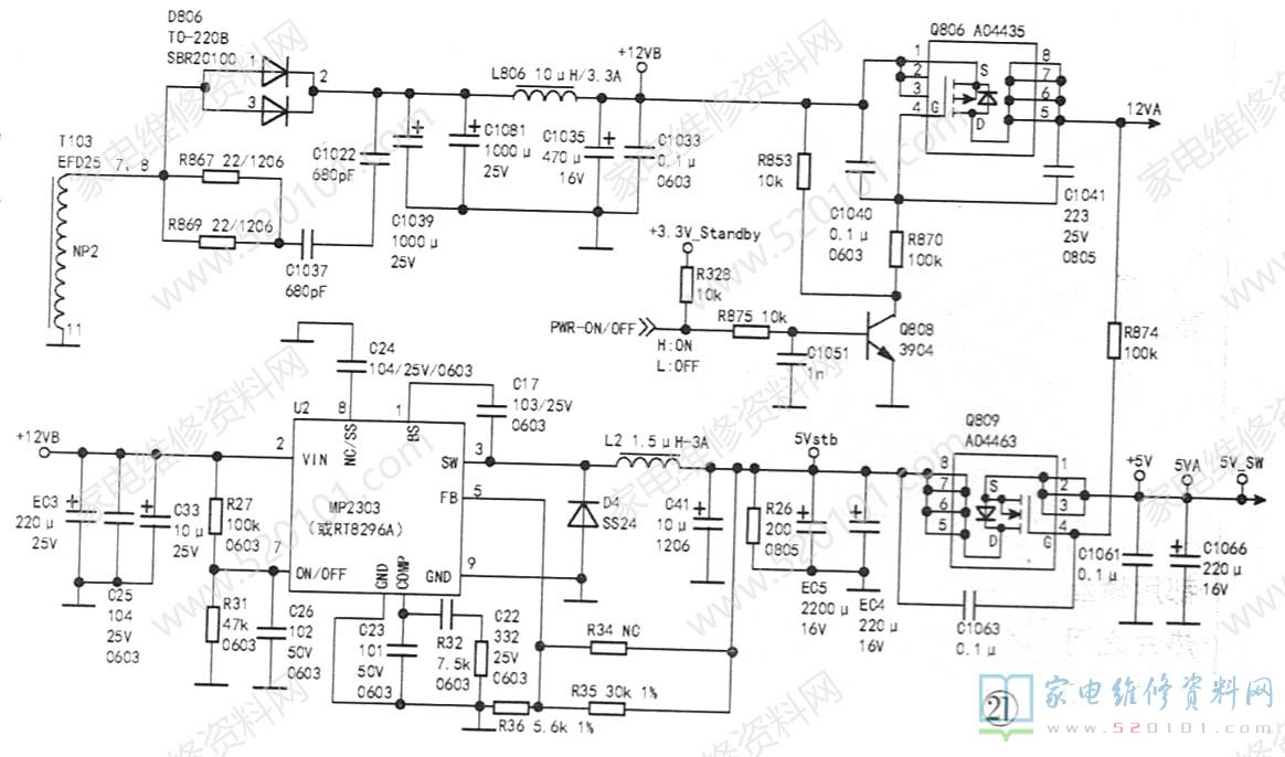

例2:一台海尔LE32B50彩电(6M182机芯),不开机,但在开机时屏幕会闪一下。分析检修:试机,发现背光亮一下就熄。 拆机检查,发现该机采用电源、背光驱动、信号处理三合一板。通电后电源电路输出+12VB电压,经DC-DC降压芯片MP2303(或RT8296A )变换后输出5Vsb电压,如图21所示。
二次开机后,三极管Q808导通,场效应管Q806因G极为低电平而导通,输出+12VA电压,供给LED背光驱动及伴音功放电路;同时,+12VA电压经R874加到场效应管Q809的④脚,Q809导通,输出+5VA电路,供给信号处理电路。
试机时,发现该机在待机状态下,电源电路部分发出较大的电流声。根据经验,电路中可能存在滤波不良现象,于是重点检查12V滤波电路,发现电容C1081、C1039(1000uF/25V )均有轻微鼓包现象,拆下检测,这两只电容量均接近0uF。更换这两只电容后试机,交流声消失,背光亮,图像、声音均正常。

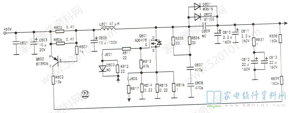

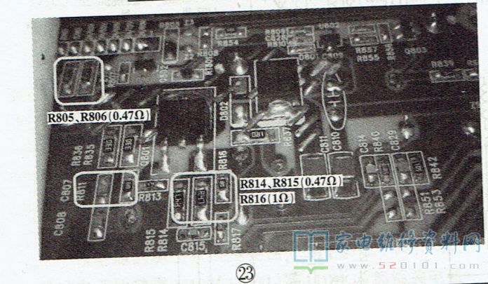

例3:一台东芝42L135X彩电,黑屏。分析检修:试机发现背光不亮,测得主板送来的BLON(3.3V)及DIM信号(背光亮度DIM调控,3.2V)均正常,怀疑背光驱动电路有问题。二次开机后,电源板输出50V电压供给背光升压电路,背光调控IC的26脚输出的开关脉冲经R812、R811供给升压管Q801(场效应管,AOD256, 160V/19A)的G极,如图22所示。
电感L801、高速整流管D801(MB515,耐压150V)、开关管Q801及滤波电容C810~C814等元件组成升压电路。R814~R817组成电流检测反馈电路。R813为Q801偏置电阻,为Q801的G极提供稳定的偏置电压。
断电检测,发现背光供电电路中的过流检测电阻R805.R806已开路,这说明后级有短路故障。继续检测,发现开关管Q801已击穿,其s极外接电阻R814~R816已开路,如图23所示。
更换上述损坏的电阻后,拆下损坏的Q801,通电测得背光调控IC的①脚16V供电正常,26脚(脉冲调控信号输出端)电压为正常的4.25V。关机,换上Q801后试机,背光亮(升压输出电压为80V,Q801的G极电压为1.67V),故障排除。
