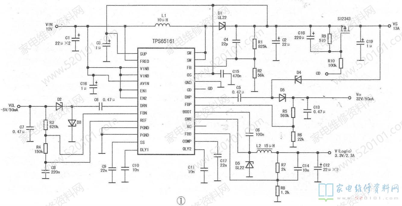

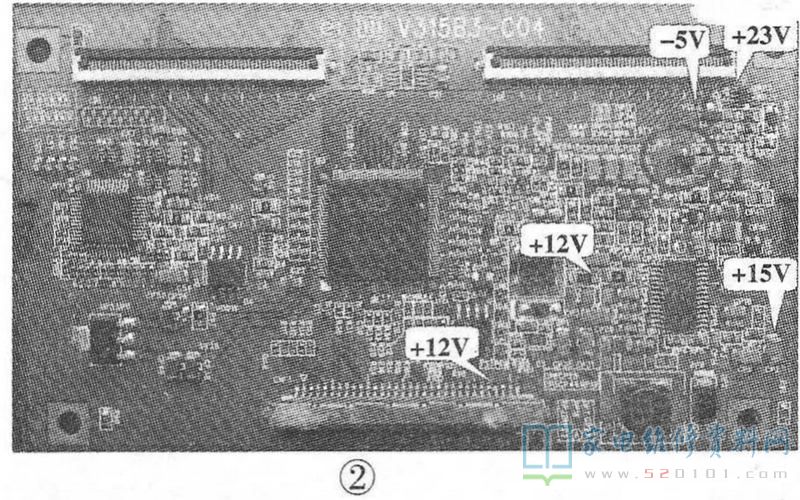

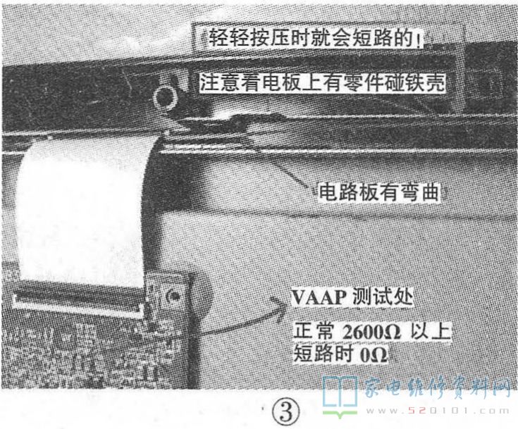

奇美这种屏有以下问题:易不小心就会烧焦逻辑板QP2,原因是VAAP有短路(即QP2源极),机器使用一段时间屏上侧面电路板很容易呈弯曲状,里面电路板的贴片元件刚好顶到铁壳引起对地短路,原来是厂家没有垫置防碰角短路绝缘垫片而引起的,这很可能就是这种屏的通病了。

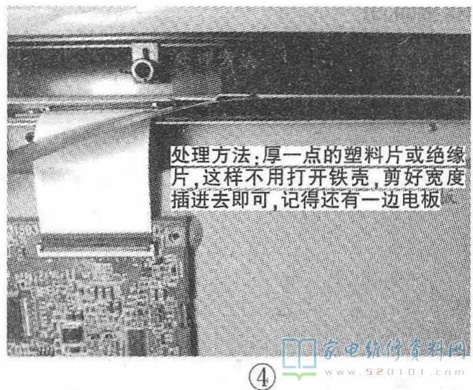

可用0.2mm厚的剪切合适宽度的塑料片或绝缘片,将屏上侧面电板与外铁壳隔离(相关电路与实物操作图示见图1~图4)后重新更换逻辑板上烧焦的QP2(为贴片P沟场效应管)。 大家在维修检查时,一定先仔细检查好屏上侧面电路板有没有短路,确保处理好之后再更换逻辑板开机。
