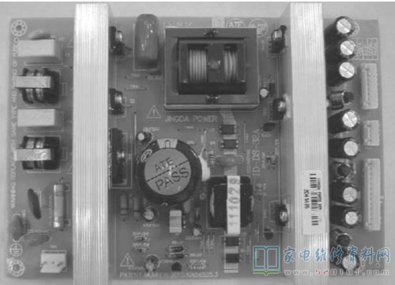

【维修日记】开关电源无电压输出应重点检查的器件有熔丝管、开关管、启动电阻和稳压二极管、电源模块等,如图1框内部分所示。

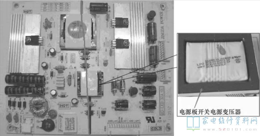

当出现开关电源输出端的输出电压过低故障时,首先应排除是否稳压控制电路异常所致,若不是,则应使用以下方法检修:检查开关管性能是否下降,从而导致开关管不能正常导通,使电源的内电阻值变大,带负载的能力变差;检查输出端整流桥、整流二极管、滤波电容器(见图2)是否失效,可用代换法加以判断;检查开关电源的负载是否存在短路故障,特别是DC-DC变换器是否短路或性能是否不良,检修时,可断开开关电源电路的全部负载,来判断故障是出在开关电源电路还是负载电路上,若断开负载电路后,输出端的电压能恢复正常,则说明是负载过重,反之,则说明开关电源存在故障。

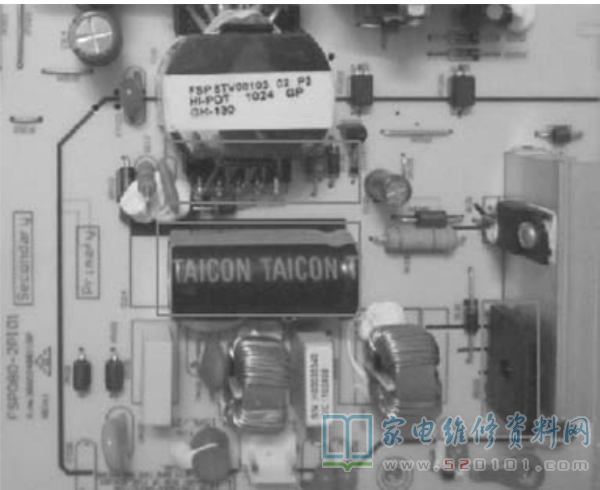

若出现输出端的电压过高故障时,主要是因开关电源的稳压取样和稳压控制电路存在故障。对于具有稳压控制电路的开关电源,在断开过电压保护电路后,在开机的瞬间,迅速测量电源主输出端上的电压,若测量的电压仍比正常值高,通常只要高于1V,则均属于电压过高故障。此类故障应重点检查由取样电阻器、误差取样放大器、光耦合器、电源控制集成电路等组成的反馈环路中的各个元器件(见图3)。实际维修中,多因取样电阻器变质、精密稳压放大器或光耦合器损坏的发生率较高。

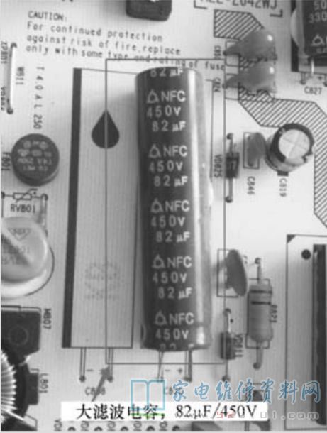

1)在检修开关电源无电压输出故障时,由于主整流滤波电路中的大滤波电容器(见图4)两端的电压放电较慢,因此在采用万用表测量电路时,应先对这类电容器进行放电,以防带电的电容器对人机造成安全事故。具体方法是,用一只大功率、小电阻值的电阻器(例如线绕电阻器)并接在需放电电容器的两端一段时间,然后取下并接的电阻器再进行测量。
