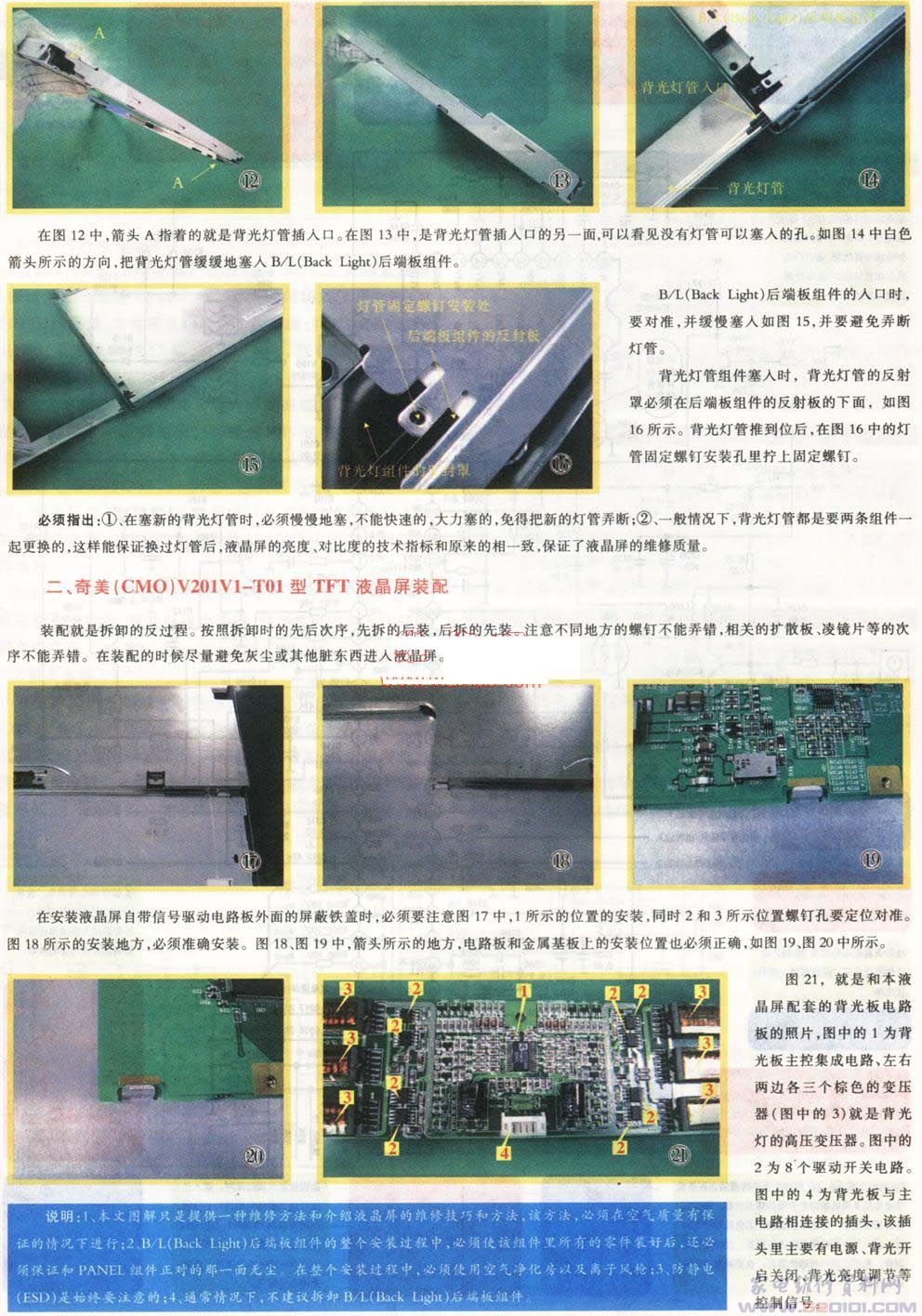

奇美V201V1-T01TFT液晶屏灯管的更换及装配
