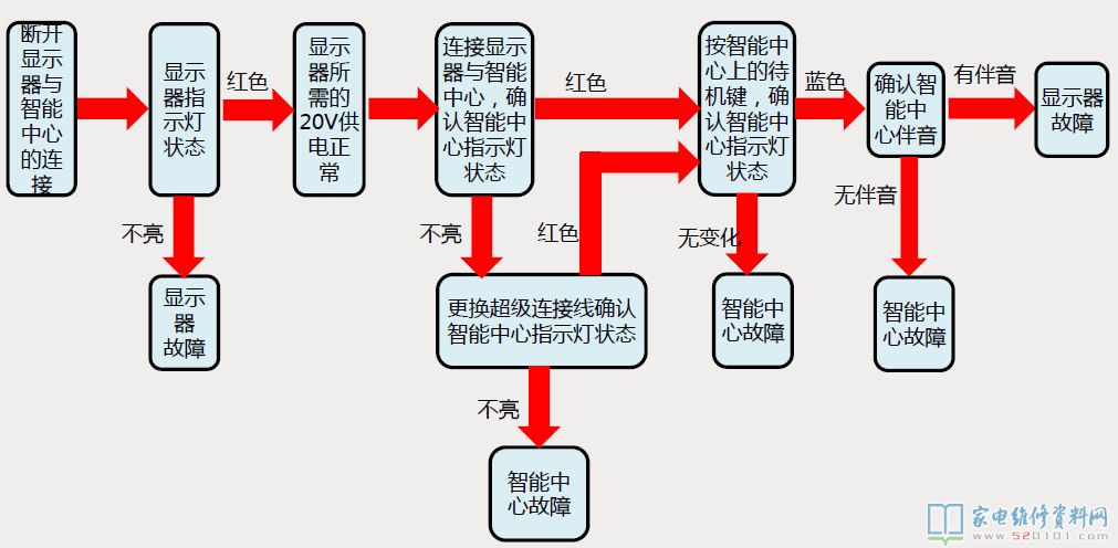

乐视MAX55\65液晶电视故障判断流程
2020-08-16
作者:乐视官方售后
5398
Max55\65采用的是monitor供电,判断故障时可单独确认。
