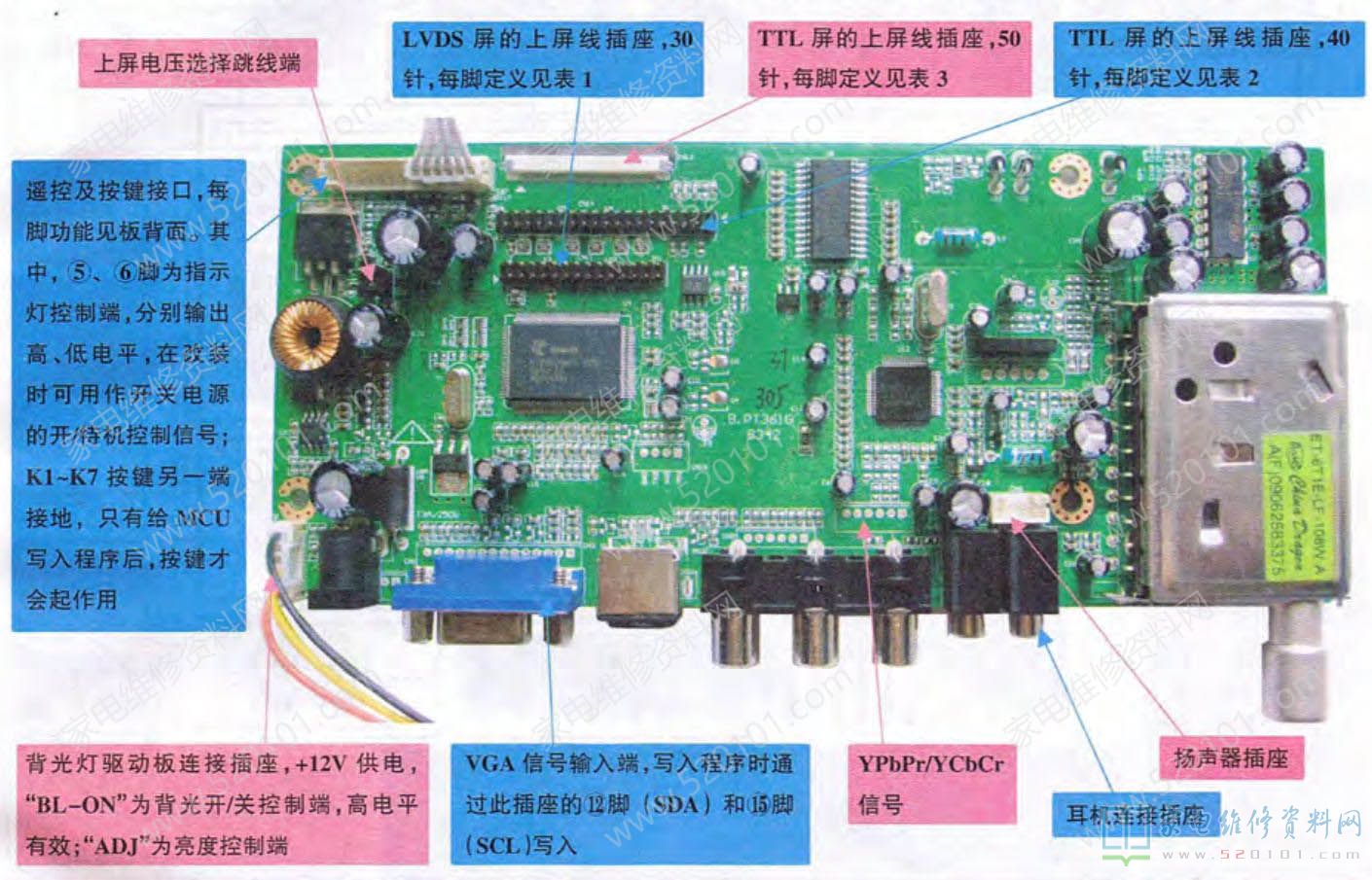

在杂牌液晶彩电或部分小屏幕品牌液晶彩电中,大量采用标清万能板,虽板的具体型号有所不同,但主要元件及插座、插孔的分布基本相同。这类标清板支持PAL/SECAM电视信号PC-RGB、AV、YPbPr/YCbCr(可选)和S-VIDEO的信号输入。
该类信号驱动板可支持绝大多数TTL液晶屏与LVDS屏,但代换时既要作硬件.上的改动,还需给该板写入对应的驱动程序。硬件上的改动主要是,上屏电压与上屏线的跳线,下面以LVDS屏为例,对其上屏线的种类及接口作一介绍。

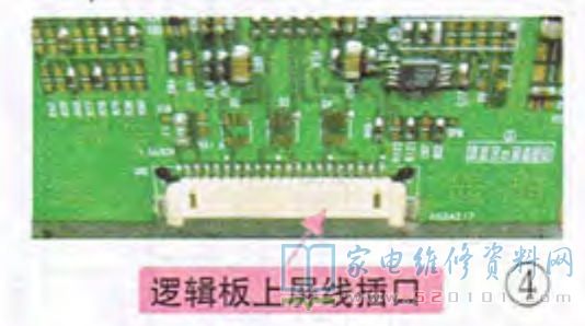

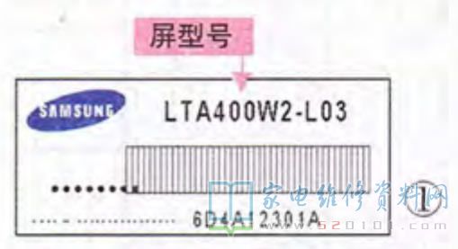

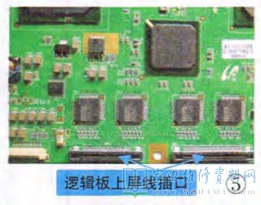

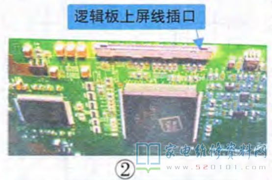

目前,不同液晶屏逻辑板的插口类型与插针数不尽相同,例如LTA400 W2L03屏(三星公司生产,屏标识如图1所示)的逻辑板上屏线插口如图2所示;LC260W01屏(LG公司生产屏标识如图3所示)的逻辑板上屏线插口如图4所示。少数逻辑板的上屏线接口数为2个,如图5所示。

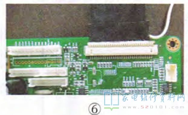

另外,上屏线与主板的接插口也有 多种多样,例如长虹LS15机芯主板上的上屏线插口为30针的扁形口(常称扁口),如图6所示;海信TLM32E29彩电的主板上屏线插口为26针插针方式,如图7所示。

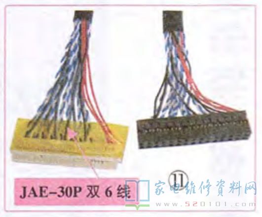

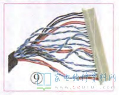

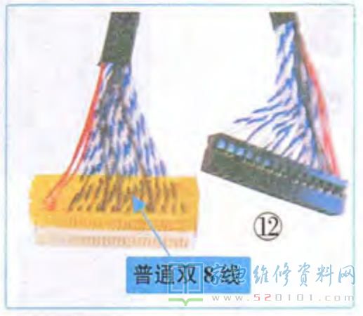

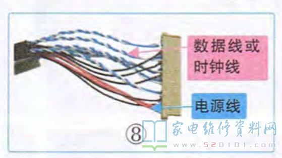

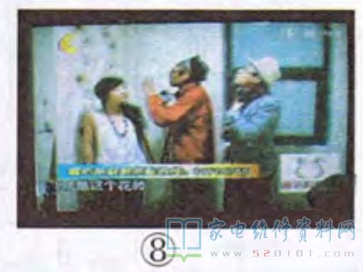

在LVDS上屏线中,包含电源线地线、数据线与时钟线,电源线与地线均为多条单根线,数据线与时钟线均为双绞线(两根线一组),如图8所示。常说的单6双6、单8、双8是指数据线的条数,具体而言:“单6"是指有3组数据线,1组时钟线;“双6”是指有6组数据线,2组时钟线;“单8”是指有4组数据线,1组时钟线,见图8;“双8”是指有8组数据线,2组时钟线,如图9所示。

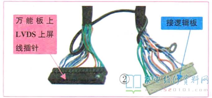

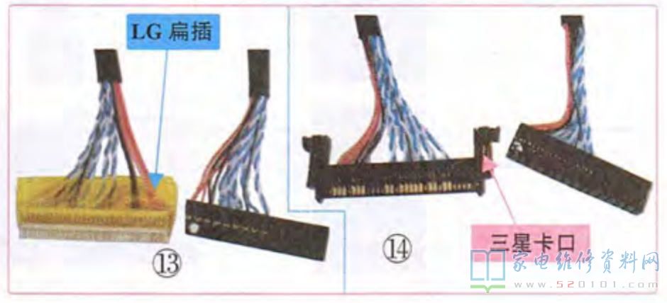

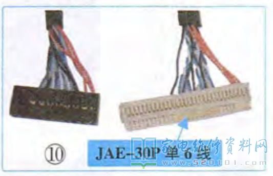

由于在万能驱动板中,驱动板与上屏线的接口为30针的插针,因此与该板相配的LVDS上屏线-端均为 30孔(或20孔,21-30针功能未用)设计。为了便于选购上屏线,目前市面上均按,上屏线与逻辑板相连端的插针数、数据线根数及卡口类型等参数命名,如JAE-30P单6线、JAE-30P双6线、普通双8线、LG扁插、三星卡口等,其实物如图10~14所示。

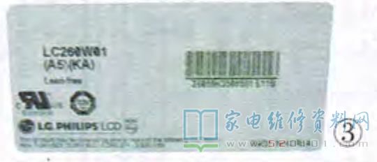

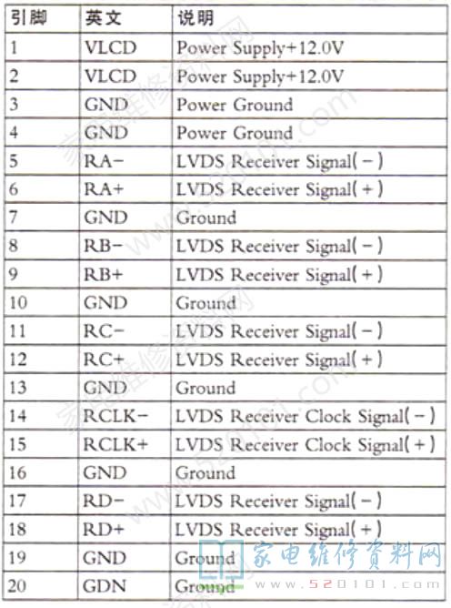

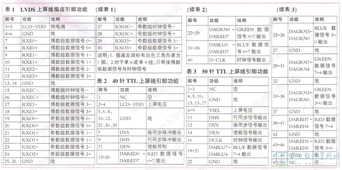

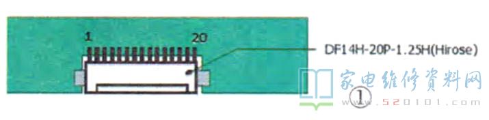

为了说明上屏线的跳线操作,下面以LC260W1屏为例。该屏为LG公司生产,分辨率为1366x768,对应逻辑板的。上屏线接口型号为DF14H- 20P(20针),如图1所示,其引脚功能见表1。

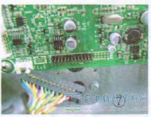

1.根据图1所示接口,并结合万能板上LVDS上屏线插针(30 针)的分布及形状选择合适的上屏线,如图2所示。

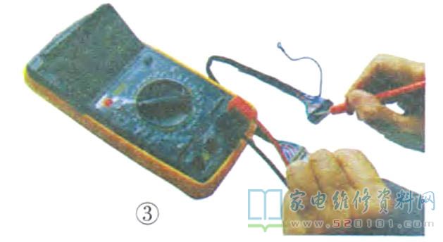

2.用万用表测出,上屏线中每根线的走向,并作好标记,如图3所示。

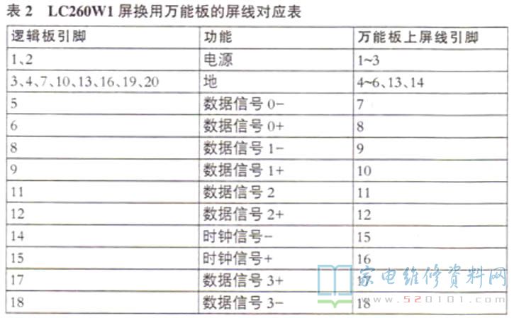

3.参见本刊2010年第1期35页的表1,与本文表1对比找出对应引脚。其中,电源与地的引脚必须对应准确;万能板上的RXE0~RXE3组数据分别对应逻辑板上的RA~RB数据;万能板上的时钟信号RXEC对应逻辑板上RCLK的;在同一组数据或时钟信号中,“+”、“-”极性也必须一对应。由于LC260W1屏为标清屏,则万能板上的RX00~RX03组数据及时钟RXOC不接,即该插座19~30脚空。综上所述,LC260W1屏换用万能板的屏线对应关系见表2。

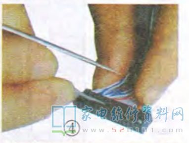

4.参照表2,将接万能板一端的插座中的线头移到相应的孔位中,使与之对应的万能板插针功能与逻辑板一致。 实际操作时,可用镊子先撬开线头外的塑料条,然后用手拉出这条线,再插入对应的孔中,如图4所示。

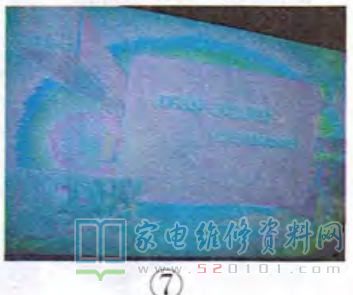

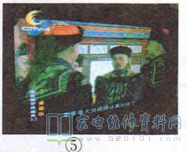

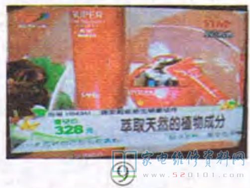

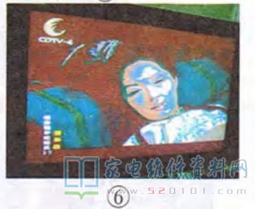

提示:1.电源与地的引脚必须对应准确,否则易损坏逻辑板电路。2.在上屏线中,电源、地线分别有多根线,实际改装时可各接一根。3.跳线操作时 ,是改变上屏线与万能板相连端的接线顺序,而不是改变上屏线与逻辑板相连端接线顺序。在跳线操作中 ,若将不同组数据线弄错,图像上将出现色块,如图5所示;若同组数据+、-信号弄错,图像上将出现色斑,如图6所示;若时钟+信号丢失,图像将发白,呈浮雕状,且彩色异常,如图7所示;若时钟-信号丢失,图像无明显变化。

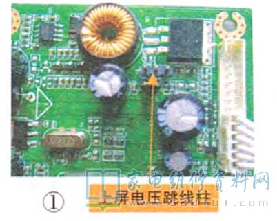

上屏电压的选择
在万能板上,上屏电压通常有3.3V.5V和12V三个选择跳线柱,并且旁边标有相应的电压值,如图1所示。实际改装时,应先测量原故障信号板的上屏电压值,或查阅该液晶屏的参数,明确该屏的上屏电压,然后用跳线帽短接相应的跳线柱即可,本图选择的是12V电压。

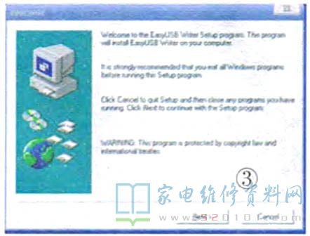

打开写程器所配软件中名叫“EasyUSBWriterV4.1"的文字夹,如图2所示。

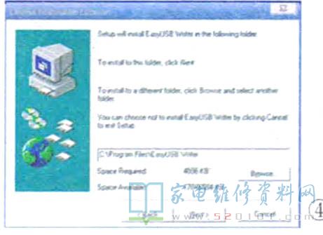

双击此图案,屏上便会出现安装画面如图3所示。选择"NEXT"(下一步),便会出现程序安装位置选择菜单,如图4所示。

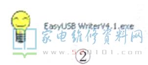

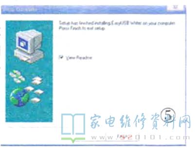

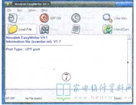

一般情况下,不用更改程序的安装位置,即该驱动程序默认安装在C盘的"Program Files” 下的"EasyUSBWriter"文件夹中(若更改了程序的安装的位置,需记住其具体位置,以便后面的程序升级l。接下来依次选择"NEXT"便可自动进行安装,如图5所示,点击"Finish"便完成了驱动程序的安装。为了便于烧写程序,可将该驱动程序在桌面上创建一一个快捷方式,如图6所示。双击此图案便会出现写程序窗口,如图7所示。

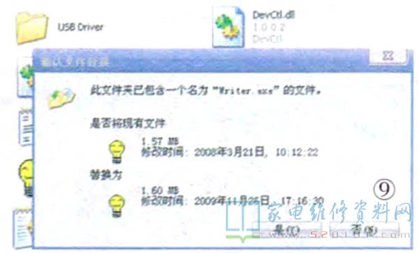

2.写程器驱动程序的升级
上述安装的驱动程序版本号为4.1,若想升级到最新的4.5版本,可按下述方法操作:将如图8所示的文件复制到C盘的"Program Files"下的"EasyUSBWriter"文件夹中(若安装时更改了驱动程序的安装位置,则应将此文件复制到对应位置),此时会出现一个对话框,如图9所示,选择"是”即可完成升级。这时再双击图6所示图标,则会出现版本号为4.5的烧写程序窗口,如图10所示。
提示:在实际写入程序的操作中,要注意驱动程序的版本号,后期的版本号能兼容前期版本号程序,但前期版本号的驱动程序可能不支持后期生产的万能板,即不能完成对其写程序操作。

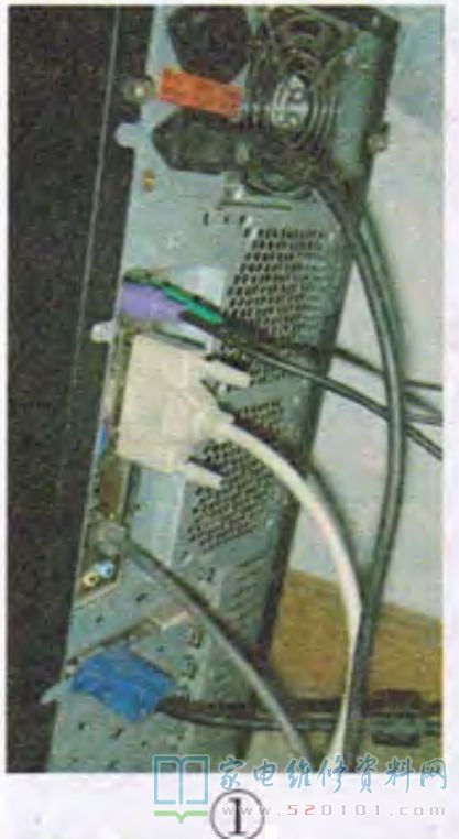

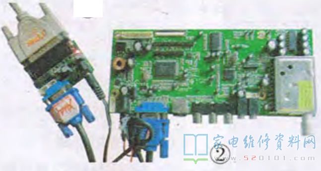

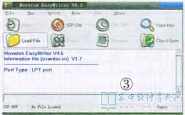

先将25针的打印机连接线一端接电脑主机的25孔输出端(常称打印机接口),如图1所示,打印机连接线另一端接写程器的25针插座,然后用VGA线将写程器与万能板连接起来,如图2所示。
提示:1.烧写程序时,只需接通写程器与万能板上VGA插座中的12脚( 数据,SDA)、15脚(时钟,SCL)和地线即可。因此,若没有VGA连线,用三根导线对应接好也可烧写程序。若写程器与万能板共用+12V供电,则只需连接VGA插座中的12脚和15脚两根线即可。
2.若要购买VGA连线来烧写程序,也应选用12、15针内部有连线的VGA线,否则无法完成烧写操作。将电脑、写程器及万能板连接好后,再分别给万能板和写程器接上+12V供电,接下来双击打开写程器驱动程序"Writer"便可出现烧写程序界面,如图3所示。

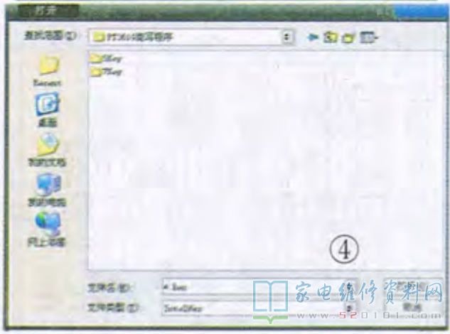

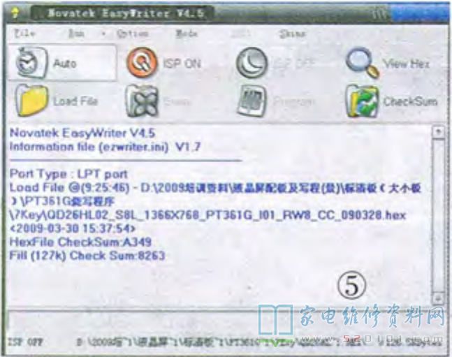

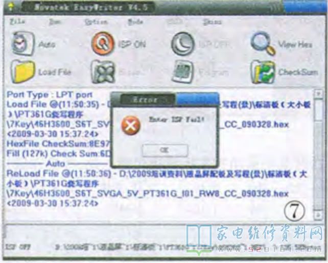

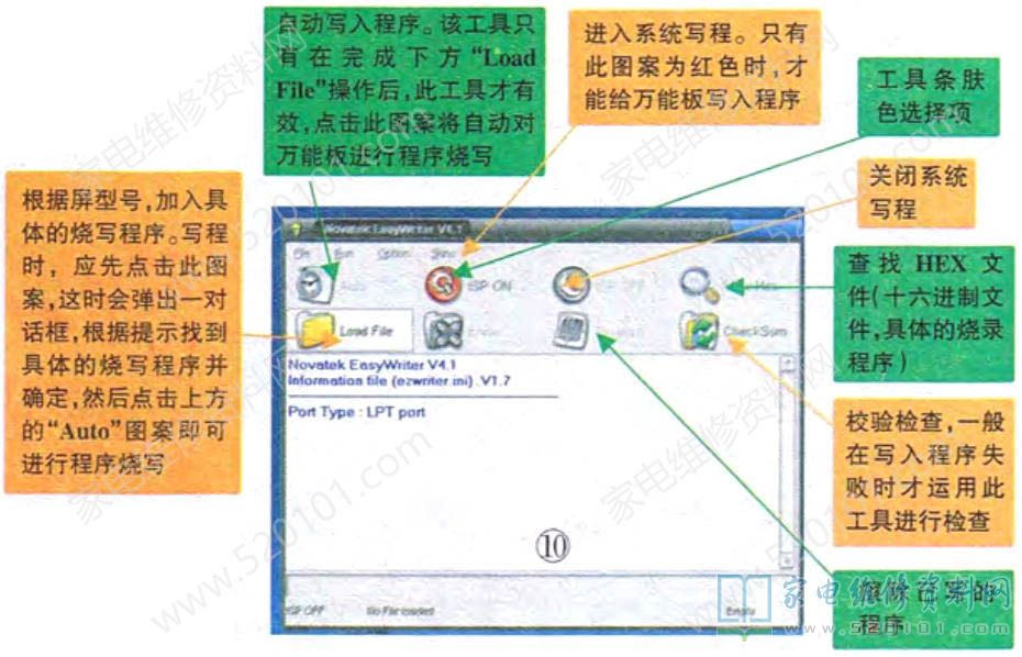

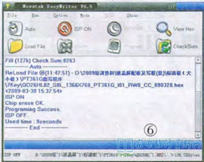

先点击图3中的"Load File"图标,这时会自动弹出一对话框,如图4所示,此时应根据液晶屏的型号选择具体的烧写程序,选择后点击图4右下侧的“打开”键,此时对话框自动消失,所选程序自动显示到烧写界面中,如图5所示,然后点击图5中的“Auto"图标,进入自动烧写状态,正常时下方会显示蓝色烧写进度条,一旦烧写完毕,界面会自动显示烧写所用时间,如图6所示。
若在烧写时出现如图7所示界面,则表明烧写程序通道未接通,这时应首先检查电脑与写程器之间以及写程器与万能板之间的连线是否正常,接着检查写程器与万能板的+12V供电是否正常,万能1板上的保险管是否熔断,如上述检查均正常,则表明万能板有问题,需更换。

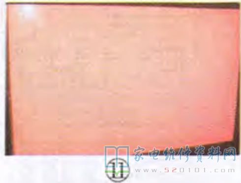

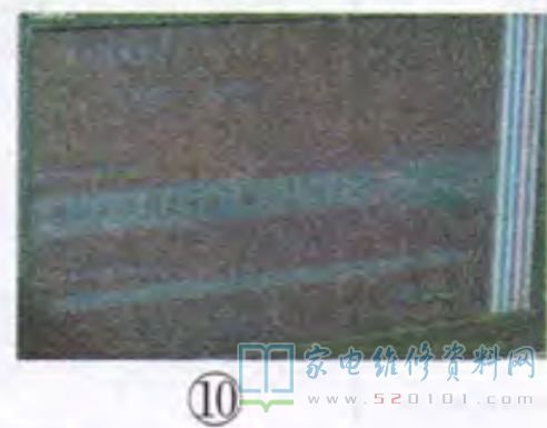

提示:市售部分VGA线连接显示器虽能正常显示,但不能用于烧写程序,因为其12、15脚内部无连线,这点需特别注意。在实际烧写程序时,若选择的程序与屏不对应,则会出现行或场中心偏移,如图8、9所示,或在屏一侧出现竖条,且图像色彩异常,如图10所示,甚至出现无字符、无图像,白屏或显示某一单色,如图 11所示。
