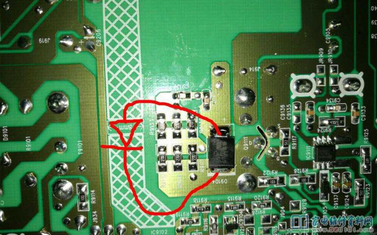

接修一台乐视50寸液晶,型号是X50S50AR,拆开机器,其电源板型号是715G6748-P01-000-003H。这台机器的故障是不通电,12v没有输出,电源300V有,查来查去没有思路,就去淘宝看看,居然是通病来的,可以修复,不过需要38元,就是拆掉图中的二极管即可,分享给大家借鉴一下。
