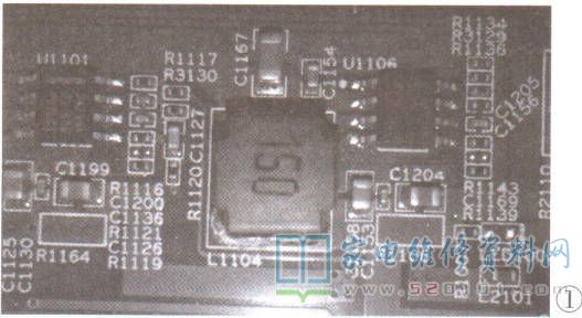

接修一台小米 L65M5-AZ型液晶彩电,故障表现为上电后三无,按压遥控及面板按键均无反应。上电,测量电源板(型号:FSP222-1FS01),上插座CON2输出的12V电压(供主板)及cON3输出的138V、161V电压(给灯条供电)均正常,判断问题出在主板(板号为ONTV-AIO-T962-AE- 2017118)上。
测量主板上各DC-DC电路输出电压,发现U1101 (54335A) 输出电压只有0.88V(测试点为电感L1101的电压输出端),明显异常。U1101是一块同步降压DC-DC变换器,其输入电压为4.5V~28V,输出电流可达3A。测量U1101⑦脚(EN)电压为0V,看来故障原因应是U1101⑦脚没有输入使能电压,因此U1101不启动。测量与U1101相邻且型号相同的集成块U1106(54335A,如图1所示)的各脚电压,发现输出电压为0V,⑦脚电压为2.2V,并且U1106发热严重。断电,在路测量两块芯片引脚对地电阻,发现U1106③脚对地短路,检测该脚外接的贴片滤波电容,发现C1158短路,断开C1158后再测,仍然短路,判断U1106内部短路。更换U1106后试机,故障排除。此时测得U1106输出电压为5V,U1101输出电压为3.3V。
