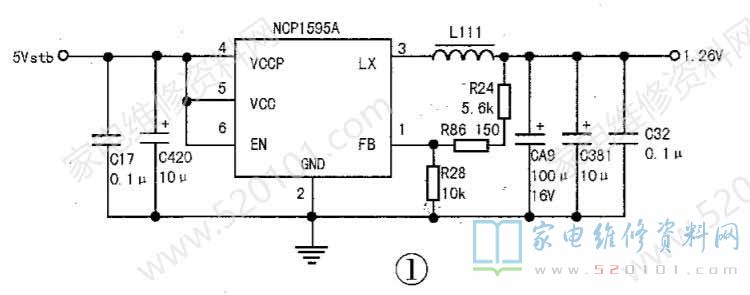

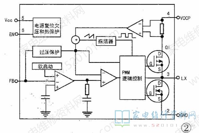

创维8M19机芯内核电源的产生是利用NCP1595A及其外围电路来实现的,NCP1595A是PWM开关模式降压转换器,它可以提供高达1500mA的输出电流。NCP1595A各引脚功能见表1,MST6X99GL内核电源如图1所示,NCP1959内部框图如图2所示。
图1中C17、C420为供电滤波电容,L111为储能电感,CA9、C381、C3是输出电压滤波电容,NCP1595A①脚外接的R24、R86、R28分压电阻的阻值决定③脚PWM脉冲的占空比,即输出电压的高低,同时①脚也是误差电压信号输入端,起着稳定输出电压的作用,此电路具体工作过程如下。
当输入电源给NCP1595A的④、⑤脚,并且⑥脚使能端为高电平时,内部振荡电路开始工作,在内部振荡电路的控制下,控制半桥输出电路中Q1和Q2轮流导通。当Q1导通时Q2截止,③脚输出的电压经过电感L111,给滤波电容充电,并向负载供电,此时电感L111处于储能状态,电感两端产生的自感电压为左正右负。当Q1截止Q2导通时,由于电感L111中的电流不能突变,此时电感两端产生的自感电压为左负右正,该电压通过负载和导通的Q2构成放电回路为负载提供能量,维持负载工作。

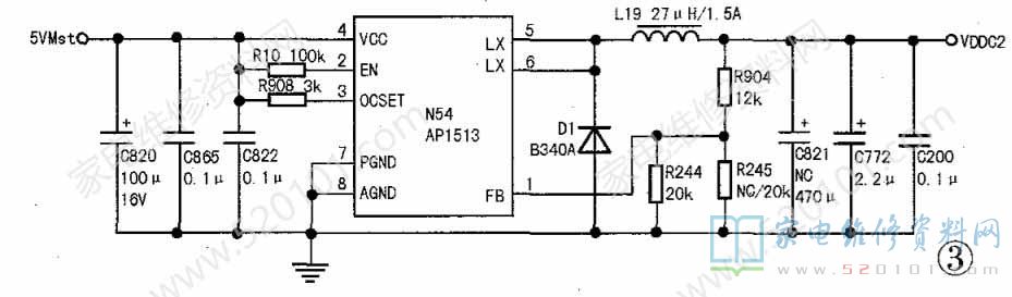

二、海信6M68机芯主板的内核供电

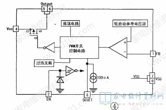

海信6M68机芯主板的内核电压产生是利用芯片AP1513及其外围电路来实现的,其内核电压1.26V产生电路如图3所示,AP1513各引脚功能见表2,内部框图如图4所示。
对比图2与图4两个模块的内部图不难看出,AP1513与NCP1595A的内部框图都集成了振荡电路、PWM开关控制电路、误差放大电路、保护电路等,而不同之处是NCP1659A内部是由Q1、Q2组成半桥电路,负责PWM的功率输出;而AP1513内部只有一个开关管Q负责PWM的功率放大输出。6M68主板供MCU的核心电源工作过程如下:
5VMst电压通过C865、C820滤波后,一路加到AP1513④脚为芯片供电,另一路通过R10加到使能控制端②脚,给芯片提供开启信号,内部振荡电路开始工作,控制开关管Q导通和截止输出PWM开关电压,当内部开关管导通时,输出的PWM电压通过储能电感L9和电容C821、C772、C200滤波为负载供电,当内部开关管Q截止时,由于电感中的电流不能突变,产生一个左负右正的自感电压,通过续流二极管D1构成回路继续为负载供电。R904、R244、R245是反馈电压分压电阻,为AP1513提供反馈电压,根据输出电压的高低,调整PWM的占空比,其作用是保持输出电压的准确稳定。

开机检测主板上插座cON11的①脚待机控制端,按压本机与遥控开机键时此脚一直处于低电平,检测U41(MST6X99GL )205脚(开机信号输出脚)电压一直为高电平,说明主板没有发出开机指令,因此判断此机故障为主板引起。重点检测控制系统部分,检测VDDP为3.3V VDDC电压为2.6V,再测主芯片207脚复位端,在开机瞬间有高电平,测46、47脚间14.318MHz晶振Y1两端有近0.2V压差,因此可判定,可能是因主芯片MCU没有工作。测量内核供电电压VDDC为2.6V,与图纸所标1.26V不符,继续往前测输入端5VStb正常,说明故障应在U9( NCP1595A )及其相关的外围元件。
U9输出电压远超设定值,根据本文对其介绍(见图1、图2),其①脚为输出电压反馈端,外接电阻的分压值决定输出电压的高低,应首先检查分压电阻R24、R86、R28是否变值,这三个电阻与L11被厂家用白色乳胶覆盖,于是小心清理干净乳胶,拆下电阻测量发现R28阻值已经变小,将此电阻更换为原值高精度电阻,通电检测VDC的电压为1.26V,正常,按开机键,电视顺利开机,故障排除。此电阻应是乳胶的质量问题导致氧化变质。
