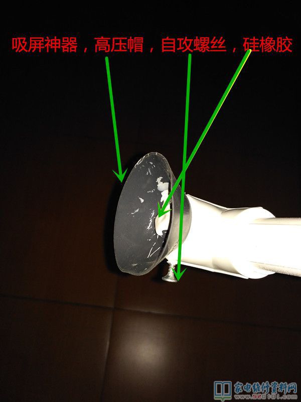

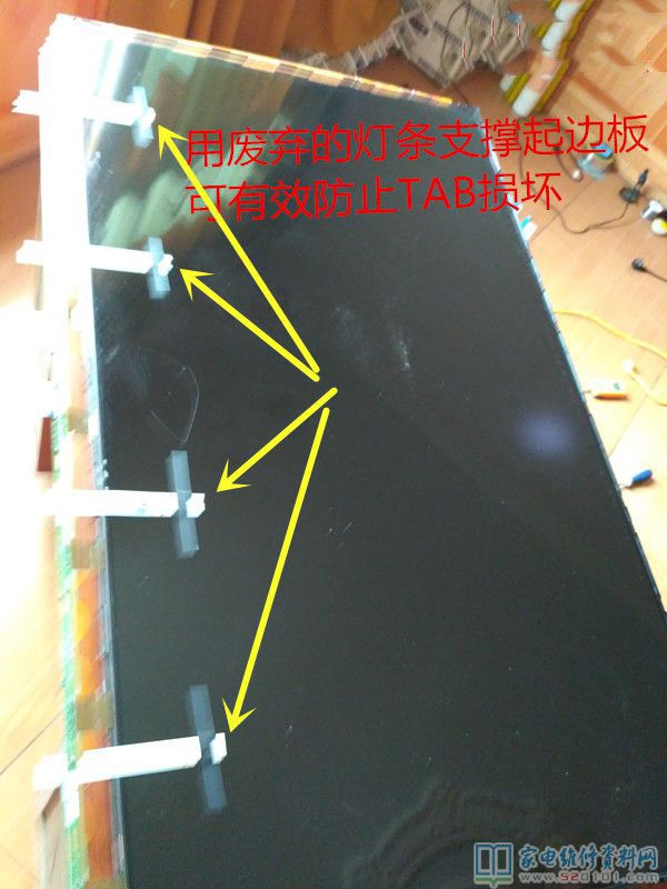

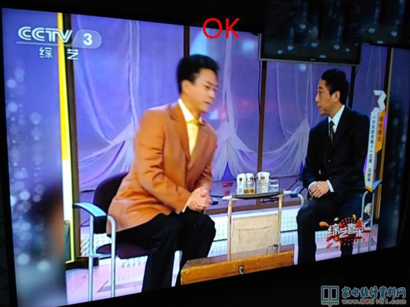

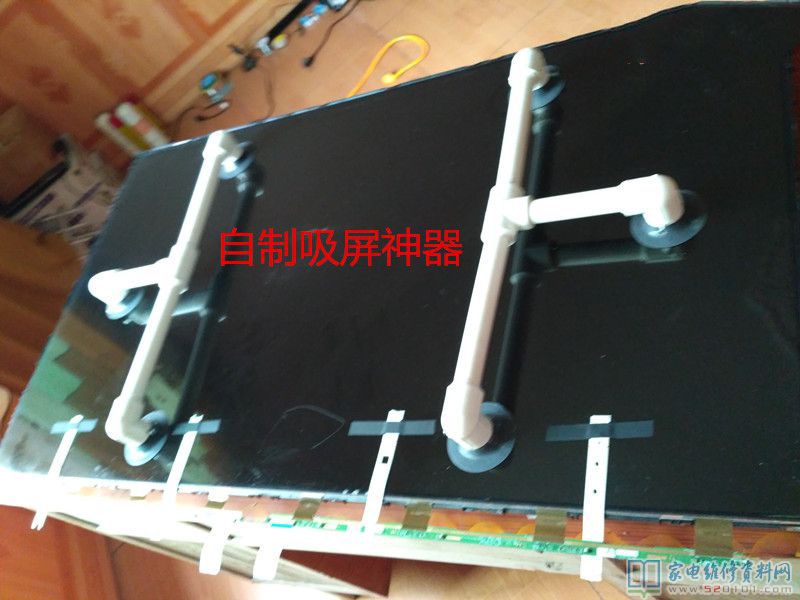

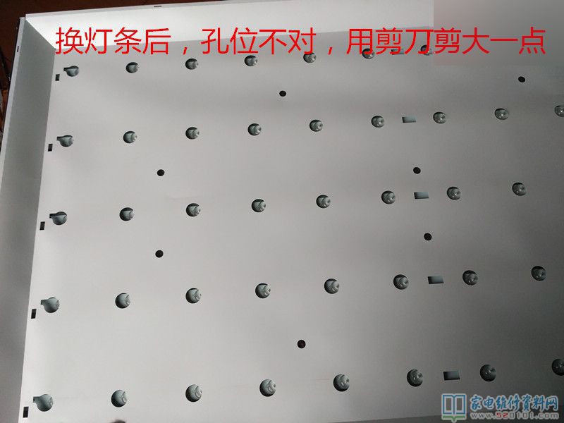

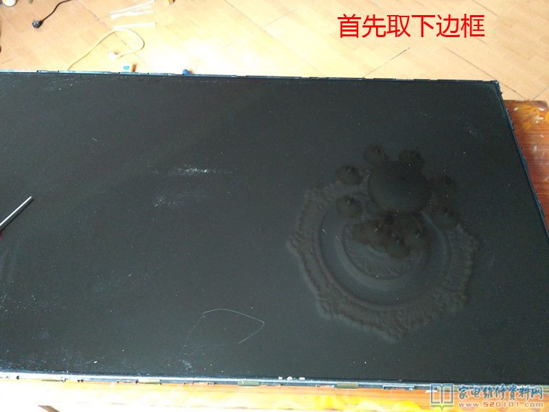

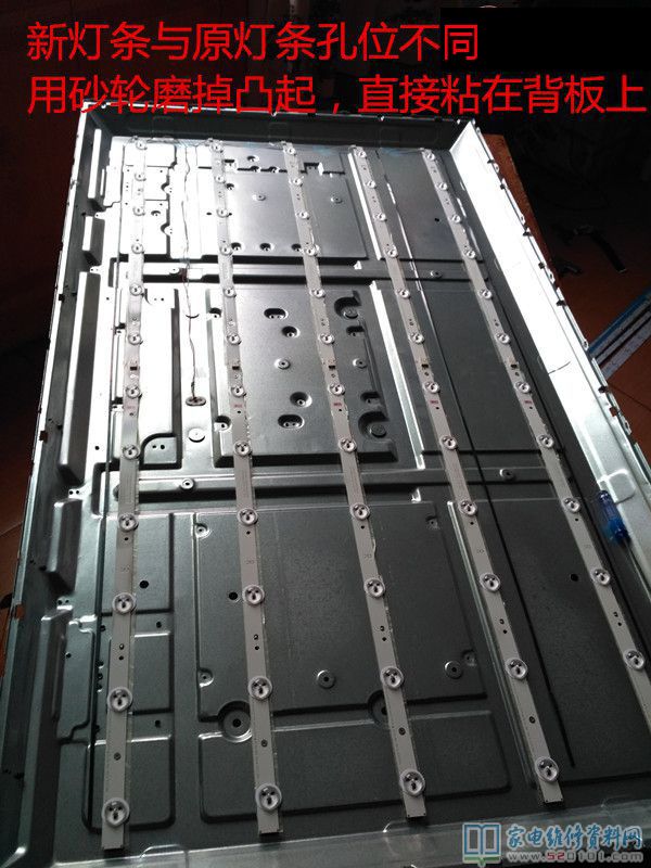

最近一段时间由于天气不好,一直下雨,所以闲来无事发一组更换液晶电视灯珠的图片上来,供广大网友借鉴参考,换灯珠的这台液晶电视是长虹49C1080n,不足之处请指正。
