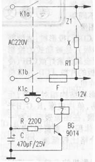

彩电中的消磁电路有两种,高档机采用CPU控制,如长虹2919等;普通机中用的是消磁电阻,长期加电。
第2种消磁电路的不足之处有:消磁电阻长期发热,机内温度高,易造成管脚接触不良;浪费能源;缩短消磁电阻的使用寿命。如图可对消磁电路进行改进。
12V电源取于机内,电源总开关换为带辅助开关的,辅助开关只是在按开关时才闭合,没有自锁功能;Z为12V 10A继电器。当按下开关K1a、b时,K1c闭合,12V电源对c充电,BG导通,z得电,其触点Z1闭合,消磁电阻RT得电,消磁圈x工作对显像管消磁。K1c断开后C为BG提供基极电压,Z保持闭合,直到c放电完(大约20秒),消磁完成。
