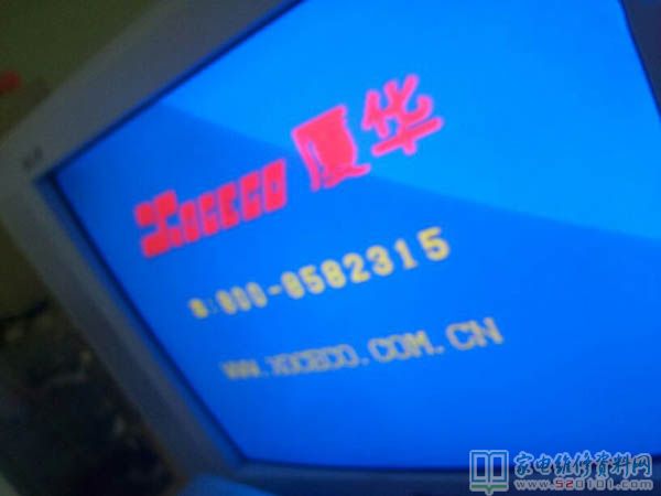

接修一台夏华转修电视机,故障表现为开机彩虹光栅,在网上查询听说要切颈什么的,降低加速极电压。考虑场电路查到C322电容25v1000uf没有容量,换掉它;又查到R310保险电阻无阻值,通电试机开机还是彩虹光栅。
维修陷入僵局,后来测量78041场块2脚13V电压较低,最后找到坏件R309接高压包脚电阻没阻值,更换通电试机一切正常。
