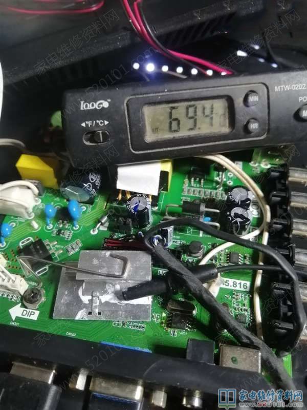

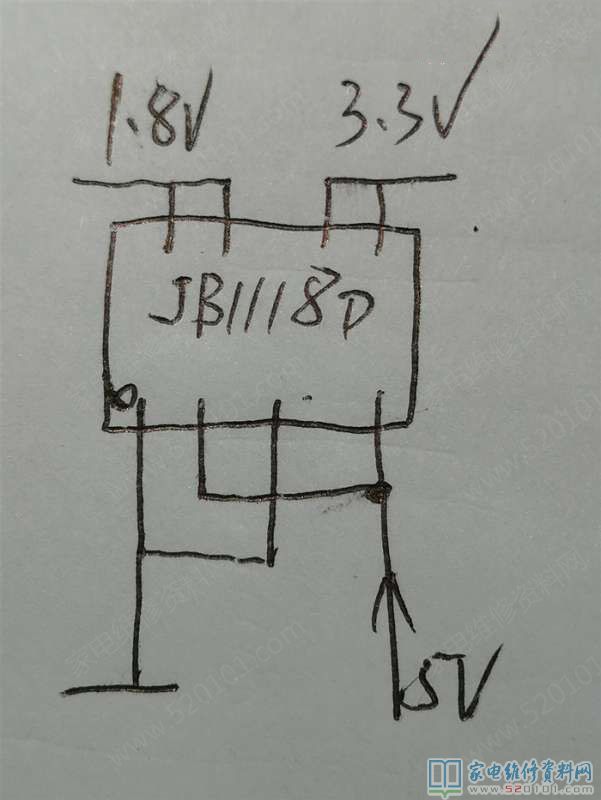

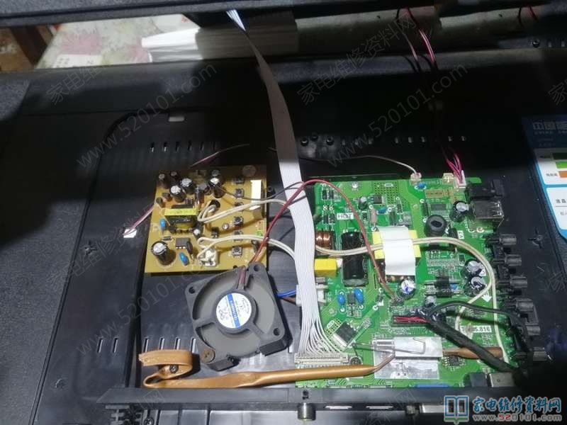

经仔细检查,发现给主芯片供电的电源管理芯片的输出电压异常。芯片JB1118D的输出电压1.8V正常,而3.3V的输出只有1.27V。当断开3.3V输出与组芯片的铜箔线3.3V电压恢复正常。于是就用卫星盒子的电源板取主电源3.3V给主芯片供电开机,久违的画面出来了。连接好信号源试机,看了不久主芯片升温严重,温度70度左右。
后来加了扇热片,还是又近60度的温度,显然还是很高。最后又加了一个电瓶车充电器的12V小风扇取5V电压插上,几乎没有声音,芯片温度也不高了。试机后,感觉一切貌似正常。

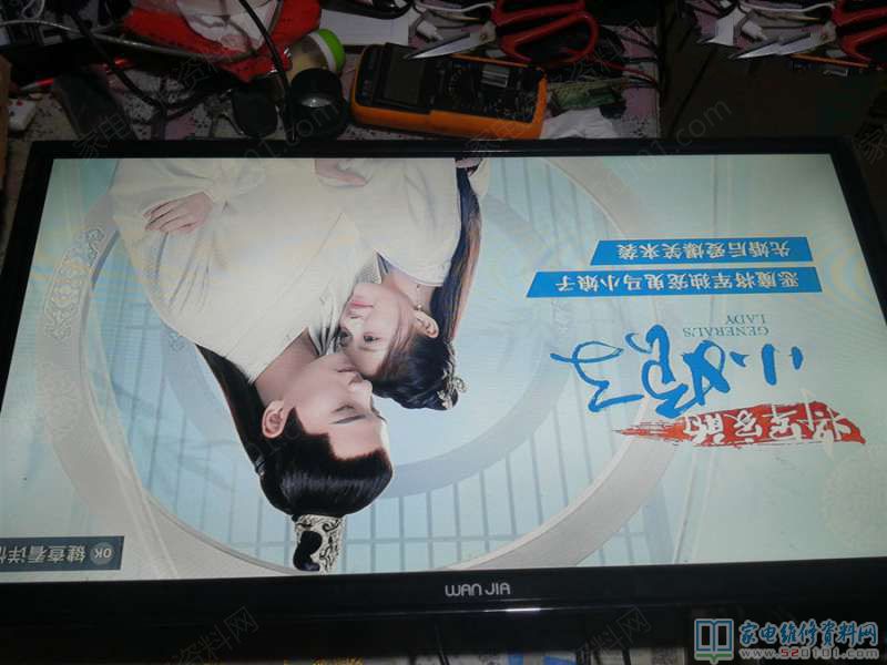

图像倒了,闲费事就没有再刷回原机数据(因为答应给客户换板子的)。进总线:按信号源-308-进入Function再进Panel再进Flip倒屏即可。
