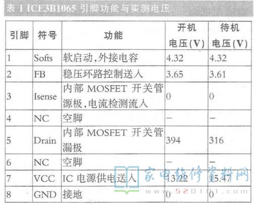

ICE3B1065采用DIP8封装无需加装散热器便可输出16W左右的功率,现已广泛用于机顶盒、DVD/EVD、电源适配器及液晶彩电的副开关电源电路中,其引脚功能与实测电压见表1。

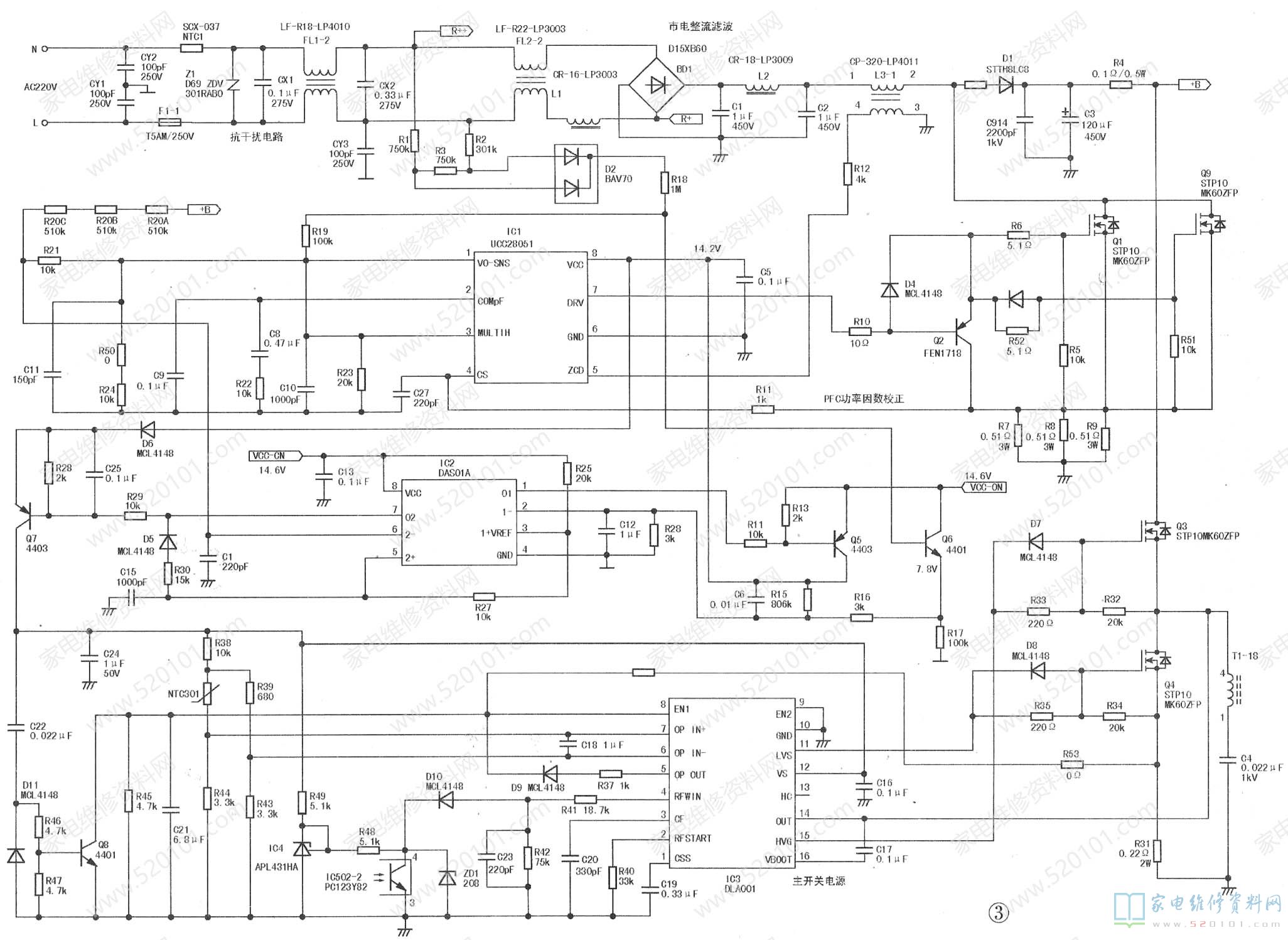

该电源板中主开关电源电路由驱动控制电路IC3(DLA001),推挽输出MOSFET管Q3、Q4,开关变压器T1-18,稳压控制环路IC501、IC502等元件组成,参见本刊上期图3,产生12V和24V电压,为主板和背光灯驱动电路提供电源。

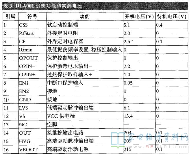

DLAOO1集成块是开关电源驱动控制电路,集谐振变换器与600V的高压半桥驱动器于一体,能有效地减少元器件数量,简化电源设计。该IC内含软启动控制电路、振荡器、误差放大电路、高低端驱动输出电路等,具有过热、过流保护功能,其引脚功能和对地电压见表3。

开机时,待机控制电路Q902导通,vcc-ON电源送到双运放IC2的③脚,IC2①脚输出低电平使Q5饱和导通,将vCC-ON电压送到PFC功率因数校正驱动电路IC1⑧脚,PFC 电路工作,+B电压被提升到400V左右; PFC将+B正常提升后,IC2通过其⑥脚监测+B电压,从⑦脚输出低电平使Q7导通,vCC-ON电压送到IC3 的12脚,IC3得电工作。
IC3启动工作后,内部振荡器启动,产生的脉冲电压经内部电路处理和驱动放大后,从15脚和①脚分别输出幅度不同、相位相反的矩形波,让末级推挽MOSFTE开关管Q3、Q4交替导通,T1-18初级绕组与C4串联谐振,在T1-18次级线圈中产生正弦波交流电压,最后经整流、滤波后输出24V和12V电压。

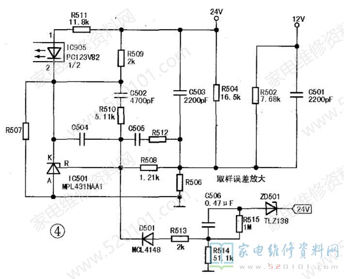

稳压控制电路由光电耦合器IC905、取样误差放大电路IC501及IC3的④脚内部电路等组成,如图4所示,取样电压来自主开关电源输出的24V和12V电压。
24V直流电压一路经R511加到光电耦合器ICS502的①脚;另一路经R504与R506分压后加到取样误差放大电路IC501的控制脚R极。同时,+12V电压经R502与R506分压后也加到IC501的控制端R极上。当某种原因使开关电源输出电压升高时,取样误差放大电路IC501的控制端R的电压升高,流过IC501的K、A极电流增大,则IC501的K极电压下降,即IC502的②脚电压下降,IC502的内部发光二极管发光增强,内部光敏三极管的内阻降低,将IC3的④脚电压拉低,经IC3内部控制后,使驱动脉冲宽度变窄,开关管Q3、Q9的导通时间缩短,T1-18次级各组输出电压下降到正常值;当某种原因使开关电源输出电压降低时,上述控制电路的控制过程与上述相反,开关管Q3、Q9的导通时间延长,T1-18次级各组输出电压上升到正常值。
