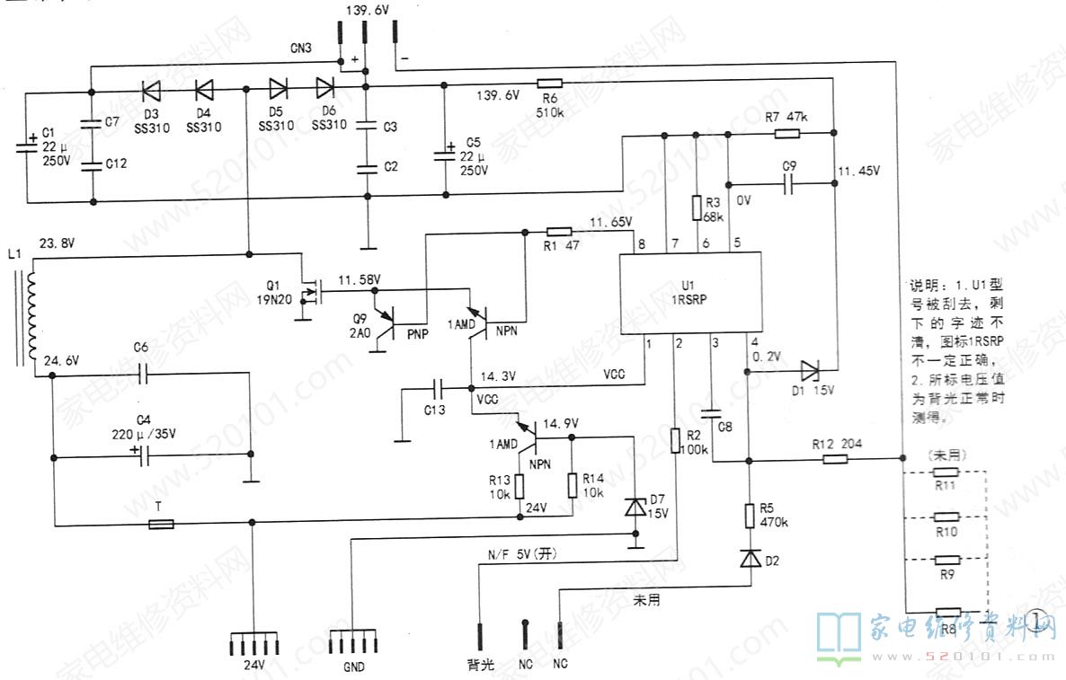

接修一台32英寸组装LED液晶彩电,二次开机后蓝灯亮,但无光栅。实测电源板输出的12V、24V电压均正常。该机背光驱动电路安装在一块小板上,实绘电路如图1所示。测背光输出插座CN3两端电压为24V,背光N/F端有背光开启的5V电压。关机后再开机,测得背光输出75V左右电压,随后迅速下降。为判断LED是否正常,决定用修CRT彩电的维修可调电源(90V~150V )试之。
连好线后开启维修电源,将输出电压从90V起慢慢调高,当调到120V左右时,背光正常。这时接通电视机电源并开机,图像、声音均正常,由此判断背光板损坏。检查后发现,插座CN3负极与地之间的12贴片电阻R8开路。该电阻为LED 灯条电流检测电阻,开路后造成LED负极不接地,不能形成电流回路,同时使U1进入保护状态。更换R8后试机,故障排除。
