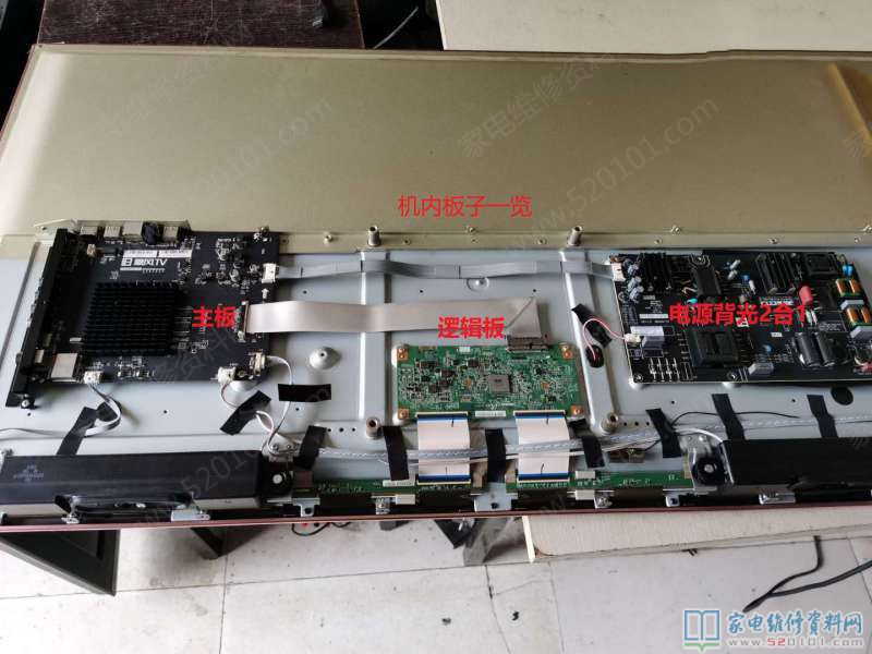

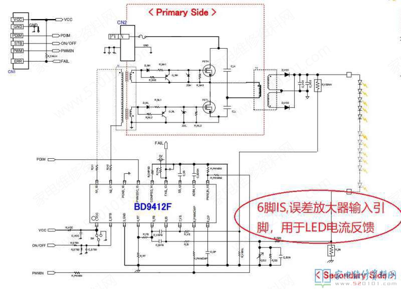

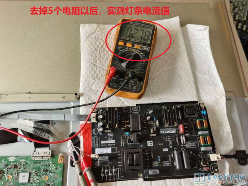

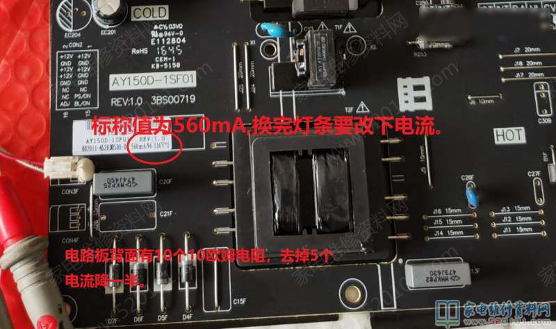

最近接修一台暴风45F液晶电视,故障是灯条坏,网上定购灯条,更换灯条,最后一步,改电流,这个电源板的电路图,找了一圈没找到,背光IC芯片是
BD9412F
,这个好找,再找到改电流的相关脚(6脚),一串英文,别急咱有神器,用谷歌翻译。(顺便说下,国内的翻译软件,翻译的让你抓狂,驴头不对马嘴。谷歌翻译能翻译的八九不离十)
BD9412F的6脚是Error Amplifier Input pin for LED Current feedback(误差放大器输入引脚,用于LED电流反馈),具体如下图所示。
