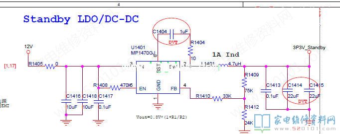

一台乐视S50air液晶电视,拆机测量电源供电只有12V输出,查资料此电视机是12v到主板然后DCDC转换成3.3,1.2各种主芯片供电,找图纸发现没有原型号的x50-air-mb-h5000主板图纸,从别的家电网下载下两款50的图纸查阅发现一种是5V供电的一种是12v供电的,我这个主板上正好烧坏的是一个3.3V供电的6脚DC-DC芯片,型号烧糊看不清。
对照的是乐视X4这款的图纸,这个是开机芯片 我所修这台不知道是不是跟这个型号一样,也是6条腿,因家里没有这个芯片,所以用网上买的一种DC-DC转换小电路板改造,把输出接到图中4.7uH电感那里,输入接到12v,试机久违的图像出现了 。此电视应该是长时间待机不管总电源造成的芯片工作时间长烧毁的。
