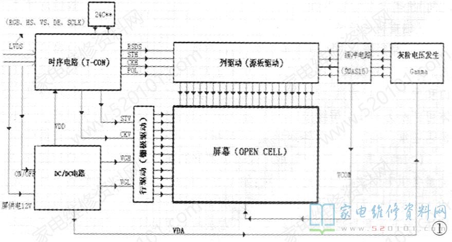

一、逻辑板的作用
它是控制PANEL液晶面板时序动作的核心电路,控制扫描驱动电路何时启动,并将输入的数字视频信号(例如LVDS信号)转换成数据驱动电路所用的数据信号形式(例如mini-LVDS信号或RSDS信号),并传递到数据驱动电路(COF IC即液晶面板下端连接的电路),控制数据驱动电路适时开启。TCON电路就是液晶屏的图像驱动电路,液晶电视出现的一-些有别于CRT电视的特殊故障,如花屏、图像翻转、图像倒置、图像发白等都是TCON电路造成。
二、逻辑板的电路组成(见图)
1、时序电路:核心电路,控制扫描驱动的启动,并将数字LVDS视频信号转化为数据信号形式。
2、DC/DC电路:直流-直流电压转换电路,为逻辑板各单元电路提供工作电压。
3、行列驱动:控制液晶面板内的MOS管单元开启或关闭。
4、灰阶电压发生器:控制液晶面板内部液晶单元的翻转角度。

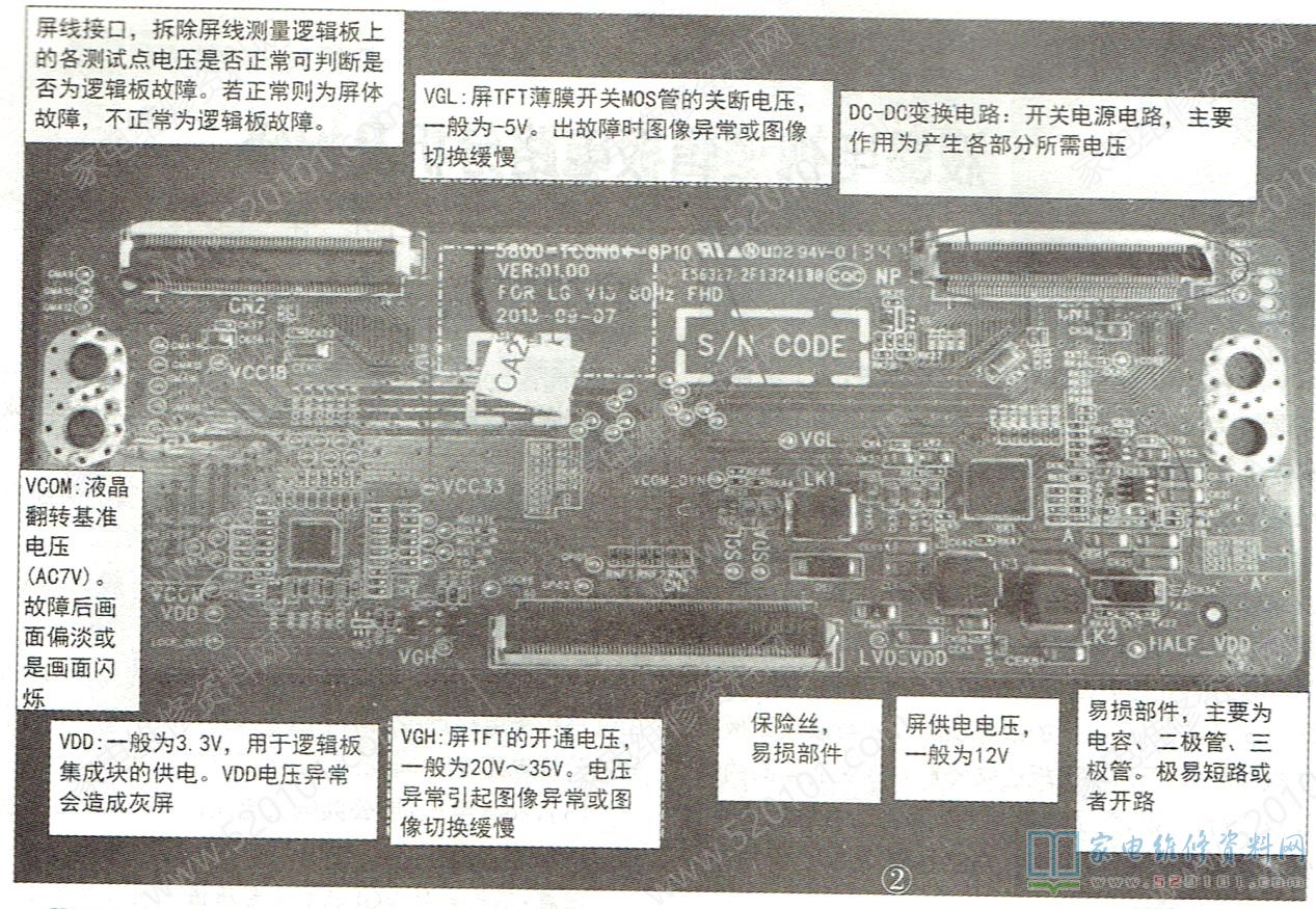

三、逻辑板实物图及主要供电的作用
1、逻辑板(TCON板)电压分析
(1)VDD电压:一般为3.3V,用于T-CON板集成块的供电;
(2)vGL电压:屏TFT薄膜开关MOS管的关断电压,一般为-5V;
(3)VGH电压:屏TFT的开通电压,一般为20V~35V;
(4)VDA电压:屏数据驱动电压,一般为14V~20V,由伽马校正电路产生灰阶电压,灰阶电压约有14路不同的阶梯电压;
(5)Vcom电压:屏公共电极电压(伽马校正电压最大值的1/2)。
注意:不同的屏VGL、VGH电压值不同。以上任一电压有问题都会出现相关的图像故障,属故障多发部

四、逻辑板的检修思路
1、粗查检查步骤
(1)外观检查看主要芯片、电源IC、滤波电容等易损元件是否存在烧黑或表面颜色异常。
(2)测量各供电测试点是否存在短路阻值变小。
(3)测各供电测试点电压是否正常(如电源供电Vec5V/12V;主芯片3.3V、2.5V、1.8V、1.2V 等;VAA电压14V;VGH电压20V~V;VGL电压-5V等)。
(4)测IC信号线LVDS对地阻值DDR与主芯片之间数据交换是否有不良。
(5)检查各连接线排插(屏线与逻辑板逻辑板与屏之间)是否存在接触不良。
2、细查检修流程
(1)首先检测屏供电是否正常,确认是否有12v输入。若无,先检测保险电阻好坏,12V不正常查看屏线接口和屏线,判断方法:轻按屏线,如画面出现异常,则大体可判断为屏线或屏线接口问题,检测屏线或者板供电是否正常。确认12V是否对地短路,可断开FP1确定。
(2)确认屏供电正常后,取下逻辑板到屏的连接线,测量各供电测试点电压是否正常:如VDD、VGH、VGL、VCom、VDA。若电压正常则可判断为屏体故障,需检测屏体若不正常为逻辑板故障,按以下方法检测逻辑板。
(3)逻辑板检测:发现各供电测试点电压异常时,先测量大电容、三极管、二极管是否有短路或者开路问题,测量阻值是否有变小等现象。若无以上现象,-般是开关电源集成电路出现问题。
(4)VDA电压异常检修:取下逻辑板到屏的连接线,若VDA恢复正常,一般是屏线和屏线接口有针脚短路导致。要判断PCB板VDA测试点对地电阻是否短路,可断开后面COF对应的电容,若测量VDA对地电阻恢复正常,则对应的电容漏电,若不正常,可确认屏体上COF驱动电路有故障,只能更换屏体了。若VDA仍不正常,则确认DC/DC电源电路有问题。
