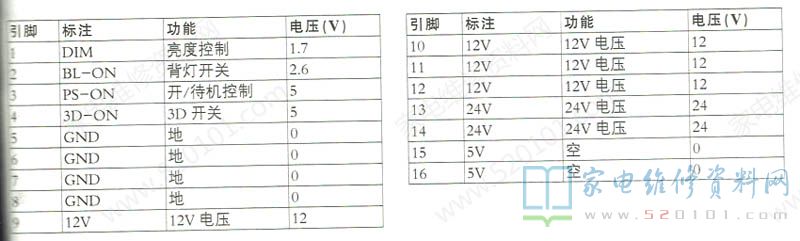

LETV X50 Air液晶电视电源板实测电压值
2022-05-12
作者:杜云
1576
下表中的实测数据来自电源板输出插座CN9101-主板J202。

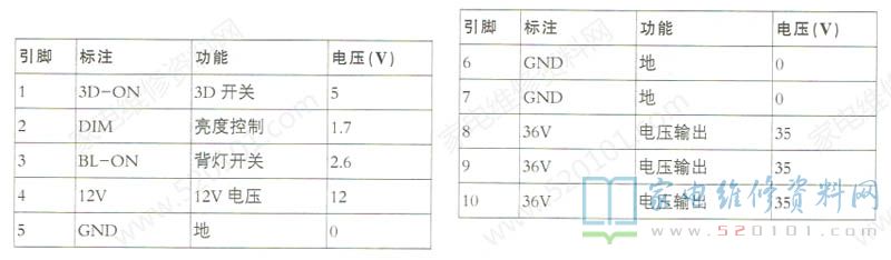

下表实测的输出电压值来自背光驱动板CN8601输出插座CN9201。
