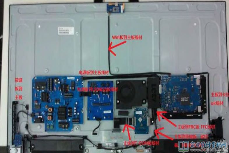

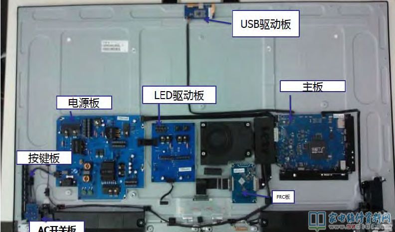

一、整机实物结构图解
二、整机内使用的线材连接排列
三、各种功能之间联系

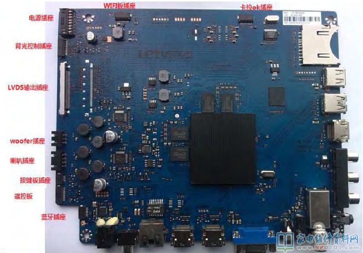

1.主板到 FRC板及FRC板到屏FFC线材: 关系到显示的正常1.0mm 间距的 插座和线材 插头存在插弯曲 插座的风险,可能会导致弯曲然后功能失效。 <主板到遥控喇叭蓝牙按键组合线> 最容易出现此类问题。
2.主板到WIFI板和LED Driver到主板的连线也可能出现弯曲或者连接导致功能失效问题。

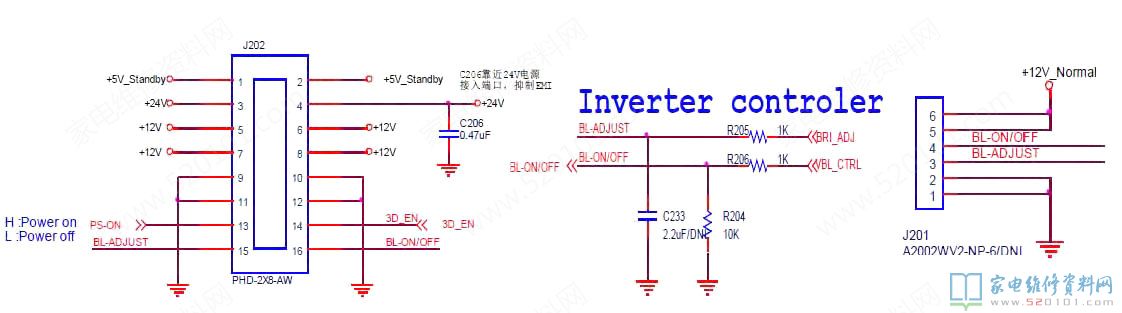

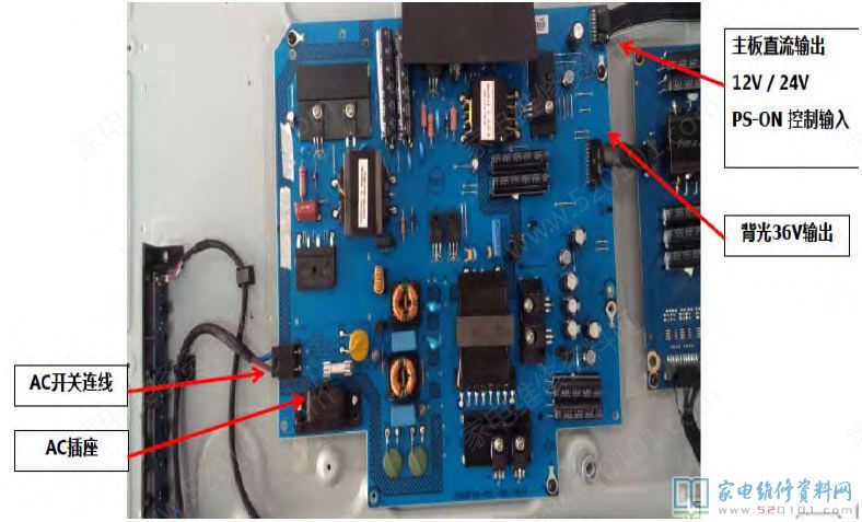

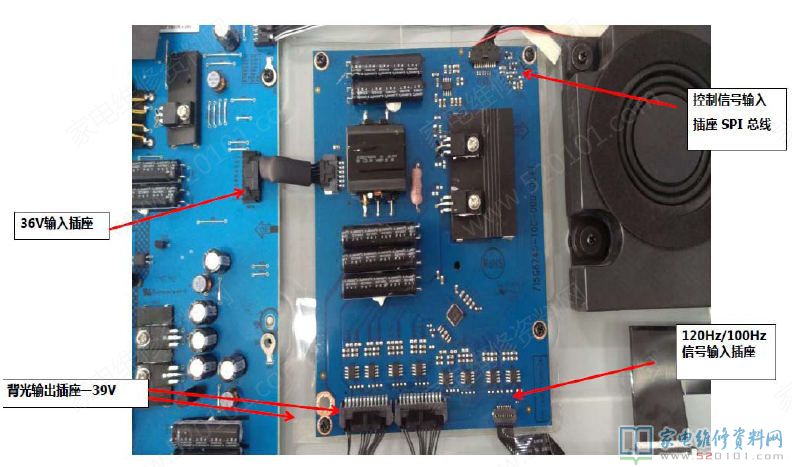

3.整机内部电路板:电源板 主要 提供 家用 交流电 转换成为直流电压功能, 交流 220V 输入后转化输出直流的12V ,24V和36V电压。
4.电源板上输出排列
5.整机内部电路板: 主板为电视、网络、处理器等承载的主体。右部和下部为外漏的用户可以插拔的连接插座。左部和上部2个为内部控制、连接插座,负责内部功能连接控制。

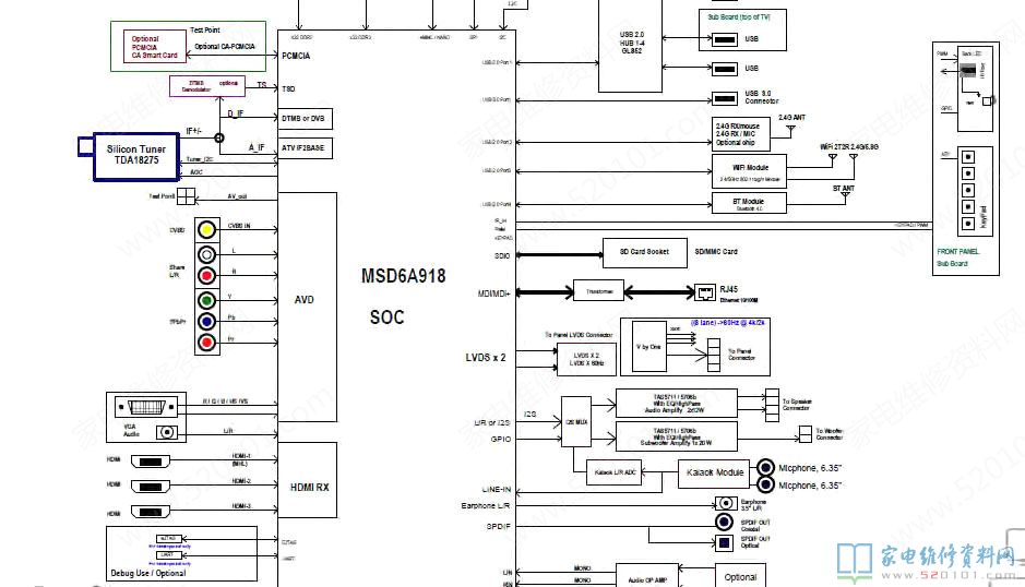

四、整机信号流程、电源流程图示

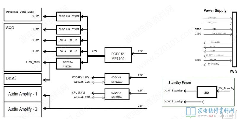

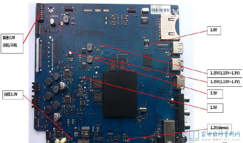

主板电源分配基本框架:
整机总线控制流程图

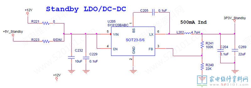

1.电源部分---系统3.3Vstb3.3Vstb为待机3.3V,通过待机12V转换而来,待机不受控。用于系统的PM供电、SPI FLASH供电、按键供电,以及部分控制上拉电压。此电压不正常会造成整机不启动.

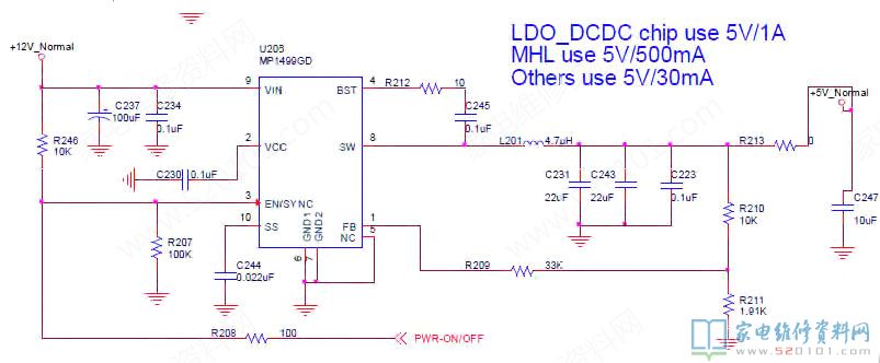

2.电源部分---系统+5V_Normal通过MP1499GD将12V转为+5V,设计容量为5A(max)。用于系统1P2V_MCP_VDDC、3P3V_Normal、+5V_USB、Tuner3.3V、1P8V_Normal及DDR 1.5V等。

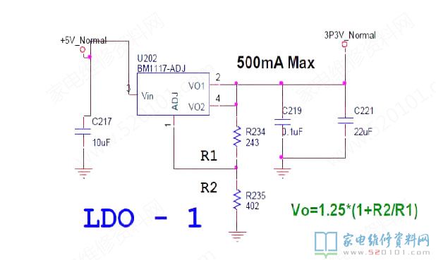

3.电源部分---系统3.3V:3P3V_Normal3P3V_Normal采用了BM1117-ADJ,位号U202。用于系统3.3V 、 EEPROM、SD、功放5711数字部分供电、以及控制I/O口上拉等.

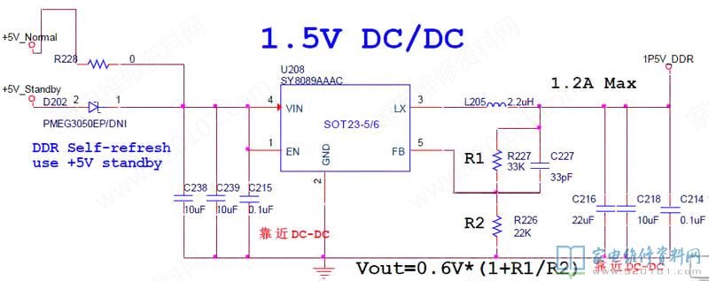

4.电源部分---DDR1.5V:1P5V_DDR用于DDR供电,待机受控.
5.电源部分---6A918核电:1P1V_VDDC核电采用DC-DC通过12V转换而来,待机受控,4A左右的大小。用于6i918的内核使用。此电压理论值为1.15V,通过I2C控制,电压范围1.13V 到1.3V 之间.
6.电源部分---6A918 CPU电压:1P1V_VDDC核电采用DC-DC通过12V转换而来,待机受控,4A左右的大小。用于6i918的CPU使用。此电压理论值为1.15V,通过I2C控制,电压范围1.13V 到1.3V 之间.

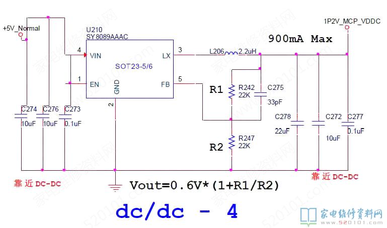

7.电源部分---6A918 DEMO电压:1P2V_MCP_VDDC核电采用DC-DC通过5V转换而来,1A左右的大小。用于6A918的内置demodulator模块使用.

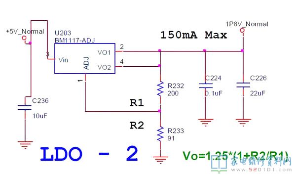

8.电源部分---EMMC电压:1P8V_Normal核电采用LDO通过+5V_Normal转换而来,用于EMMC存储模块使用。

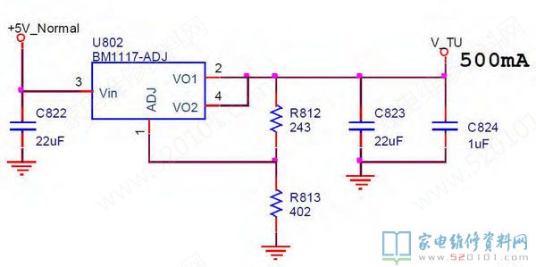

9.电源部分---TUNER电压:V_TU核电采用LDO通过+5V_Normal转换而来,用于TUNER使用.

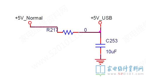

10.电源部分---USB供电:5V_USB1

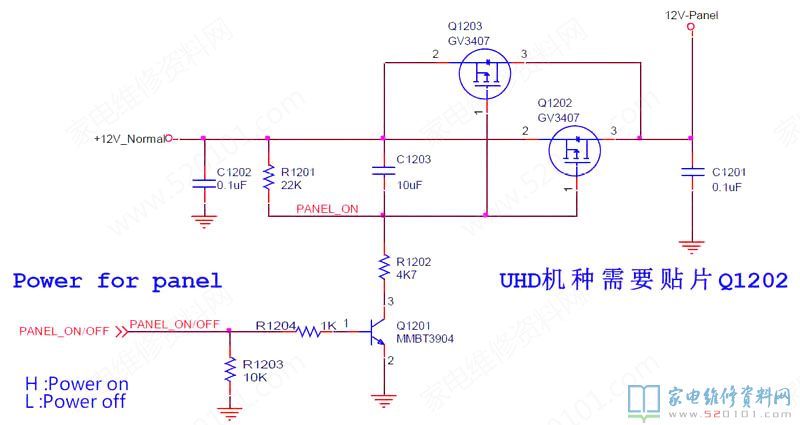

11.电源部分---液晶屏TCON供电:12V-Panel液晶屏的TCON供电采用最常用的PMOS管切换电路,实现TCON供电的切换控制。如果此部分电路出故障,会导致液晶屏无输出,现象表现为黑屏或灰屏(背光亮的时候),或者有音无图.

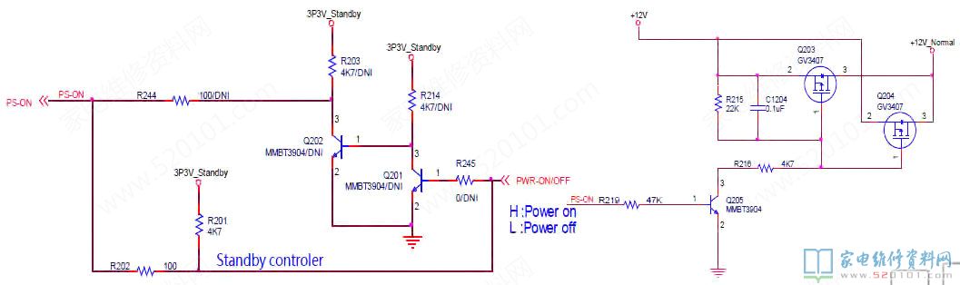

12.控制部分---待机控制电路:STANDBY待机控制通过R202连接,上电时6A918 的控制管PWR-ON/OFF默认为高阻状态,这样Q205的基极为高电平,电源启动,输出+12V_Normal;系统启动后根据EEPROM中读取到的待机状态再来控制PWR-ON/OFF,从而控制整机是开机状态还是待机状态;PS-ON为高电平,电源板输出+24给功放电路使用.

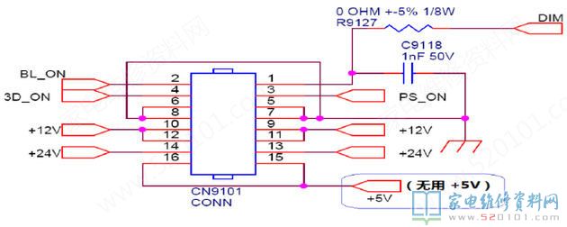

13. 控制部分---背光ON/OFF和调光电路:采用了通用的背光控制(BL-ON/OFF)电路和调光电路(BL-ADJUST),这两个电压不正常,会导致无背光或者背光闪烁现象.

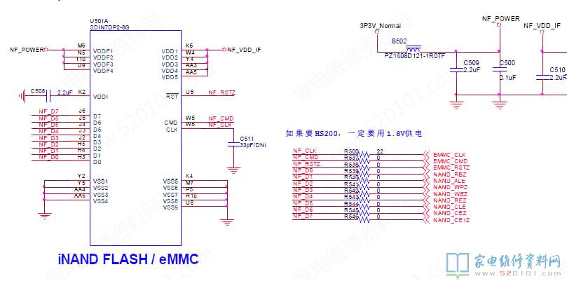

14.存储部分---eMMC. 系统的主程序存放在eMMC中,6A918机芯采用了16Gbit的eMMC。此部分电路故障,都会导致整机无法启动.

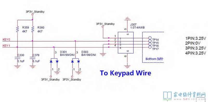

15.按键电路

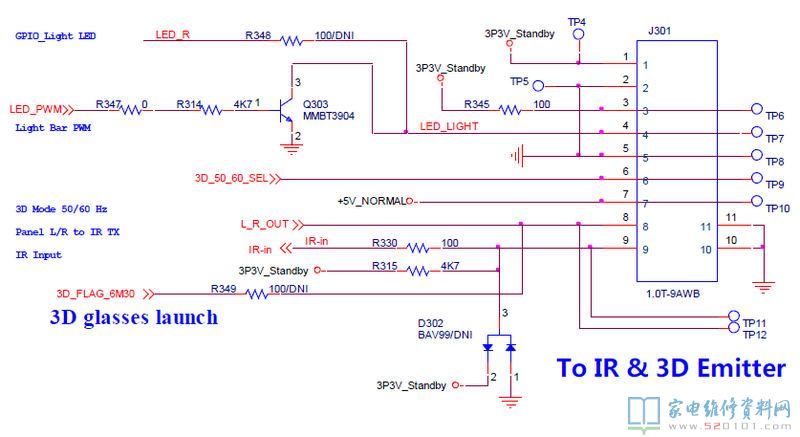

16.遥控电路---支持灯效控制、3D及遥控接收

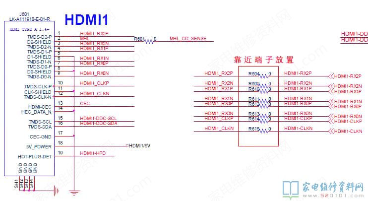

17.接口部分---HDMI接口6A918支持3路HDMI输入,EDID、 HDCP key采用程序内置的方式,其中HDMI1支持MHL功能(接上HDMI通道时HPD应为高电平).

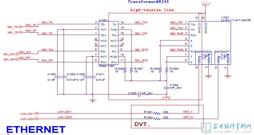

如果该电路工作不正常或与主芯片连接有问题,本机的MAC在菜单及工厂菜单中是不显示的,在插上网线后网口的指示灯会亮.

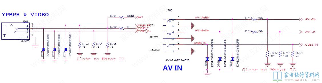

19.接口部分---AV1/高清接口高清采用了耳机接头转AV接头。电路方面仅为简单75欧姆对地匹配即可。使用时需注意此接口只能用本机配送的转接线,不能用其他连接线.

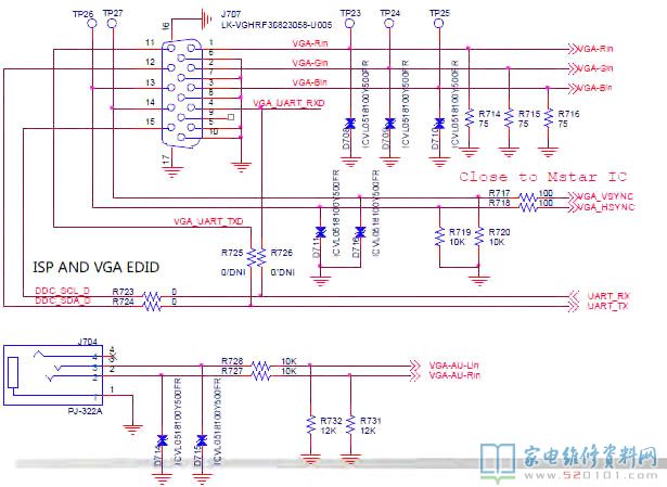

20.接口部分---VGA接口通用的VGA接口电路,声音使用J704接口连接。注意通过VGA接口的pin4和pin11可以实现烧写MBOOT,监控打印信息等.

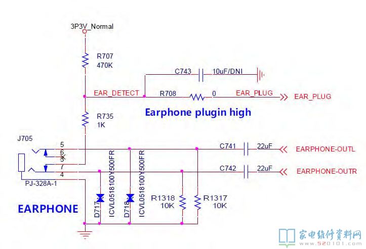

21.接口部分---耳机输出电路耳机输出直接从6A918管脚输出,直接输出到耳机;耳机检测电路EAR_DETECT直接连接在主芯片AD接口上,实现耳机插入检测.

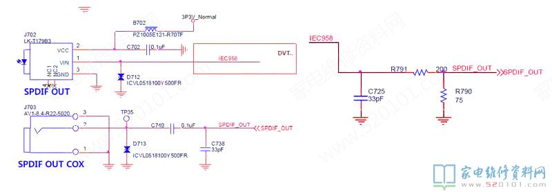

23.接口部分---同轴/光纤输出电路常规的同轴/光纤输出电路.

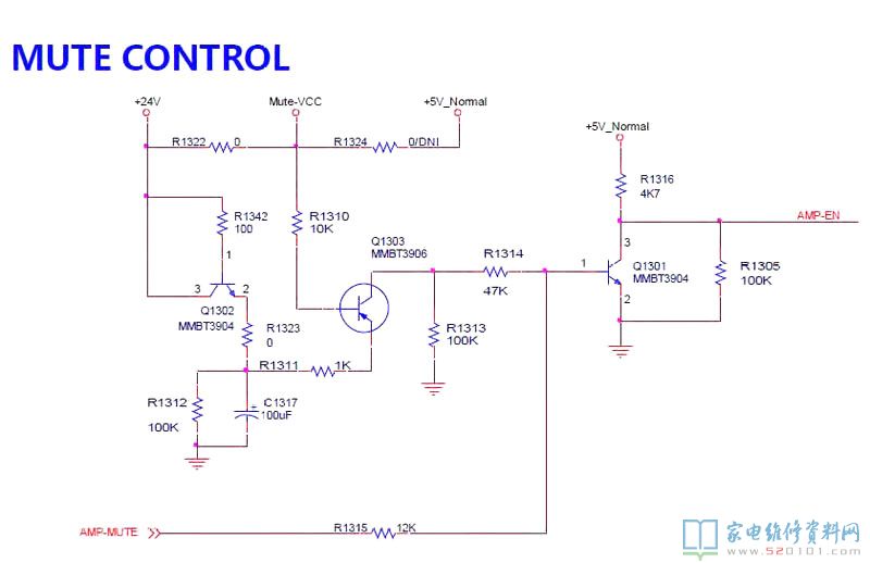

25. 关机静音电路,注意遥控器静音控制也是通过此电路实现,即AMP-MUTE.

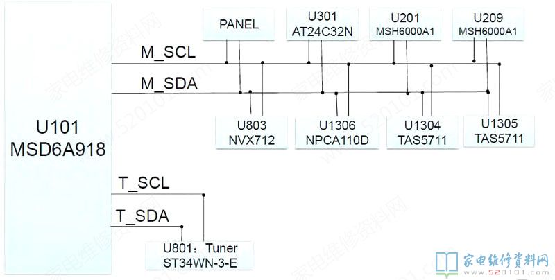

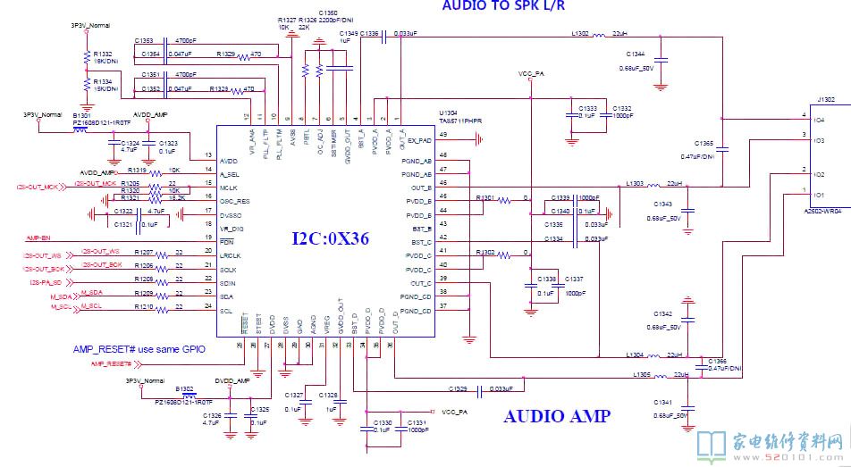

26. 数字供放电路系统采用了新型的I2S数字供放,U1305/TAS5711

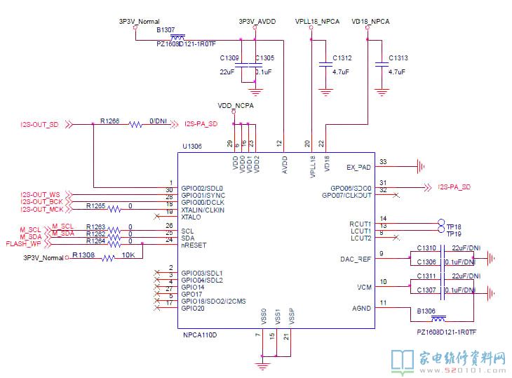

26. 音效处理电路
音效处理电路将918输出的数据经过DSP处理后输出给功放芯片,该电路出故障会导致电视无声的故障,U1306/ NPCA110D

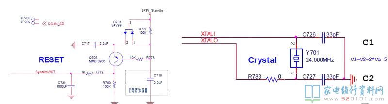

28.6A918 复位电路和时钟电路
6A918 机芯采用了通用的上电复位电路,如下图。正常工作时R779端的System-RST为低电平。上电时通过Q705、C718、R778等组成的复位电路使System-RST保持2~5ms的高电平,实现系统的复位。6A918采用了24M的晶体,正常工作时晶体两端电压为系统电压的1/2.

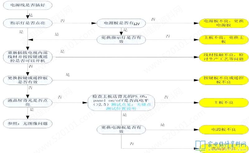

六、常见故障判别方法
1、不开机问题

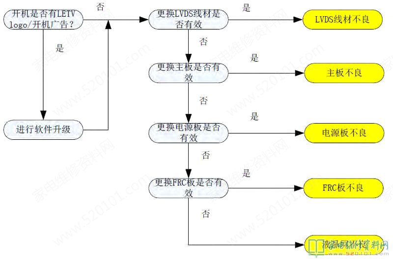

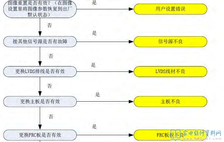

2、无图像问题

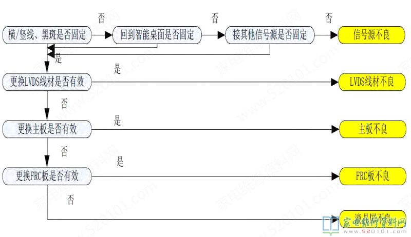

3、显示横/竖线、黑斑问题

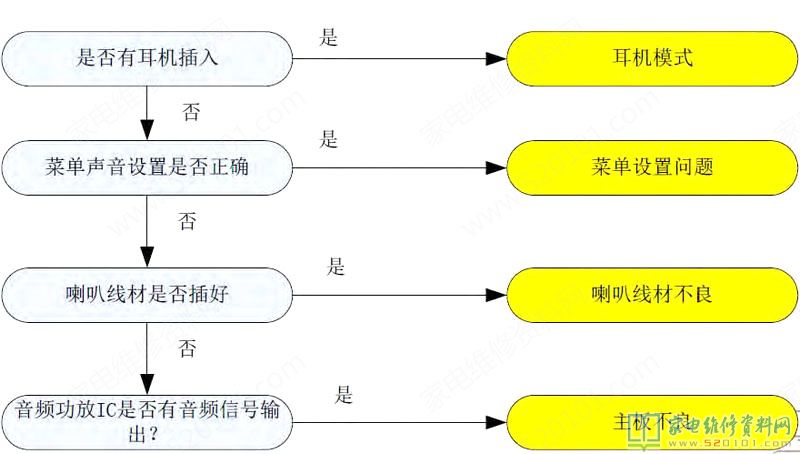

4、喇叭无声音

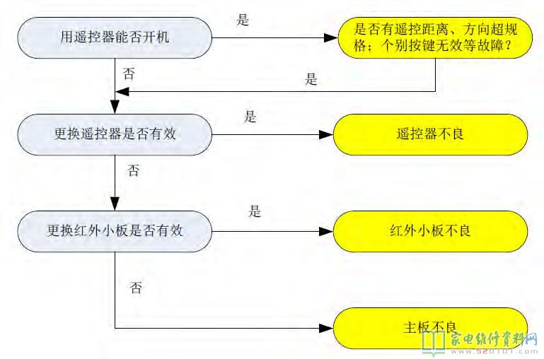

5、遥控失灵问题

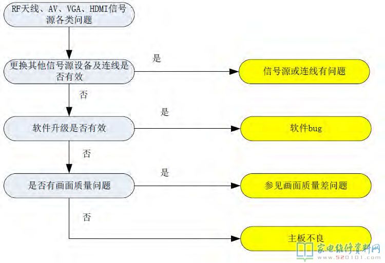

7、信号源问题
