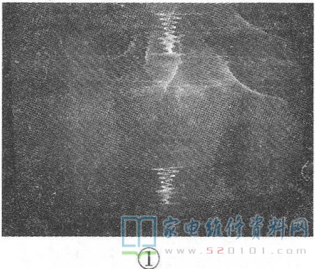

一台厦华TS2580彩电,图像中间有闪电状条纹,如图1所示,且高压包发出吱吱声,伴音中也有干扰杂音,但遥控、键控正常。

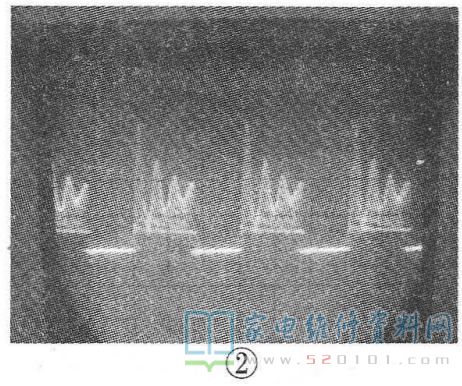

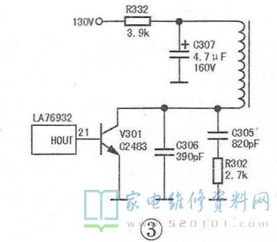

以前遇过高压包内部绕组和磁芯打火(外面看不出打火点)千扰图像和伴音的实例。结合本机高压包内有吱吱声这一现象,初步判断高压包内部打火。网购同型号(BSC30-1927A)高压包换上后开机,故障依旧。至此,排除高压包的问题,转向检查开关电源各组输出电压的滤波电容,均正常,接下来检查行扫描电路。为了区分行脉冲畸变部位,先短路行反馈脉冲,使超级芯片处于开环状态,开机后用示波器测得LA76932的21脚波形是标准的矩形波,这说明超级芯片输出的行脉冲正常。随后测得行推动管c极波形如图2所示,明显不正常,怀疑行推动滤波电容C307变质,换新无效。拆下行推动管V301(C2483)检查,正常。再安装行推动管时,发现旁边一只小电容C305的一个引脚有锈迹,检查发现该引脚已断路,重新焊好该电容引脚后开机,图像正常。相关电路如图3所示。

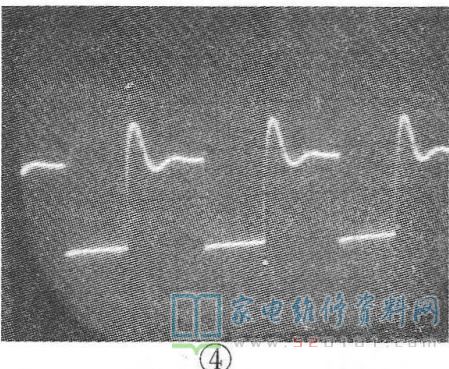

为什么C305开路会使行推动管c极波形畸变呢?因为行推动变压器是一只电感元件,经过行推动管放大后的矩形脉冲在通过变压器时会产生许多谐波,C306负责滤除高频谐波,C305和R302组成一个阻尼回路,平滑行推动脉冲,以吸收过高的尖峰脉冲。加之,该机行推动电路采用130V(B+)供电,c极脉冲幅度很大,则C305开路后干扰脉冲也很大,当时离故障机有2米远的正常机屏幕也有千扰条。如果行推动电路采用低压供电,估计干扰没有这么强烈。在故障排除后,测得行推动管c极正常波形如图4所示。
