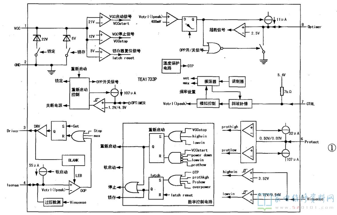

TEA1733P是NXP公司推出的一款低成本75W开关电源控制器(SMPS),适用于反激拓扑结构电源。该芯片属于绿色芯片(GreenChip Ⅲ)系列,与之同属一类的还有TEA1733T、TEA1733LT和TEA1733LP。TEA1733P采用固定频率模式和频率抖动技术,以降低电磁千扰(EMI),其工作电压为12V~30V,工作频率为65kHz,内部集成了高压稳压、欠压锁定检测、振荡器RS触发器、栅极驱动、软启动、欠压识别与欠压保护(UVP)、过压保护(OVP)、过流保护、过载保护(OPP)、过热保护(OTP)等电路,如图1所示。

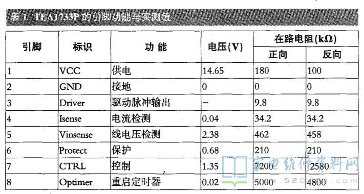

TEA1733P 采用8脚封装,其引脚功能与实测数据见表1。

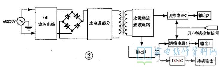

由于该电源的总功率较小,所以未设置功率因数校正(PFC)电路。同时,本电源也未设置单独的待机电源(又称副开关电源)电路,而是采用对输出电压进行开/关控制的方式进行开/待机控制,其结构框图如图2所示。这种结构不仅可使电源保持较低的功耗水平,还能让电路变得非常简洁,大大减小电路板体积,降低其生产成本。因此,这种结构在中大屏幕的LED液晶彩电中得到了广泛的使用。
220V交流电经EMI滤波桥式整流后,送给TEA1733P (IC100)振荡回路,使之正常工作;次级整流滤波输出的一路电压经DC-DC变换后输出5V电压,作为待机电压送往主板,经主板上的稳压电路稳压后送给CPU.二次开机后,CPU输出的开机信号送往电源板,开/待机控制管导通,输出主电压,分别供给主板与LED背光驱动电路。

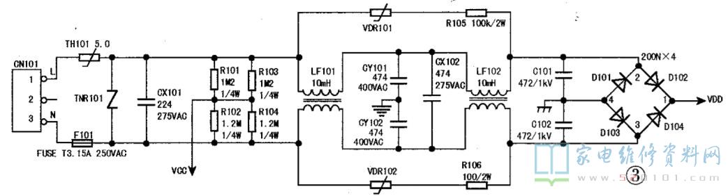

1.EMI整流滤波电路
该电源的EMI整流滤波电路如图3所示,F101是保险丝,用于过压或过流保护;TH101是热敏电阻,TNR101是压敏电阻,用于防止浪涌冲击(包括防雷击);CY101、CY102是共模滤波电容,用于吸收共模高频噪声;LF101、LF102是共模电感,用于抑制共模千扰(指导体与参考地之间不应存在的电位差);CX101、CX104是差模电容,用于抑制差模千扰;R101~R106是泄放电阻,用于将CX101、CX104上积累的电荷适时泄放掉,以免电荷积累而影响滤波特性,另外,在拔掉电源插头后确保火线和零线之间没有电位差;D1011~D104组成整流电路,防止交流干扰。

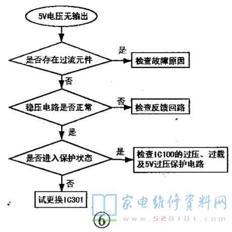

故障现象1:+5V电压无输出。分析检修:首先检查电源电路是否有过流现象,然后检查稳压反馈回路过载与过压保护等电路,具体检修流程如图6所示。

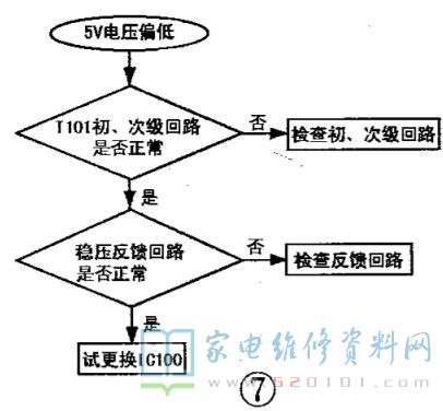

故障现象2:5V电压偏低。分析检修:先检查开关电源初、次级回路是否存在负载过重现象,然后检测或代换整流二极管D302及滤波电容C310、C311,接下来检查稳压反馈回路,最后考虑更换IC100。该故障的具体检修流程如图7所示。

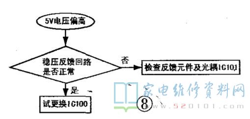

故障现象3:5V电压偏高。分析检修:首先检查稳压反馈电路是否正常。实修时,可断开光耦IC101,在IC101的③、④脚焊盘上并联一只10k电阻来判断。如果反馈电路正常,则更换IC100。该故障的具体检修流程如8所示。

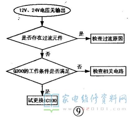

故障现象4:12V、24V电压无输出。分析检修:对于该故障,首先检查T101初次级回路是否正常,然后考虑切换管Q300的工作条件是否具备,最后考虑更换IC100。该故障的具体检修流程如图9所示。
