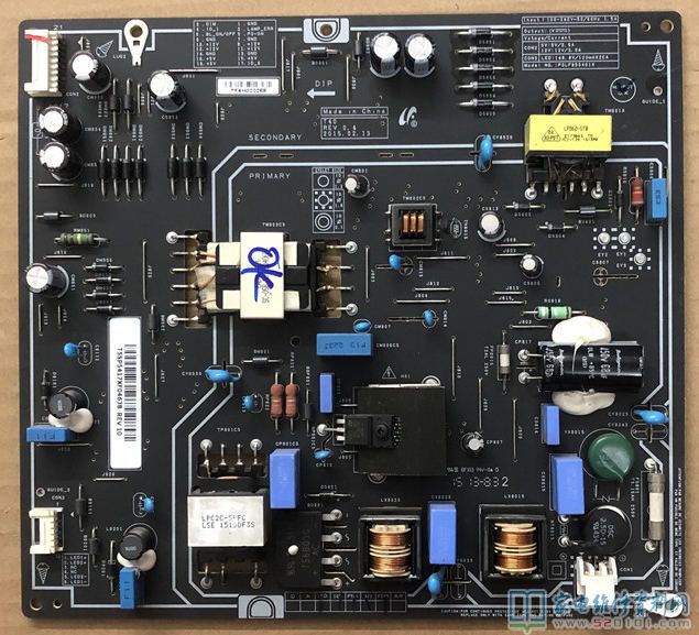

小米L40M2-AA液晶电视出现蓝屏后黑屏的故障维修
2021-09-28
作者:chentongjin
6967
接修一台小米L40M2-AA液晶电视,故障表现为黑屏的通病,开机屏亮看到小米图标刚出现蓝屏时黑屏。拆机检查,查板号PSLF850401X上CP817一直只有300V无升压,这个机是有PFC升压的,查拆下的电阻R834、835、836、837其中有一个阻值偏小,清除底下固胶,重新焊上三个正常的,找一个2.2M的换上,CP817两端电压为393V,连接信号正常。
