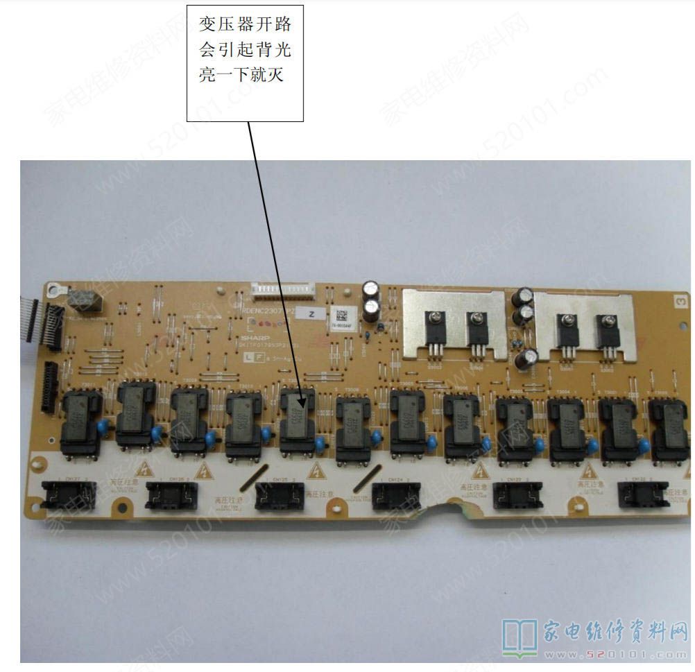

52寸夏普屏双背光板故障检修要点

52寸夏普屏双背光板(共四块)故障检修要点如下图所示,此套板较容易出现的故障现象为背光亮一下即灭,主要查变压器有无开路。
