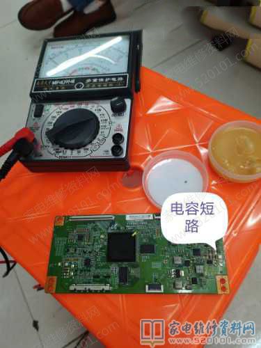

V500DK2-CKS2逻辑板有背光无图像通病故障维修
2021-06-05
作者:家电小王6
10594
近期本人接修多台液晶电视采用V500DK2-CKS2逻辑板方案,故障现象是有背光无图像,都是下图中标注的这个电容短路造成的,更换后故障排除。特发此文,供广大维修网友参考。
