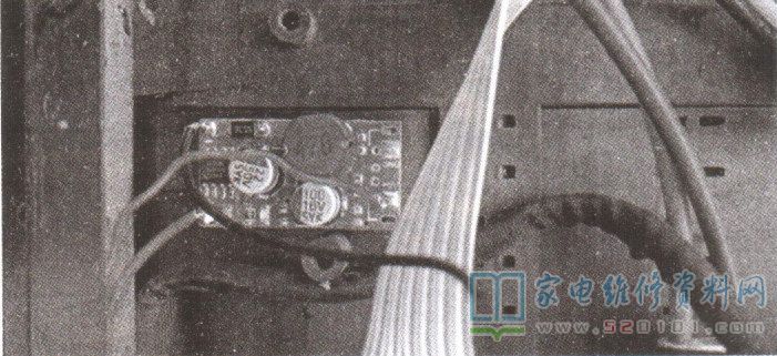

由于换板维修成本较高,于是笔者决定采用改装法来维修此故障。具体方法如下:先找到一块12V转5V小板,将小板的正极输入端接三合一主板上的12V电压输出端,负极接三合一主板负极,5V电压输出端接上屏电压处的5V端口,如图1所示。通电试机,图像、伴音均正常,故障排除。
