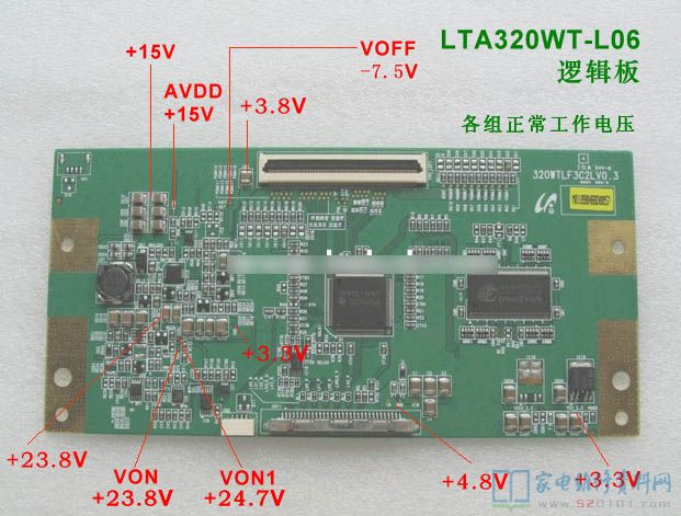

LTA320WT-L06液晶逻辑板参数及工作电压
2018-04-09
作者:华升
4678
LTA320WT-L05或LTA320WT-L06屏逻辑板故障: 白屏 通病,DC-DC电路坏, 可加DC-DC电路解决, 不用换板搞定,关键你要断定故障部位是此板坏了, 屏供电5V , 25V左右电压为0 , 即为白屏(或灰屏显示)
