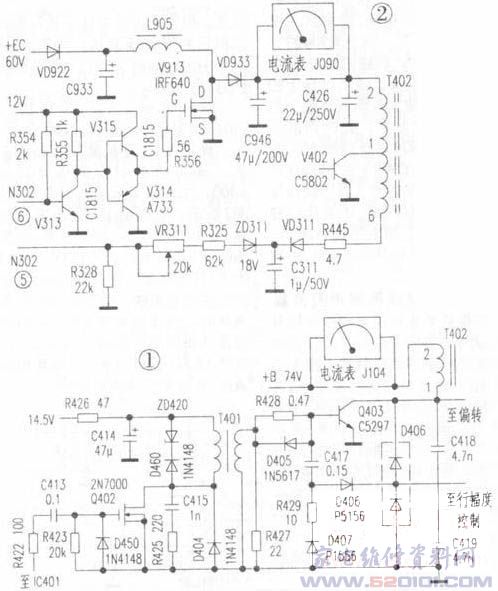

使用时在电流表上临时串接只2~5Ω,1-2w电阻与被测电路连接。其好处是:(1)在行输出电路正常工作时此电阻上的电压降很小,不会影响行输出级正常工怍,可以较长时间地观察行电流动态;(2)行输出级电路一旦出现过流时,电阻上的电压降迅速增大,使行输出管的供电电压降低,行电流越大则供电电压越低,这样能有效地保护行输出管;(3)当行输出电路短路严重过流时,还会保护开关电源部分免受损害。另外,由于电阻上短时间几乎承担了全部的工作电压,会因过热而先烧毁,起到保险丝的作用,防止扩大故障范围。
注意电流表应该串联在+B供电支路中,即开关电源的+B供电输出端到行输出变压器上的电流引入脚的线段之间,不要把电流表接到行输出管的c极电路中,防止过长的连线干扰行输出级的工作状态。在行输出级布局方式设计方面,很多机型从+B电源输出端到行输出变压器的+B电源引入脚之间均设有连接跳线、限流电阻、或小电感线圈,有的机型还设有测量行电流的预留开口。用剪断跳线或者取下电阻、电感后,再串接电流表的方法非常方便。理论上由开关电源送出的+B电压可视为纯直流电压,没有行扫描输出电路工作时产生的多次谐波形成的尖峰脉冲电压成分,在这一线段中串表监测电流时不会干扰行输出级的工作状态,从而可以避免导致意外损坏器件等。通过+B电源支路的电流应该看作就是通过行输出管c极的电流,有利于对行输出管的工作状态作出定性分析。所以在+B供电支路中串电流表观察具有方便、安全,准确的优点。禁止用万用表的表笔直接跨接两点测量行电流,以免因表笔滑动或者断续接触等问题造成事故。
