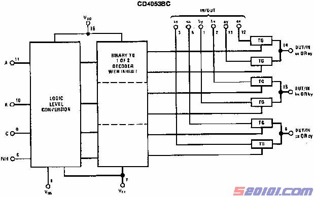

◆ 高关断绝缘:<-90dB(50Ω)3、内部框图
4、引脚功能
序号 符号 功能 序号 符号 功能
1 1Y 1Y 输入 9 C 控制脚
2 0Y 0Y 输入 10 B 控制脚
3 1Z 1Z 输入 11 A 控制脚
4 Z-common Z 公共输出 12 0X 0X 输入
5 0Z 0Z 输入 13 1X 1X 输入
6 INH 禁止端子,高电位时各开关均切断 14 x-common X 公共输出
7 VEE 负电源 15 y-common Y 公共输出
8 VSS 地 16 VDD 电源
