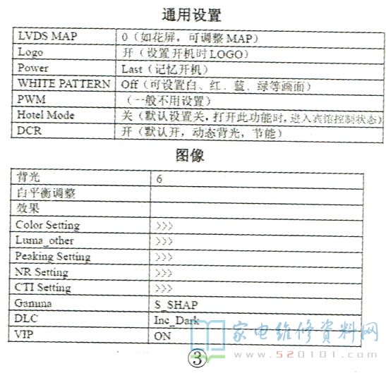

工厂菜单主要为生产调试使用,如图1所示。大部分数据已在开发过程中固定并直接写入FLASH中,生产使用主要有5项:白平衡调整(W/B ADjusT)、陝复工厂设置(INIT TV )、 老化模式(Bum Mode)、软件版本信息(SW INFORMATION )和升级软件(USB )等。

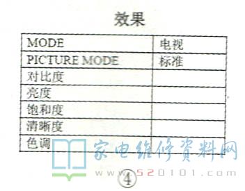

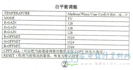

白平衡调整(W/B ADJUST):进入工厂菜单后,按“上、下"键选择“图像”选项,再按“确认"键或“右”键进入下一级菜单选择“白平衡调整”选项,再按“确认”键或“右”键进入下一级菜单,如图2所示,通过调整"R-GAIN/G -GAIN/B -GAIN"和"R -OFFSET/G -OFFSET/B-OFFSETR"的数值来调整整机的白平衡(一般情况下,软件已经针对不同型号的液晶屏调整好白平衡,生产时无须再做调整,针对个别液晶屏差异,可以用手动调整)。
恢复工厂设置(INIT TV):进入工厂菜单后,按“上、下”键选择“初始化”选项,再按遥控器“确认”键或“右”键进行工厂复位(恢复工厂设置后,电视机进入待机状态,按遥控开机即可)。
