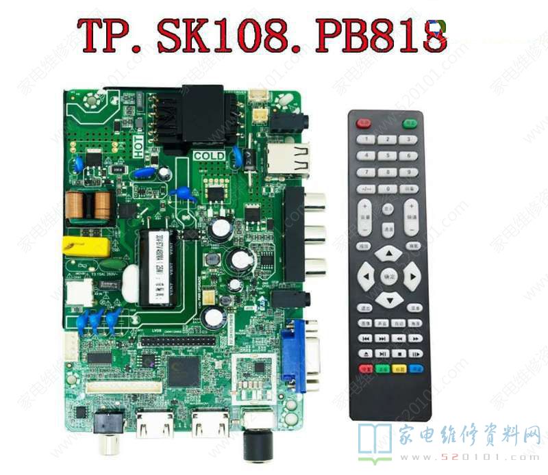

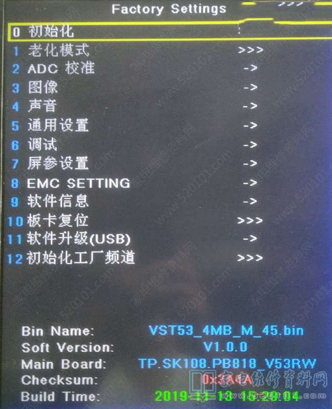

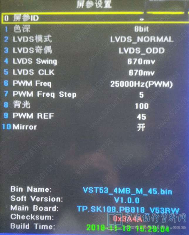

接修一台杂牌32寸液晶电视,换主板倒屏了,换板为TP.SK108.PB818三合一主板(系拆机板),总线进入调屏参步骤如下:菜单——1147——7屏参——10Mrorr(倒屏)。
