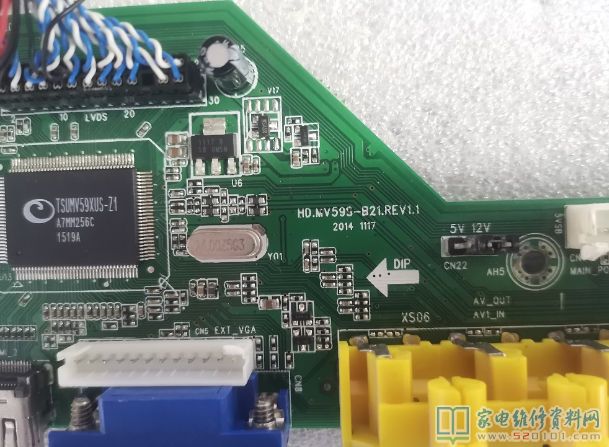

采用HD.MV59S-B21主板工厂模式总线调整方法
2021-07-27
作者:fgp456
4121
一、倒屏调节方法:用遥控器按菜单,然后按1147进总线后选择“图像模式”,在选择最后一个“Mirror Enable”按右键调成关后者开,电视机会自动关机,开机即可。
二、花屏调节方法,用遥控器按菜单键,然后按1147进总线后选择“屏参调节”在选择“LVDSDepth”按右键调节即可。
三、如果字符重影,用遥控器按住菜单,然后按1147进总线后选择“屏参调节”在选择LVDS Swap Port,打开或者关闭即可。
