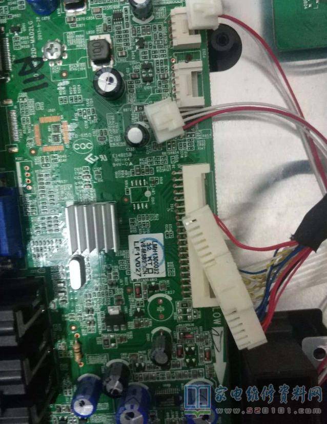

美乐LE32M02液晶电视进总线方法是:用原装遥控器,按“菜单”选择”对比度”选项,按9705进入。如果要改屏参,选择第一项进入,改屏型号选择35后关机再开机画面正常。
