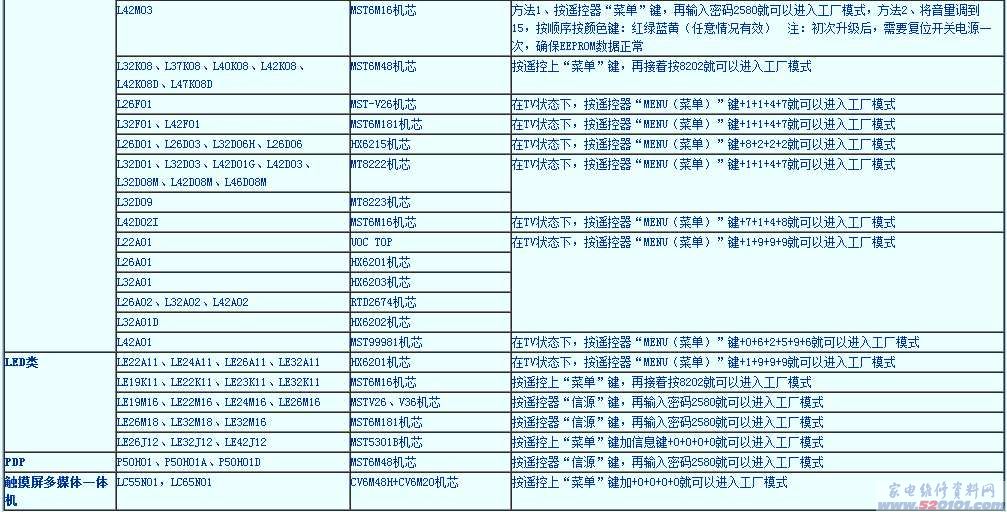

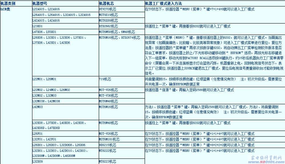

适用于熊猫LCD类,LED类液晶电视
汇总表如下图:
