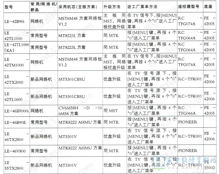

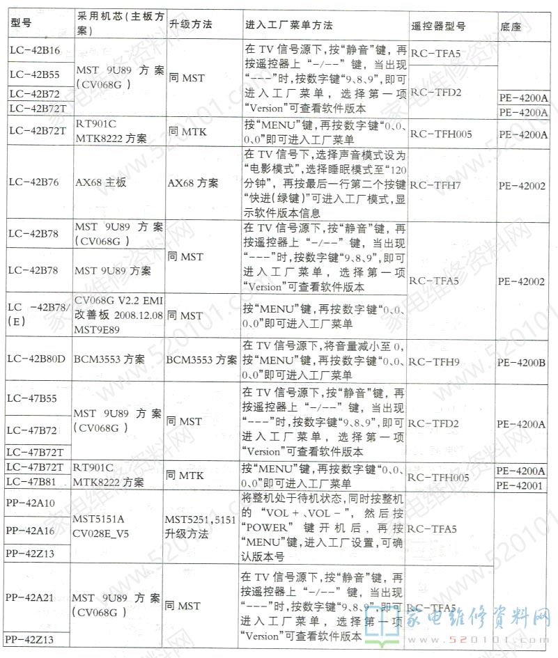

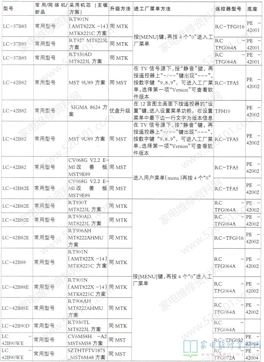

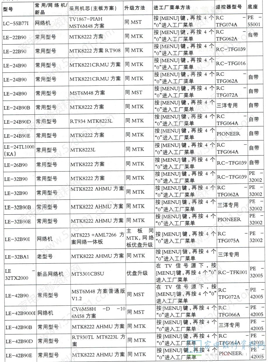

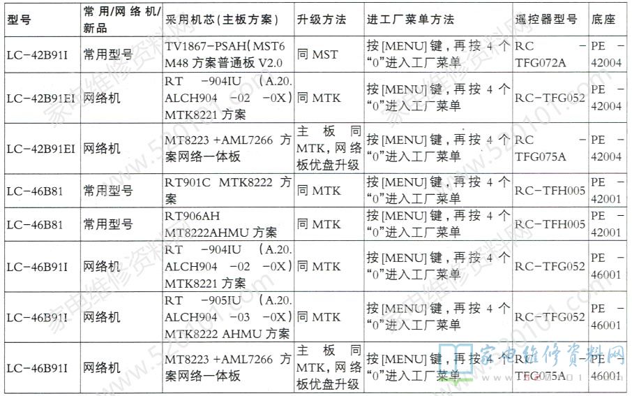

清华同方液晶电视进入工厂模式和机芯对照表
2022-09-07作者:梁小林1584评论
