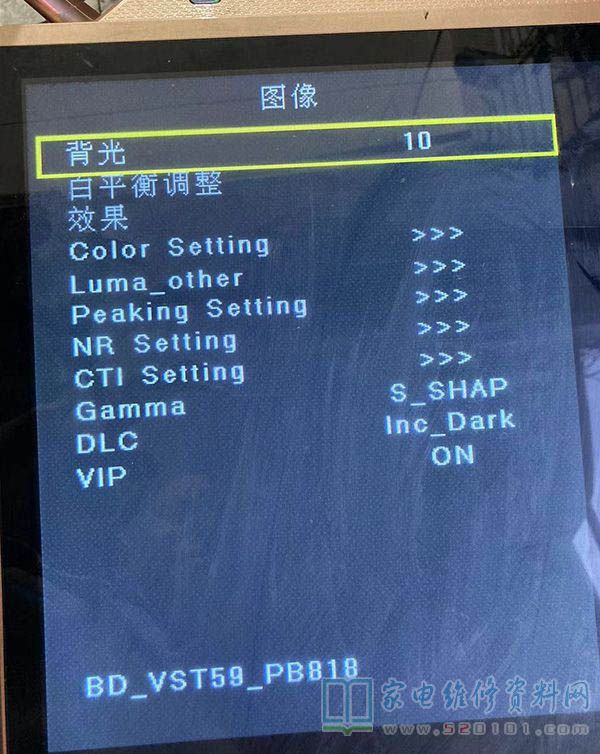

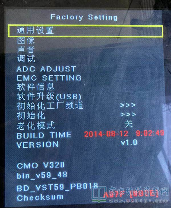

针对杂牌组装液晶电视,进入工厂菜单模式的方法是:按遥控器的“菜单”+1147即可进工厂模式。
