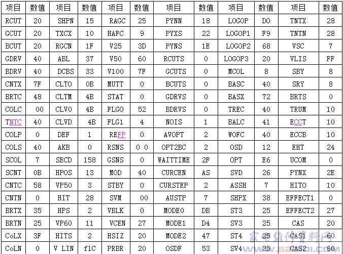

山水SV-29T8T彩电工厂总线进入方法
2013-11-05
作者:Voyager整理
1844
进入方式:按住电视机的“音量一”键把音量减到“0”后不放手,再按遥控器的“屏显”键进入总线调整s状态,重复操作后进入D状态。
退出方式: 遥控关机。
详细调试数据
