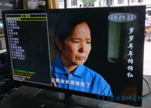

1.按遥控的菜单键出菜单后
2.再按数字键 1234
Picture 调颜色和图片Audio 调声音
Setting 调位置 逻辑 重影 鬼影
panel setting 调重影 鬼影

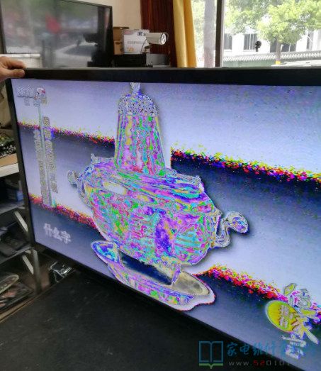

故障时的现象

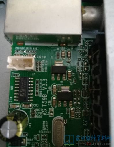

逻辑板照片
工厂模式调整后,机器正常
