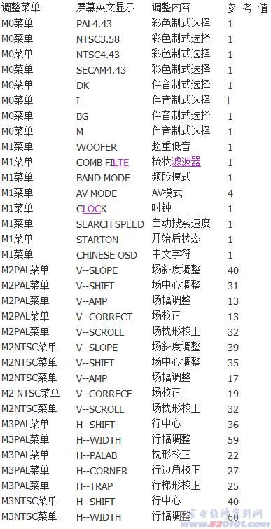

机芯:P8机芯
小信号处理芯片:OM8838、OM8839、TDA8843或TDA8844
所属机型
进入方式:打开遥控器外壳,在遥控器的频道键和音量键的正中间装一个键,作为TEST键(工厂键),按此键即可进入维修模式。
调节方法及数据:在维修模式下。按遥控器的1-9键进行M0-M9菜单的切换,按频道+/-键进行项目选择,按音量+/一键调整数据大小。
退出方式:按TEST键退出工厂模式。
