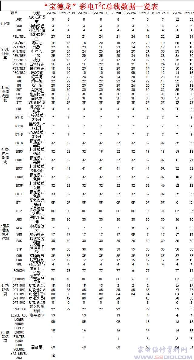

调节方法及数据:按“MEUN”键在维修菜单中循环选择,当循环到图象增强芯片功能调整时(第5项),在功能菜单中“图象增强、彩色增强、视频降噪”菜单项已设为开时才可看到相应的调整效果。
1.按“CH+/-”键选择调整项目。
2.按“VOL+/-”键调整当前项目的大小。
3.按“0”键只显示一条水平亮线。
4.按“1”键只显示屏幕上半部分。
5.按“AV/TV”键切换信号。
6.按“MENU”键静音/正常切换。
7.按其它键退出维修菜单。
8.缺省值固化在ROM中。
9.数字键1—6分别对应6个不同的维修菜单。
退出方式: 按“POWER”键关机。
详细数据信息
