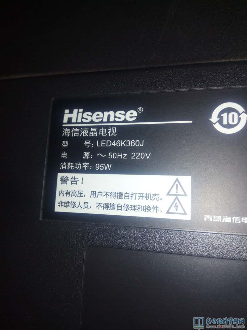

  • 海信LED46K360J液晶开机一会儿后黑屏故障维修
    接修一台海信LED46K360J液晶电视,故障表现为开机一分钟黑屏有声,检查电源12V BLON BIR正常 PFC只有330v,直奔主题,检查PFC取样电阻,未果。拆下PFC管理IC N892 1608更换,上电测试380v来了,机器故障修复...
