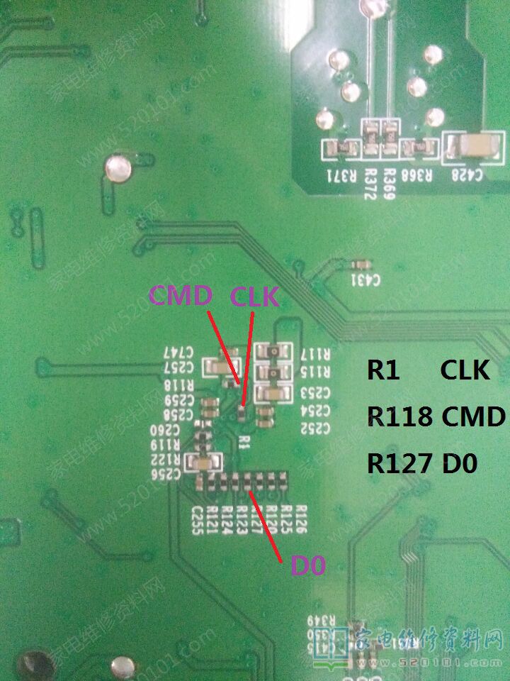

海信RSAG7.820.6299. 6854主板EMMC点位图
2022-04-01
作者:jdwxs
3774
海信液晶电视RSAG7.820.6299. 6854板(海思方案)EMMC读取点位如下图所示,仅供维修参考。
